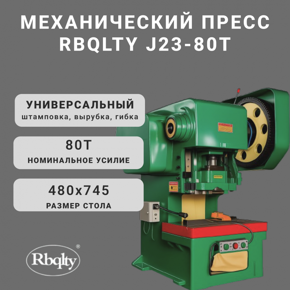

Механический кривошипный пресс RBQLTY J23-80T усилием 80 тонн — универсальный пресс по металлу для операций холодной штамповки: вырубка, пробивка, формовка, гибка и калибровка деталей.
Пресс работает по классической схеме: электродвигатель → ремни → маховик → коленчатый вал, что обеспечивает стабильное усилие, плавный ход и высокую повторяемость операций.
Отличный вариант для металлообрабатывающих цехов, мелкосерийного и массового производства.
Особенности конструкции
✔ Литая С-образная станина (открытый тип) — высокая жёсткость и минимальный прогиб
✔ Возможность наклона станины — удобное удаление деталей и отходов
✔ Жёсткое ротационное сцепление — надёжная передача крутящего момента
✔ Коленчатый вал из легированной стали на бронзовых втулках — увеличенный ресурс
✔ Сбалансированный чугунный маховик — плавная работа и стабильное усилие
✔ Прецизионные стальные шестерни — тихая и долговечная передача
Преимущества механического пресса J23-80T
✅ Универсальный штамповочный пресс 80 тонн
✅ Высокая производительность — до 45 ударов/мин
✅ Подходит для непрерывной эксплуатации
✅ Надёжная и простая конструкция
✅ Минимальные затраты на обслуживание
✅ Соответствие требованиям безопасности OSHA
Система управления и безопасность
???? Двухкнопочный пуск (защита рук оператора)
???? Электрическая ножная педаль + электромагнит (в стандартной комплектации)
???? Защитное ограждение с блокировкой
???? Защита от повторного и несанкционированного включения
???? Переносная педаль — удобная эргономика рабочего места
Опция: световая завеса
Современная электронная система активной защиты рабочей зоны:
  • мгновенная остановка пресса при пересечении ИК-луча
  • максимальная защита оператора
  • ускорение производственного цикла
  • соответствие самым строгим нормам охраны труда
Технические характеристики RBQLTY J23-80T
  • Усилие: 80 тонн
  • Мощность двигателя: 5,5 кВт
  • Размер рабочего стола: 760 × 480 мм
  • Ход ползуна: 115 мм
  • Частота ходов: 45 уд/мин
  • Максимальная высота формы: 265 мм
  • Регулировка ползуна: 100 мм
  • Толщина стола: 85 мм
  • Угол наклона стола: 15–20°
  • Габариты (Д×Ш×В): 1800 × 1400 × 2680 мм
  • Масса: 3700 кг
