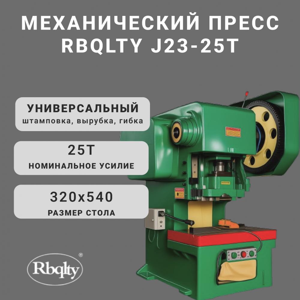

МНОГО-СТАНКОВ.RUМеханический кривошипный пресс RBQLTY J23-25T, усилие 25 тонн.
Компактный и надёжный штамповочный пресс по металлу, предназначенный для выполнения операций холодной штамповки: вырубка, пробивка, формовка, гибка металлических деталей.
Пресс серии J23 преобразует энергию электродвигателя в возвратно-поступательное движение ползуна через ременную передачу, маховик и коленчатый вал, обеспечивая стабильное усилие и высокую точность работы.
Особенности конструкции
✔ Литая С-образная станина (открытый тип) — высокая жёсткость и точность
✔ Возможность наклона рабочего стола — удобный сход деталей
✔ Жёсткое ротационное сцепление — надёжная передача крутящего момента
✔ Коленчатый вал из легированной стали на бронзовых втулках
✔ Сбалансированный чугунный маховик — плавный ход без вибраций
✔ Стальные шестерни с точной нарезкой — тихая и долговечная работа
Преимущества
✅ Универсальный механический пресс для цеха и производства
✅ Идеален для мелкосерийного и серийного выпуска
✅ Высокая скорость работы — до 70 ударов/мин
✅ Простота обслуживания и надёжная конструкция
✅ Соответствие требованиям безопасности OSHA
Система управления и безопасность
???? Двухкнопочный пуск + ножная педаль
???? Защита от повторного и несанкционированного включения
???? Защитное ограждение с блокировкой
???? Переносная педаль для удобства оператора
Стандартная комплектация:
▪ Электрическая ножная педаль
▪ Электромагнит
Опции (дополнительно)
???? Световая завеса безопасности
Инфракрасная электронная система защиты рабочей зоны пресса.
✔ Максимальная защита оператора
✔ Мгновенная остановка при пересечении зоны
✔ Повышение скорости и удобства работы
✔ Соответствие самым строгим нормам охраны труда
Технические характеристики RBQLTY J23-25T
Усилие: 25 т
Тип привода: механический, кривошипно-шатунный
Количество ударов: 60–70 уд/мин
Ход ползуна: 70 мм
Регулировка ползуна: 50 мм
Размер рабочего стола: 520×310 мм
Толщина плиты стола: 45 мм
Максимальная высота формы: 220 мм
Размер ползуна: 150×200 мм
Скорость двигателя: 1400 об/мин
Масса: 1000 кг
Габариты (Д×Ш×В): 1200×900×2050 мм
Угол наклона стола: 15–20°
