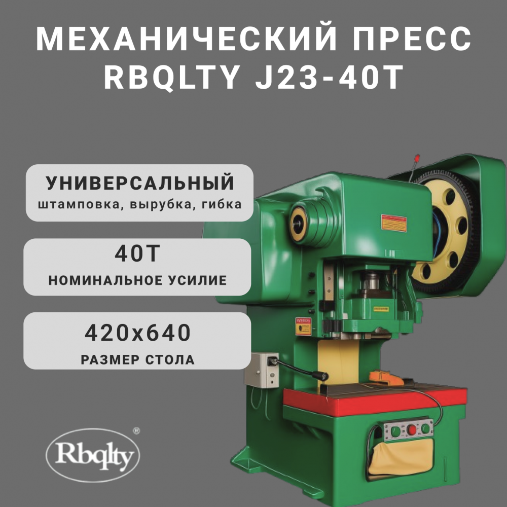

Механический кривошипный пресс RBQLTY J23-40T, усилие 40 тонн.
Надёжный штамповочный пресс по металлу, предназначенный для выполнения операций холодной штамповки: вырубка, пробивка, формовка, гибка металлических заготовок.
Пресс серии J23 преобразует энергию электродвигателя в возвратно-поступательное движение ползуна через ременную передачу, маховик и коленчатый вал, обеспечивая стабильное усилие и высокую повторяемость операций.
Особенности конструкции
✔ Литая С-образная станина (открытый тип) — высокая жёсткость и минимальный прогиб
✔ Наклон рабочего стола — удобный сход деталей и отходов
✔ Жёсткое ротационное сцепление — надёжная передача крутящего момента
✔ Коленчатый вал из легированной стали на бронзовых втулках
✔ Сбалансированный чугунный маховик — плавный и стабильный ход
✔ Прецизионные стальные шестерни — долговечность и тихая работа
Преимущества
✅ Универсальный механический пресс для металлообработки
✅ Подходит для мелкосерийного и серийного производства
✅ Высокая производительность — до 55 ударов/мин
✅ Надёжная конструкция и длительный срок службы
✅ Соответствие требованиям безопасности OSHA
Система управления и безопасность
???? Двухкнопочный пуск + ножная педаль
???? Защита от повторного и несанкционированного включения
???? Защитное ограждение с блокировкой
???? Переносная ножная педаль для удобства оператора
Стандартная комплектация:
▪ Электрическая ножная педаль
▪ Электромагнит
Опции (дополнительно)
???? Световая завеса безопасности
Электронный инфракрасный барьер в рабочей зоне пресса.
✔ Максимальная защита оператора
✔ Мгновенная остановка при пересечении зоны
✔ Ускорение производственного цикла
✔ Соответствие самым строгим нормам охраны труда
Технические характеристики RBQLTY J23-40T
  • Усилие: 40 т
  • Тип привода: механический, кривошипно-шатунный
  • Количество ударов: 50–55 уд/мин
  • Ход ползуна: 100 мм
  • Регулировка ползуна: 50 мм
  • Размер стола: 650×400 мм
  • Толщина плиты стола: 80 мм
  • Максимальная высота формы: 230 мм
  • Размер ползуна: 220×260 мм
  • Скорость двигателя: 1400 об/мин
  • Масса: 2200 кг
  • Габариты (Д×Ш×В): 1500×1100×2400 мм
  • Угол наклона стола: 15–20°
