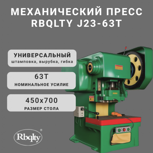

Механический пресс RBQLTY J23-63T
Обновлено 03.02.2026 1010374
механический кривошипный пресс RBQLTY J23-63T, усилие 63 тонны. Универсальный штамповочный пресс для операций холодной штамповки: вырубка, пробивка, формовка, гибка металла. Подходит для серийного и массового производства.
Пресс преобразует энергию электродвигателя в возвратно-поступательное движение ползуна через ременную передачу, маховик и коленчатый вал, обеспечивая стабильное усилие и высокую производительность.
Особенности конструкции:
✔ Литая С-образная станина (открытый тип) — высокая жёсткость и точность
✔ Возможность наклона стола — удобный сход деталей и отходов
✔ Жёсткое ротационное сцепление — надёжная передача крутящего момента
✔ Коленчатый вал из легированной стали на бронзовых втулках
✔ Сбалансированный чугунный маховик — плавный ход
✔ Прецизионные стальные шестерни — тихая и долговечная работа

Технические характеристики RBQLTY J23-63T:
  • Усилие: 63 т
  • Тип привода: механический, кривошипно-шатунный
  • Мощность двигателя: 4 кВт
  • Скорость двигателя: 1440 об/мин
  • Количество ударов: 50 уд/мин
  • Ход ползуна: 100 мм
  • Регулировка ползуна: 70 мм
  • Размер стола: 700×450 мм
  • Максимальная высота формы: 260 мм
  • Масса: 2900 кг
  • Габариты (Д×Ш×В): 1600×1150×2480 мм
  • Угол наклона стола: 15–20°
