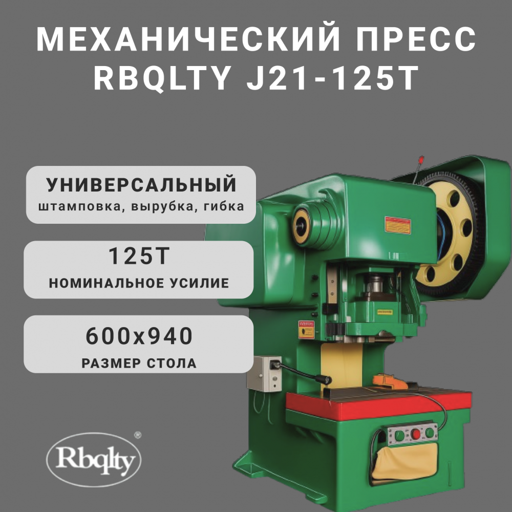

Механический пресс RBQLTY J21-125T
Обновлено 03.02.2026 1010367
Механический кривошипный пресс RBQLTY J21-125T — промышленное оборудование усилием 125 тонн, предназначенное для холодной штамповки металла: вырубка, пробивка, формовка, гибка, калибровка деталей.
Пресс работает по классической схеме: электродвигатель → ременная передача → маховик → коленчатый вал → ползун, что обеспечивает стабильное усилие, высокую повторяемость операций и надёжность при длительной эксплуатации.
Используется на металлообрабатывающих предприятиях, в машиностроении, серийном и массовом производстве.
Конструктивные особенности
✔ Литая станина С-образной формы (открытый тип) — высокая жёсткость и минимальный прогиб
✔ Жёсткое ротационное сцепление — надёжная передача крутящего момента
✔ Коленчатый вал из легированной стали на бронзовых втулках — увеличенный ресурс
✔ Сбалансированный маховик из высококачественного чугуна — плавный ход
✔ Прецизионные стальные шестерни — тихая и долговечная работа
✔ Электрическая ножная педаль + электромагнит (в стандартной комплектации)
Преимущества пресса RBQLTY J21-125T
✅ Универсальный пресс для холодной штамповки
✅ Высокая производительность — до 40 ударов/мин
✅ Подходит для серийного и массового производства
✅ Надёжная конструкция для интенсивной эксплуатации
✅ Простота обслуживания и настройки
✅ Соответствие стандартам безопасности OSHA
Управление и безопасность
???? Двухкнопочный пуск (защита рук оператора)
???? Электрическая ножная педаль с защитой от повторного включения
???? Защитное ограждение с блокировкой
???? Возможность установки световой завесы
Опция: световая завеса
Современная электронная система активной защиты рабочей зоны:
  • мгновенная остановка пресса при пересечении инфракрасного луча
  • максимальная безопасность оператора без снижения производительности
  • соответствие самым строгим нормам промышленной безопасности
Технические характеристики RBQLTY J21-125T
  • Усилие: 125 тонн
  • Размер рабочего стола: 980 × 650 мм
  • Ход ползуна: 130 мм
  • Частота ходов: 40 уд/мин
  • Максимальная высота формы: 260 мм
  • Регулировка ползуна: 100 мм
  • Толщина стола: 100 мм
  • Габариты (Д×Ш×В): 1890 × 1500 × 2800 мм
  • Масса: 7000 кг
  • Тип привода: механический, кривошипно-шатунный
