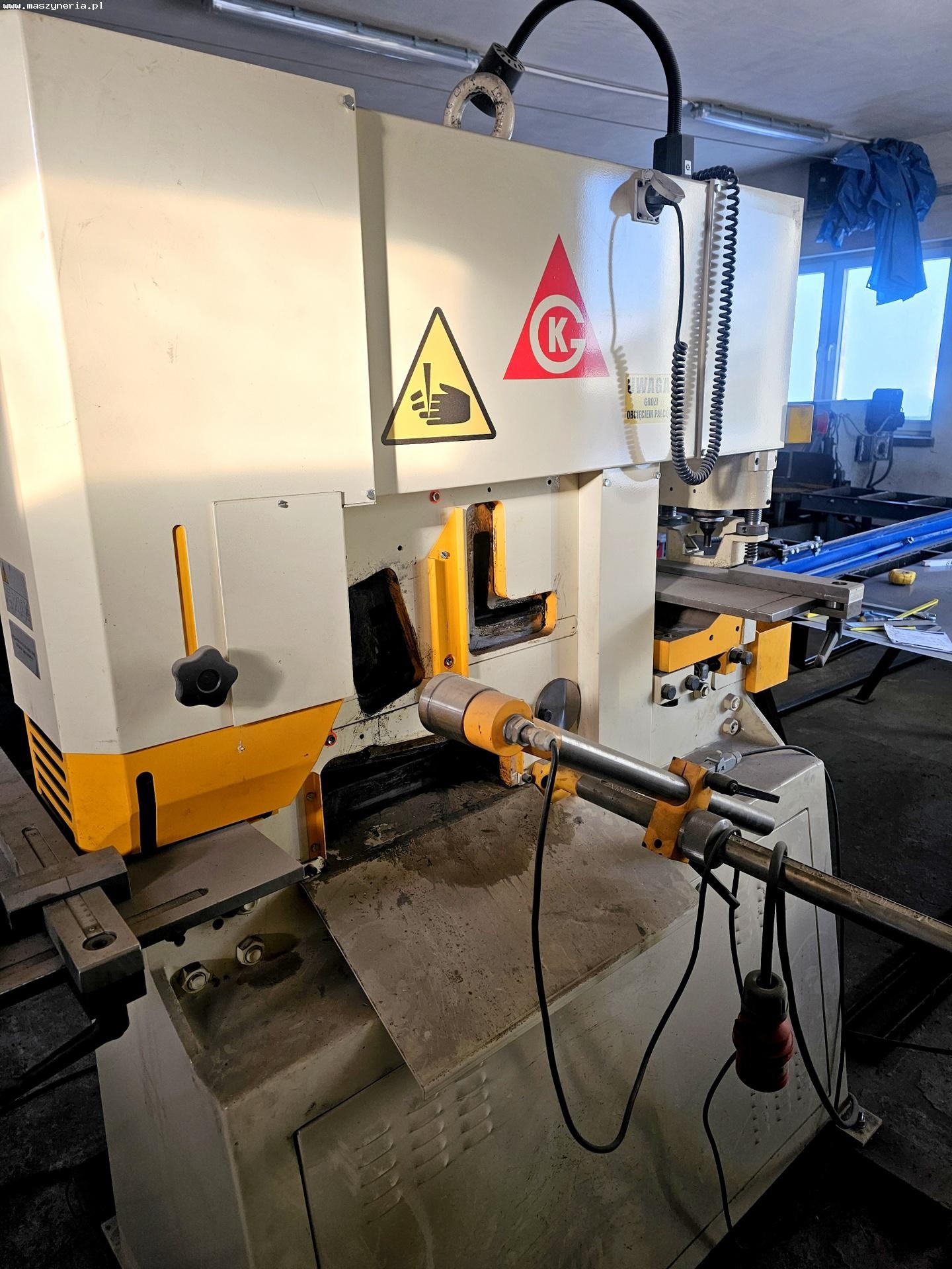

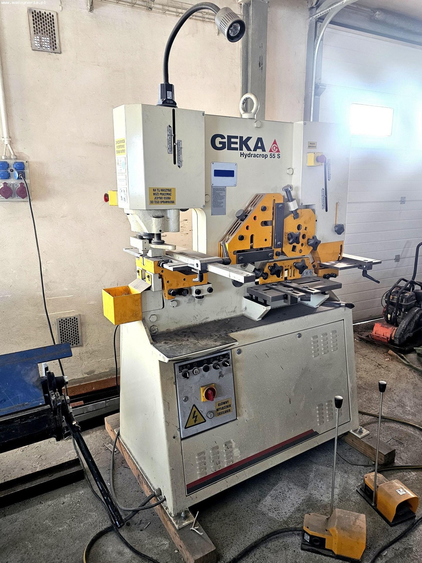

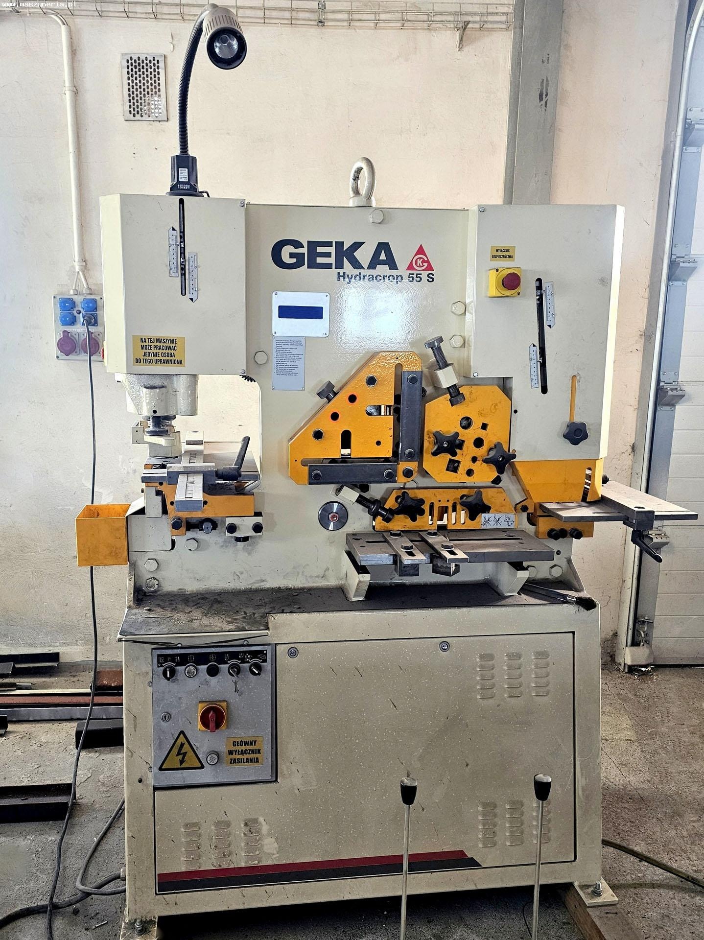

GEKA 2022 г. Пресс-ножницы
Пресс-ножницы GEKA HYDRACROP 55/S
Обновлено 06.02.2026 1010652
Пресс-ножницы GEKA HYDRACROP 55/S была построена в Испании в 2022 году компанией MAQUINARIA GEKA S.L.U.
Технические характеристики 2-цилиндрового пресс-ножницы GEKA HYDRACROP 55/S
Общие данные
  • максимальное усилие пробивки: 55 т
  • максимальное усилие резания: 110 т
  • количество рабочих мест: 5
  • количество гидравлических цилиндров: 2
  • общая мощность: 5,5 кВт
  • электропитание: 400 В; 50 Гц
  • вес машины GEKA HYDRACROP 55/S: 1200 кг
Станция для стрижки плоского прутка
  • размеры плоского прутка: 300 x 15 мм; 200 x 20 мм
  • длина ножа: 305 мм
  • рабочая высота: 880 мм
Станция для стрижки угловых прутков
  • размеры углового бруса (стрижка под углом 90°): 120 x 120 x 10 мм
  • размеры углового бруса (стрижка под углом 45°): 70 x 70 x 7 мм
  • рабочая высота: 1068 мм
Станция для резки квадратного и цельного прутка
  • диаметр цельного прутка: ø 40 мм
  • диаметр квадратного прутка: 40 мм
  • рабочая высота: 1100 мм
Станция прямоугольной выемки
  • максимальная толщина надреза: 10 мм
  • максимальные размеры выемки: 100 x 100 x 10 мм
  • длина лезвия: 90 мм
  • ширина лезвия: 42 мм
  • рабочая высота: 942 мм

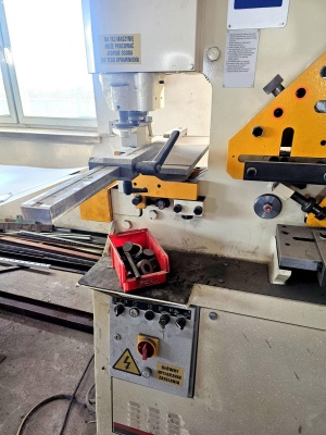

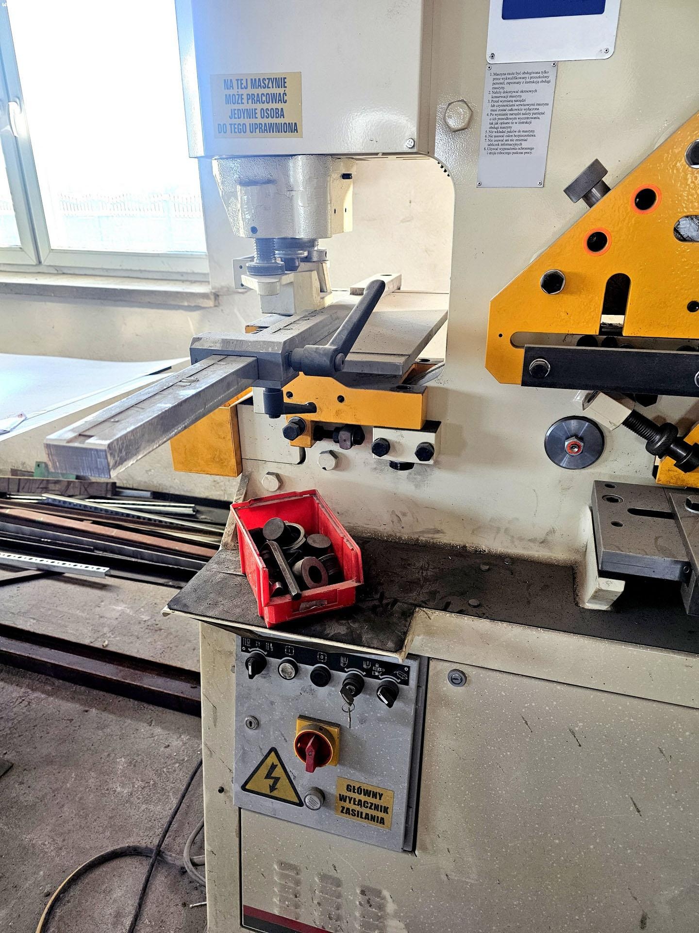

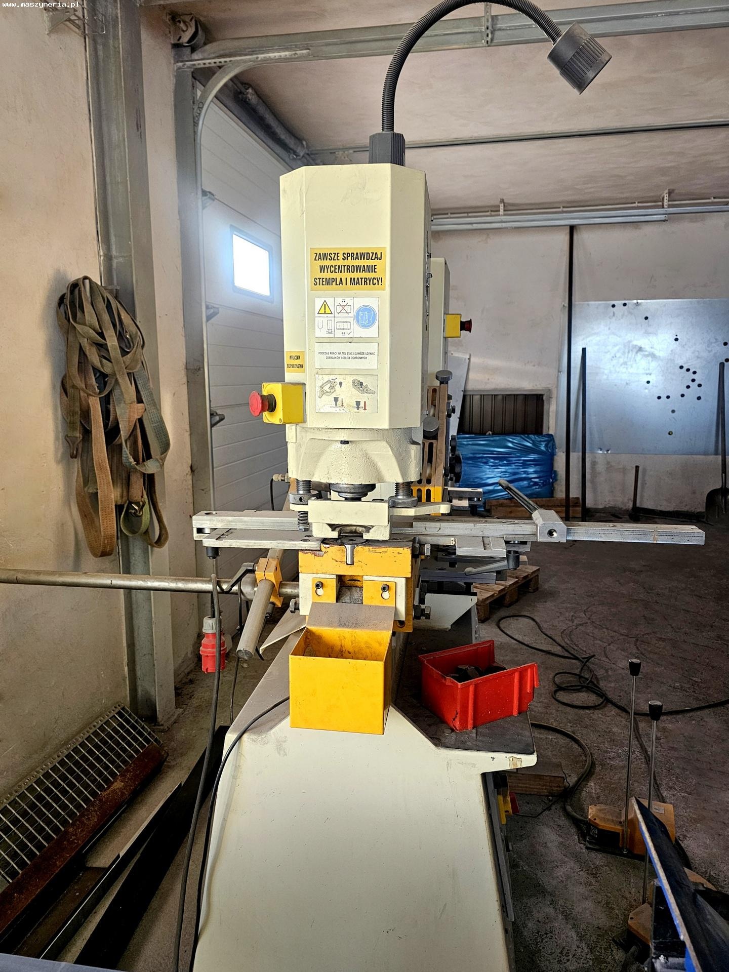

Станция пробивки отверстий
  • максимальный диаметр отверстия (толщина листа 10 мм): 40 мм
  • максимальный диаметр отверстия (толщина листа 20 мм): 20 мм
  • зазор в горловине: 250 мм
  • максимальная длина хода перфоратора: 60 мм
  • рабочая высота: 1085 мм
