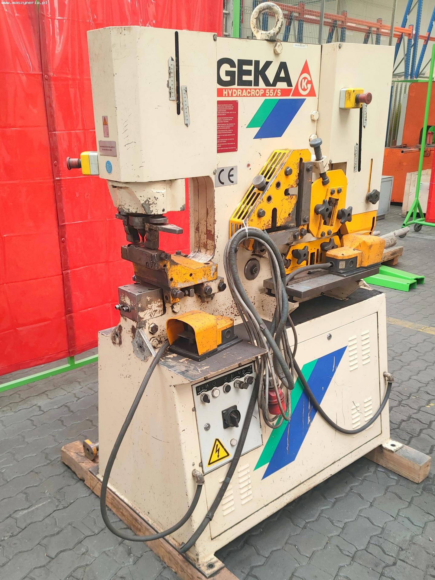

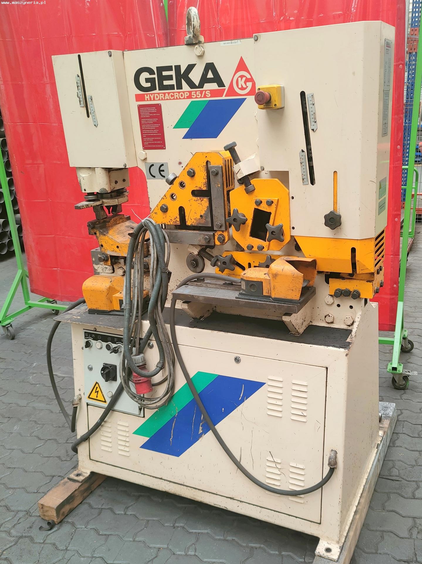

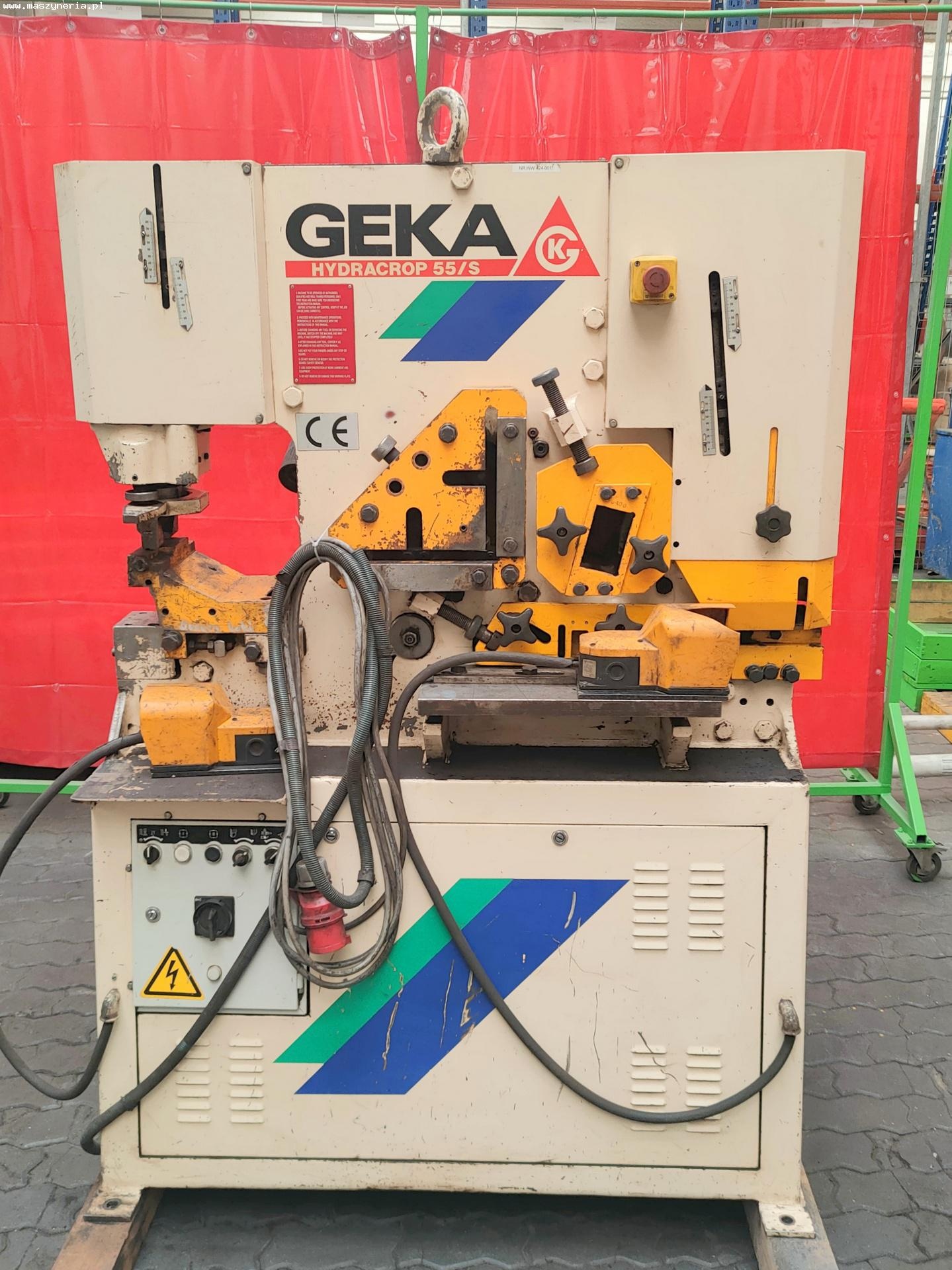

Пресс-ножницы GEKA HYDRACROP 55/S, построенный в 2008 году в Испании, является очень универсальным и многофункциональным оборудованием, позволяющим выполнять широкий спектр работ по обработке заготовок.
Технические характеристики 2-цилиндрового пресс-ножницы GEKA HYDRACROP 55/S
Общие данные
  • усилие пробивки: 55 т
  • усилие резания: 110 т
  • количество рабочих мест: 5
  • количество гидравлических цилиндров: 2
  • мощность двигателя: 5 кВт
  • вес машины: 1390 кг
Станция для стрижки плоского прутка
  • размеры плоского прутка: 300 x 15 мм; 200 x 20 мм
  • длина лезвия: 305 мм
  • рабочая высота: 880 мм
Станция для стрижки угловых прутков
  • стрижка под углом 90°: 120 x 120 x 10 мм
  • стрижка под углом 45°: 70 x 70 x 7 мм
  • рабочая высота: 1068 мм
Станция резки квадратного и цельного прутка
  • диаметр цельного прутка: ø 40 мм
  • диаметр квадратного прутка: 40 мм
  • рабочая высота: 1100 мм
Прямоугольная вырубная станция
  • максимальная толщина выемки: 10 мм
  • максимальные размеры выемки: 100 x 100 x 10 мм
  • длина лезвия: 90 мм
  • ширина лезвия: 42 мм
  • рабочая высота: 942 мм
Станция пробивки отверстий
  • максимальный диаметр отверстия (толщина листа 10 мм): 40 мм
  • максимальный диаметр отверстия (толщина листа 20 мм): 20 мм
  • зазор в горловине: 250 мм
  • максимальная длина хода перфоратора: 60 мм
  • рабочая высота: 1085 мм
