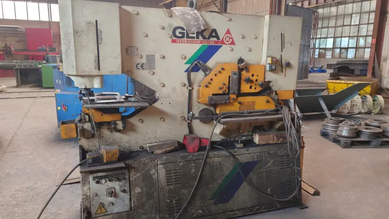

Пресс-ножницы GEKA HYDRACROP 110 SD был построен в 2009 году в Испании компанией MAQUINARIA GEKA S.L.U.
Технические характеристики пресс-ножницы GEKA HYDRACROP 110 SD
Общие данные
  1. максимальное усилие пробивки: 110 т
  2. максимальное усилие резания: 180 т
  3. количество рабочих мест: 5
  4. количество гидравлических цилиндров: 2
  5. мощность двигателя: 9 кВт
  6. вес машины GEKA HYDRACROP: около 3300 кг
Станция для стрижки плоского прутка
  1. размеры плоского прутка: 600 x 15 мм; 400 x 20 мм
  2. длина ножа: 605 мм
  3. рабочая высота: 960 мм
Станция для стрижки углового прутка
  1. размеры углового прутка (стрижка под углом 90°): 152 x 152 x 13 мм
  2. размеры угловой планки (стрижка под углом 45°): 70 x 70 x 7 мм
  3. рабочая высота: 1180 мм
Станция для резки квадратного и цельного прутка
  1. диаметр цельного прутка: ø 50 мм
  2. диаметр квадратного прутка: 50 мм
  3. рабочая высота: 1316 мм
Станция для вырезания углов
  1. максимальная толщина выемки: 13 мм
  2. максимальные размеры выемки: 100 x 100 x 10 мм
  3. длина лезвия: 90 мм
  4. ширина лезвия: 52 мм
  5. рабочая высота: 930 мм
Станция пробивки отверстий
  1. максимальный диаметр отверстия (толщина листа 20 мм): 40 мм
  2. максимальный диаметр отверстия (толщина листа 28 мм): 28 мм
  3. зазор в горловине: 610 мм
  4. максимальная длина хода перфоратора: 80 мм
  5. рабочая высота: 1165 мм
(Приведенные технические параметры могут незначительно отличаться от реальности. Требуется сверка с реальными возможностями предлагаемой машины.)
