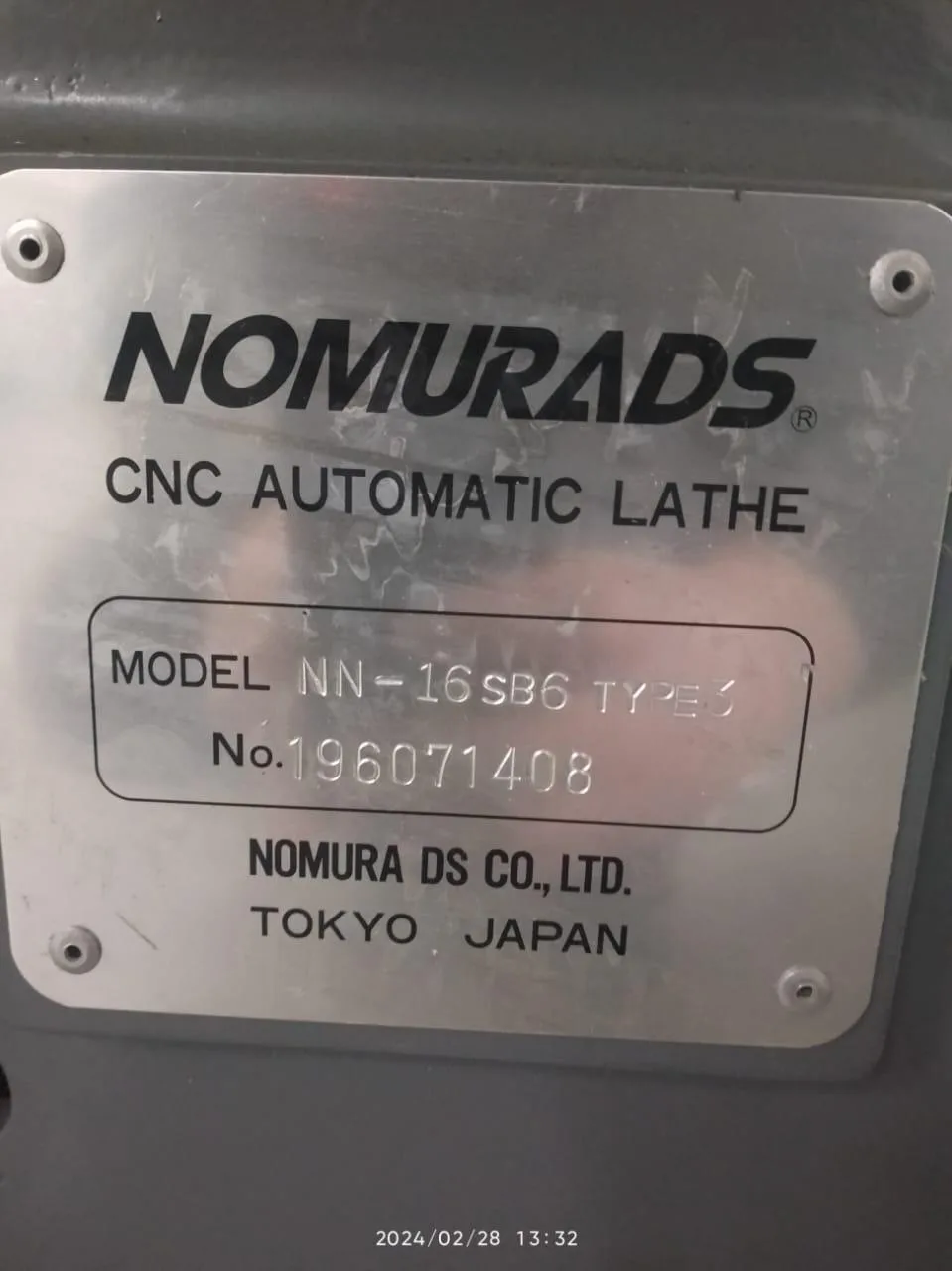

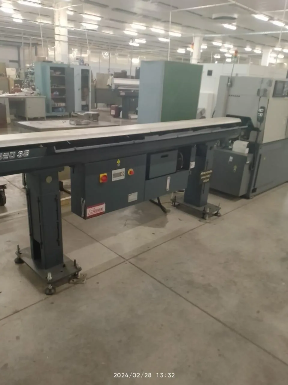

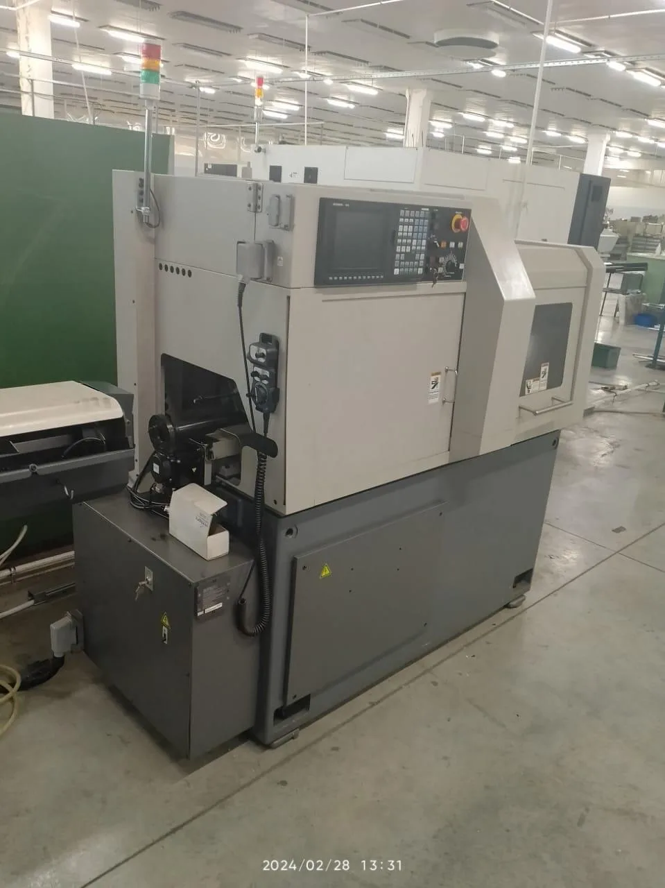

NOMURA NN-16SB6 TYPE 3 (производство компании NOMURA VTC AUTOMATIC LATHE Co., LTD, Япония), укомплектованный барфидером LNS XT-320 S2

Барфидер:
Диаметр прутка:     3 - 20(26) мм
Максимальная длина прутка:     2600/3199/3750мм
Параметры загрузки: 270 мм
Сторона загрузки:  Слева/Справа
Высота шпинделя станка: 900 - 1200 мм
Привод: Servo
Желоб:
Потребляемое давление воздуха: 5-7 кг/см2
Электропитание: 3 х 220 В
Длина пруткоподатчика: 720 мм
Вес: 328 - 440 кг.
Объем загрузки: 52 x ø 5 мм
Тип шпинделя:  Фиксированный / плавающий
Длина остатка:  Макс. 400 ммL
