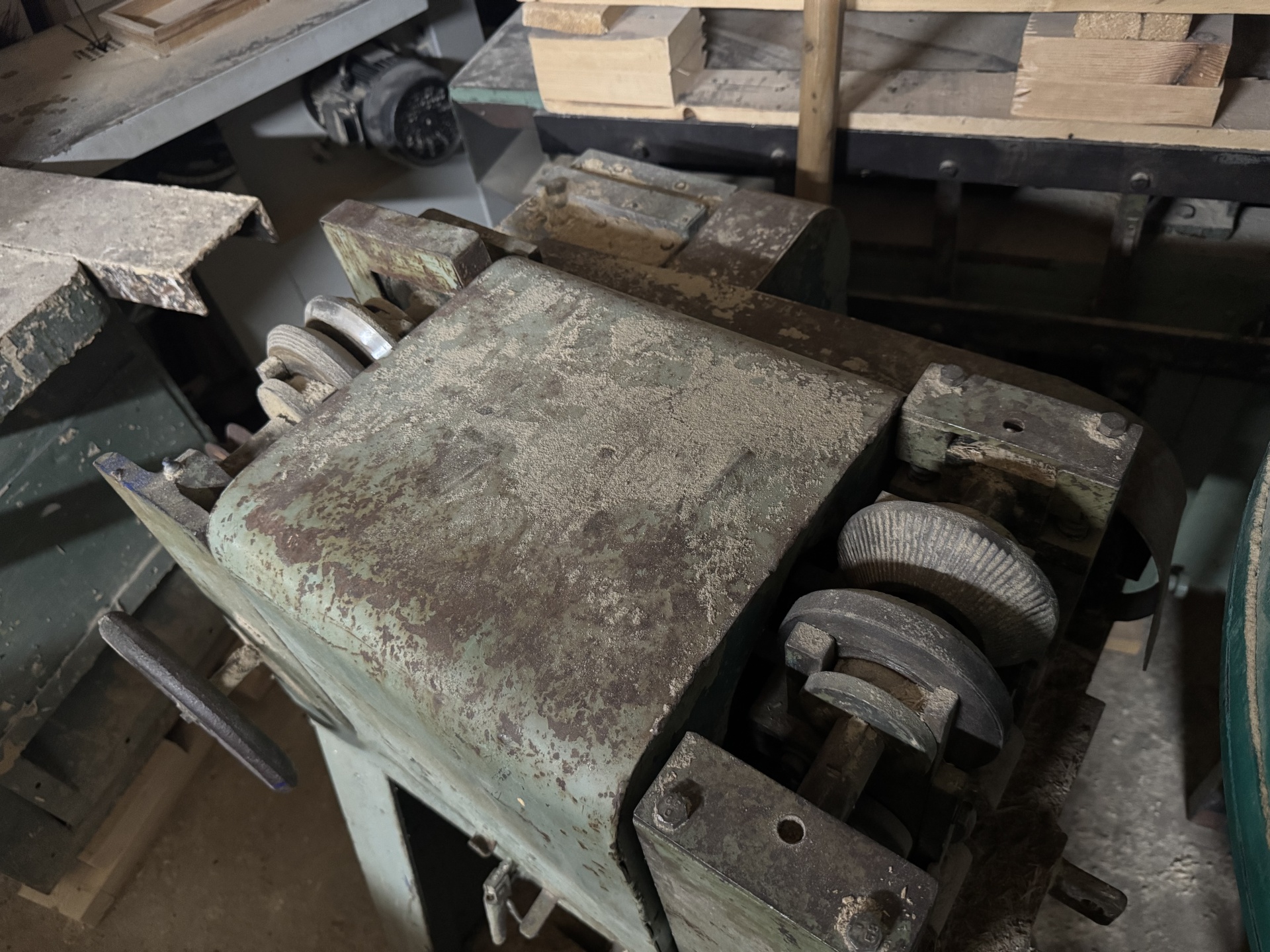

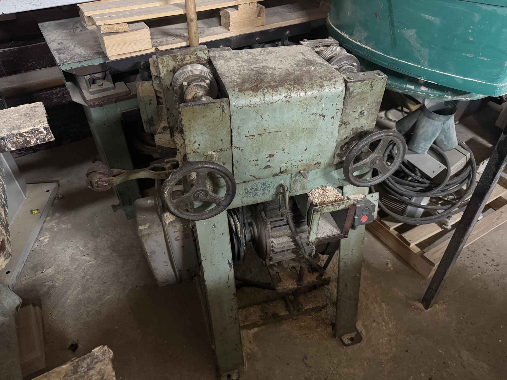

Продаем станок для изготовления круглых палок / черенков. Круглопалочный станок КПА-20-50 предназначен для изготовления деталей цилиндрической формы, с диаметром от Ø 15 до Ø 50 мм. Принцип работы: Подлежащая обточке заготовка передними подающими роликами подводится к резцовой головке, вращающейся полым шпинделем. На резцовой головке устанавливается от одного до пяти резцов. После выхода из шпинделя обточенного конца заготовки последняя удаляется с помощью задних подающих роликов. Станина станка отлита из чугуна и имеет форму коробки. Станок в хорошем, рабочем состоянии.

Технические характеристики
| Макс. диаметр обрабатываемой заготовки, мм | 15 - 50 |
| Мин. длина обрабатываемой заготовки, мм | 500 |
| Скорость подачи, м/мин | 7,5 / 12,5 / 17 / 30 |
| Частота вращения ножевой головки, об/мин | 4500 |
| Мощность, кВт | 4,5 |
| Габариты ДxШxВ, мм | 1120х840х1105 |
| Масса, кг | 400 |
| Производитель | ДСПО |
| Страна | Россия |
