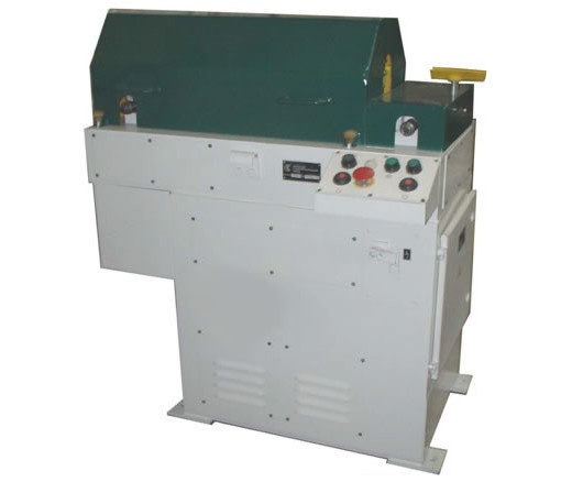

Российский круглопалочный станок КПА-50 предназначен для получения круглых деталей из различных пород древесины. КПА-50 предназначен для получения цилиндрических (круглых) деталей из заготовок квадратного сечения различных пород древесины. Область применения КПА-50: производство мебели, изделий хозяйственно-бытового назначения, спортинвентаря и других изделий, в которых применяется цилиндрические деревянные детали диаметром от 20 до 50 мм.
Особенности конструкции
  • Станина - сварная, коробчатого типа. В верхней части смонтирована ножевая головка и механизм подачи, вращающиеся части которых, во избежание, травмирования закрыты специальным металлическим ограждением.
  • Подача заготовок на станке производится посредством подающих и приёмных роликов. Первая пара роликов – рифленые, подающие. Вторая пара – гладкие, осуществляют надёжное базирование и вывод заготовки из зоны резания. Все четыре ролика приводные. Изменение скорости подачи – ступенчатое.
  • Обработка, производится непосредственно в ножевой головке, приводимую в движение от высокоскоростного электродвигателя. В качестве режущих элементов – используются ножи, изготовленные из износостойкой стали.
  • Высокая частота вращения ножевой головки и жёсткая система базирования обеспечивают высокое качество получаемой продукции.
В комплект поставки КПА-50 входит: оправки для контроля размера и направляющие втулки на Ф20, Ф30, Ф40 и Ф50 мм.
