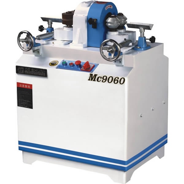

Станок круглопалочный MC9060
Предназначен для получения цилиндрических (круглых) деталей из заготовок квадратного сечения различных пород древесины, а также синтетических материалов.
Станок применяется для производства мебели, изделий хозяйственно-бытового назначения, спортинвентаря и других изделий, в которых используются цилиндрические детали диаметром от 15 до 60 мм.
Конструктивные особенности:
Фрезерный узел
Роторная ножевая головка повышенной прочности обеспечивает качественное фрезерование поверхности заготовки. Простая и удобная настройка диаметра обработки материала.
Подающие вальцы и резиновые валики на выходе
Подающие вальцы специальной формы выполнены рифлеными для надежного захватывания заготовки и подачи к режущему инструменту.
На выходе заготовку протягивает пара обрезиненных цилиндрических роликов, полностью исключая ее повреждение.
Диаметр получаемого изделия, мм
15-60
Наименьшая длина заготовки, мм
400
Скорость подачи материала, м/мин
3; 5
Количество ножей ножевой головки, шт.
2
Частота вращения вала, об/мин
4000
Количество электродвигателей, шт.
2
Мощность двигателя подачи материала, кВт
0,55
Мощность двигателя ножевой головки, кВт
3
Габариты, мм
860х650х980
Масса, кг
310
