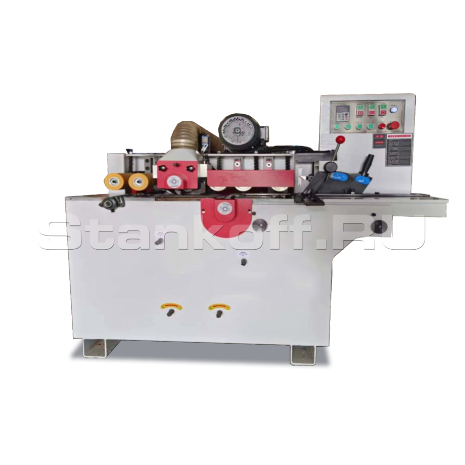

Круглопалочный станок предназначен MB9012Z для быстрой и точной обработки деревянных заготовок квадратного или прямоугольного сечения в изделия круглой формы. Станок широко применяется для производства черенков для садового инвентаря, мебельных элементов, декоративных деталей и различных деревянных реек. Оборудование обеспечивает стабильное качество поверхности, высокую производительность и возможность регулировки диаметра выпускаемых изделий. Диаметр готового изделия — адаптивный, зависит от установленного инструмента.
Минимальная длина обработки, мм 250
Максимальная длина обработки, мм 6000
Минимальная ширина обработки, мм 10
Максимальная ширина обработки, мм 120
Минимальная толщина обработки, мм 6
Максимальная толщина обработки, мм 100
Скорость подачи, м/мин 4–20
Скорость вращения шпинделя, об/мин 8500
Максимальный диаметр инструмента, мм 120
Диаметр аспирационного отверстия, мм 120
Диаметр шпинделя, мм 30
Мощность подающего двигателя, кВт 1,1
Мощность двигателя первого нижнего вала фрезы, кВт 5,5
Мощность двигателя второго верхнего вала ножа, кВт 5,5
Мощность подъемного двигателя, кВт 0,37
Общая мощность, кВт 12,47
Габаритные размеры (ДxШxВ), мм 1435x760x1355
Вес, кг 750
