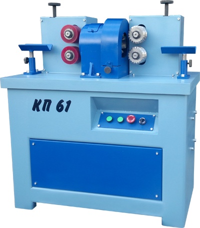

Предназначен для получения цилиндрических (круглых) деталей из заготовок квадратного сечения различных пород древесины, а также синтетических материалов. Станок применяется для производства мебели, изделий хозяйственно-бытового назначения, спортинвентаря и других изделий, в которых используются цилиндрические детали диаметром от 10 до 60 мм.
Сосна, обработка на скорости 12 м/мин, не шлифованная
Береза, обработка на скорости 6 м/мин, не шлифованная
