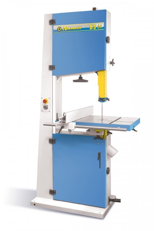

Станки предназначены для прямолинейного и криволинейного пиления ленточными пилами досок, щитов, листовых материалов (древесины, ДСП, ДВП, МДФ) на заготовки, что широко применяется в столярном, мебельном и других направлениях деревообрабатывающей промышленности.
| Сдвоенные подшипники и удобство их настройки исключают смещение режущего полотна. | |
| Литые шкивы из серого чугуна обеспечивают высокий момент инерции, из-за большой массы, это позволяет значительно экономить энергию и обрабатывать заготовки увеличенного сечения. Чугунные литые шкивы дают возможность отводить тепло от ленточного полотна при работе ленточнопильных станков, что исключает возможность нагревания ленты. | |
| Упорная линейка перемещается по высокоточной направляющей, что позволяет удобно настраивать станок на требуемую ширину пропила. | |
| Система быстрой смены инструмента экономит время на переналадку станка, тем самым увеличивая производительность. | |
| Литой стол с возможностью наклона в диапозоне от -15° до +40°. |

| Технические характеристики вертикального ленточнопильного станка BS 61 | |
| Диаметр пильных шкивов, мм | 610 |
| Наибольшая высота пропила, мм | 460 |
| Наибольшая ширина пропила, мм | 590 |
| Размеры рабочего стола, мм | 650х800 |
| Угол наклона рабочего стола, град. | -15° + 40 |
| Ширина ленточного полотна, мм | 10-40 |
| Скорость ленты, м/сек. | 28 |
| Мощность двигателя, кВт | 5,5 |
| Габариты, мм, LхHхB | 2295х1190х910 |
| Масса, (в упаковке), кг. | 410 |
