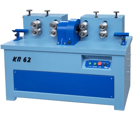

Станок круглопалочный КП-62
Предназначен для получения цилиндрических (круглых) деталей из заготовок квадратного сечения различных пород древесины, а также синтетических материалов. Станок применяется для производства мебели, изделий хозяйственно-бытового назначения, спортинвентаря и других изделий, в которых используются цилиндрические детали диаметром от 10 до 60 мм.
Станок оснащен двумя рядами подающих роликов и обеспечивает надежную протяжку заготовки и лучшую геометрию изделия по сравнению со станками, оснащенными одним рядом подающих роликов. Два ряда подающих роликов обеспечивают осевую точность входа заготовок во фрезерную головку и качественную обработку торцов на входе, а два ряда принимающих роликов обеспечивают качественную обработку торцов на выходе. Это особенно хорошо заметно на изделиях небольших диаметров.

Фрезерная головка оснащена европейскими или японскими подшипниками. Ножевая фрезерная насадка, измерена и обработана на станке ЧПУ за одну установку, что обеспечивает точность, производительность и высокое качество выпускаемой продукции.

В базовой комплектации станка предлагаются ножевые фрезерные насадки и стабилизирующие втулки, а так же стальные приемные ролики для диаметров 32 и 40 мм. Но по заказу клиента данные комплектующие могут быть изготовлены и других необходимых размеров от 10 до 60 мм.

1. КП-62 оснащен двойным приводом подачи и приема, что обеспечивает надежную протяжку заготовки.
2. Двойной привод обеспечивает осевую точность подачи заготовки.
Подача через одну пару роликов Подача через две пары роликов
Станок круглопалочный КП-62 Станок круглопалочный КП-62
Есть вероятность, что заготовка
попадет на стабилизирующую втулку с
осевым смещением
Осевая точность подачи заготовки
обеспечена настройкой станка.
3. Два ряда подающих роликов обеспечивают качественную обработку торцов на входе, а два ряда принимающих роликов обеспечивают качественную обработку торцов на выходе (за счет снижения вибрации на торцах заготовок при заходе в фрезу и при выходе из фрезы).
