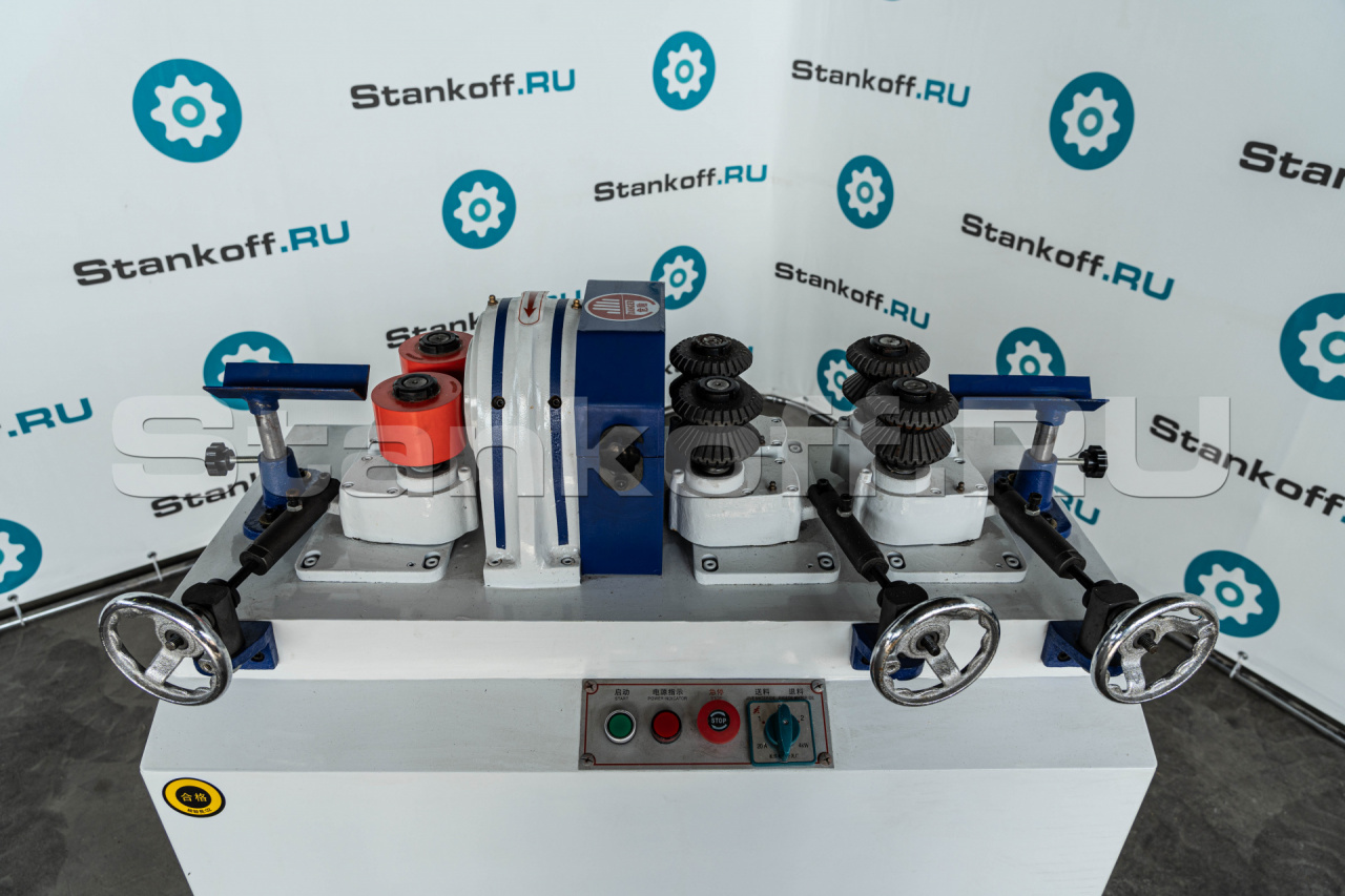

Предназначен для получения цилиндрических (круглых) деталей из заготовок квадратного сечения различных пород древесины, а также синтетических материалов.
Станок применяется для производства мебели, изделий хозяйственно-бытового назначения, спортинвентаря и других изделий, в которых используются цилиндрические детали диаметром от 15 до 60 мм.
Конструктивные особенности
Фрезерный узел
Роторная ножевая головка повышенной прочности обеспечивает качественное фрезерование поверхности заготовки. Простая и удобная настройка диаметра обработки материала.
Подающие вальцы и резиновые валики на выходе
Подающие вальцы специальной формы выполнены рифлеными для надежного захватывания заготовки и подачи к режущему инструменту.На выходе заготовку протягивает пара обрезиненных цилиндрических роликов, полностью исключая ее повреждение.
