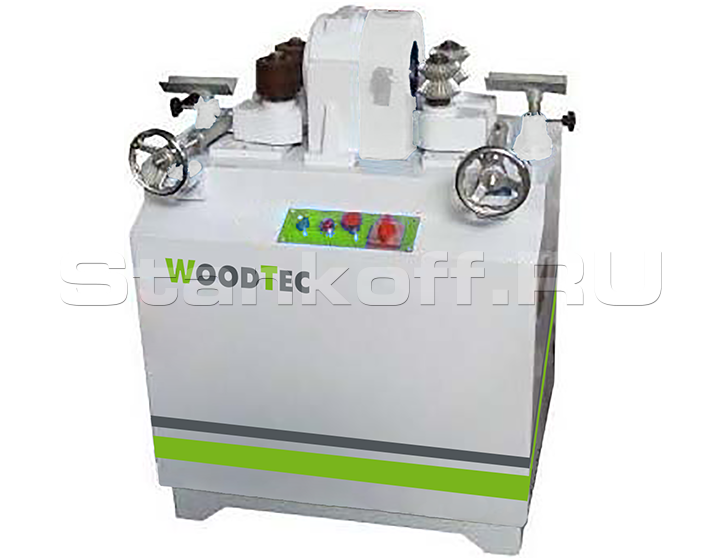

Предназначен для получения цилиндрических (круглых) деталей из заготовок квадратного сечения различных пород древесины, а также синтетических материалов
Станок применяется для производства мебели, изделий хозяйственно-бытового назначения, спортинвентаря и других изделий, в которых используются цилиндрические детали диаметром от 15 до 60 мм.
Ножевая голова
В базовой комплектации станок комплектуется одной регулируемой на диаметры от 15-60 мм. ножевой головкой, что позволяет не докупать инструмент.
Подающие вальцы
Подающие вальцы специальной формы выполнены рифлеными для надежного захватывания заготовки и подачи к режущему инструменту.
Вытяжные вальцы
На выходе заготовку протягивает пара гладких резиновых роликов, полностью исключая ее повреждение, и обеспечивает безупречное качество готовой продукции.| Диаметр получаемого изделия, мм | 15 ÷ 60 |
| Наименьшая длина обрабатываемого изделия, мм | 400 |
| Скорость подачи, м/мин | 3 / 5 |
| Количество ножей в головке, шт | 2 |
| Частота вращения ножевой головки, об/мин | 4000 |
| Количество электродвигателей, шт | 2 |
| Мощность двигателя подачи, кВт | 0,55 |
| Мощность двигателя ножевой головки, кВт | 3 |
| Комплект инструмента (количество, шт/обрабатываемые диаметры, мм) | Одна регулируемая ножевая голова |
| Габариты, мм | 860x650x980 |
| Вес, кг | 250 |
