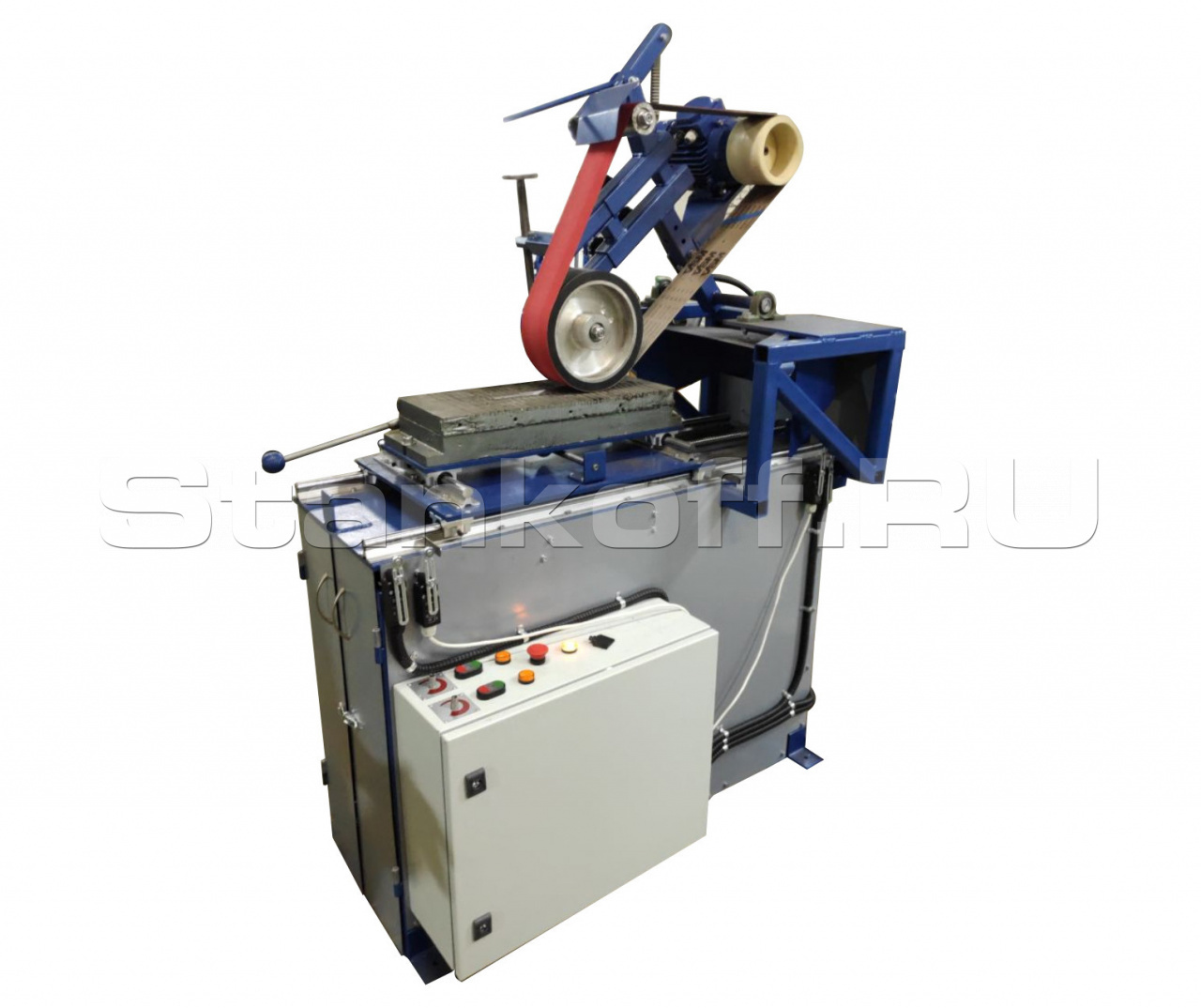

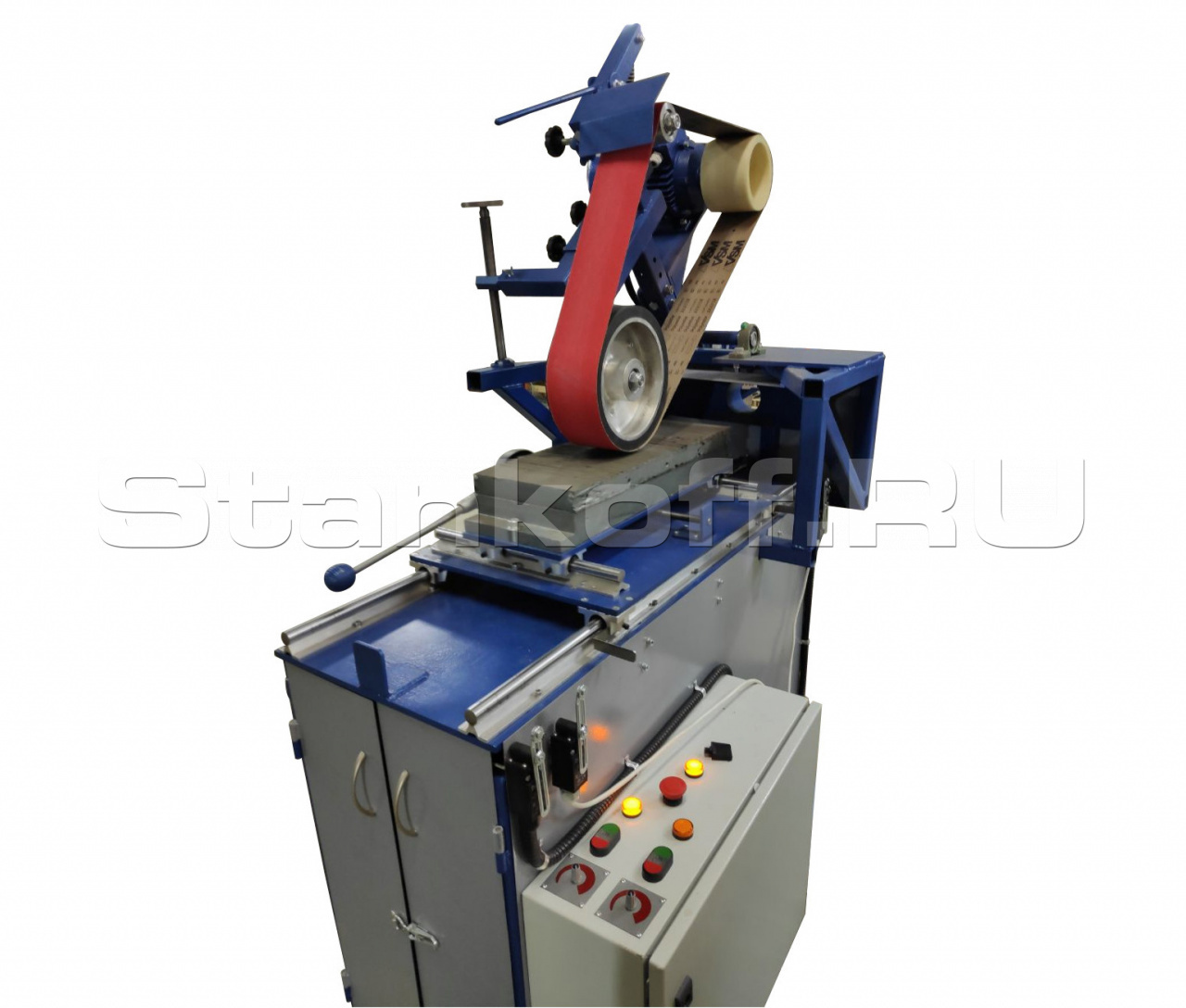

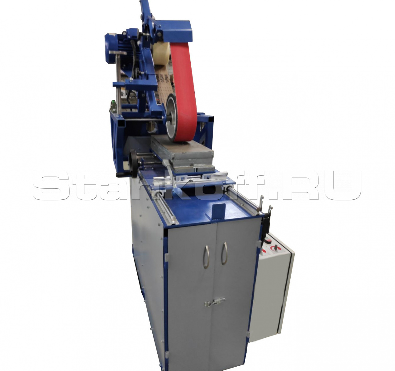

Плоско-шлифовальный станок с ручной подачей ПШСР-50
Плоско-шлифовальный станок серии ПШСА-50 с магнитным столом подачи.
Разработан для плоской грубой, чистовой шлифовки и полировки цветных, нержавеющих, термообработанных, легированных сталей и сплавов. Автоматическое регулирование скорости ленты, а также регулирование скорости хода магнитного стол.
Спроектирован для работы с бесконечной шлифовальной лентой длиной 2000мм на ширину 50 мм, которая позволяет использовать станок в промышленных целях, для тяжелых условий эксплуатации, абразив на ленте успевает охладиться, дольше служит и не перегревает обрабатываемую деталь.
Питание станка возможно как от 380В 3ф, так и от 220В 1ф (через преобразователь частоты).
Базовое оснащение станка:
- Электродвигатель 2.2кВт 3000об/мин 220/380В 3ф
- Магнитный стол с автоматической подачей 600*250
- Рабочий шкаф
- Пульт управления
| Рабочий инструмент | Шлифлента |
| Размер абразивной ленты, мм | 2000х50 |
| Количество лент | 1 |
| Напряжение питающей сети, В | 380 |
| Мощность основоного электродвтгателя, кВт | 2,2 |
| Скорость движения ленты, м/c | 5-30 |
| Контактное колесо | В комплекте |
| Размер контактного колеса, мм | 250х50 |
| Регулировка скорости ленты | Да |
| Протяжка заготовки | Ручная |
| Натяжение ленты | Механическое |
