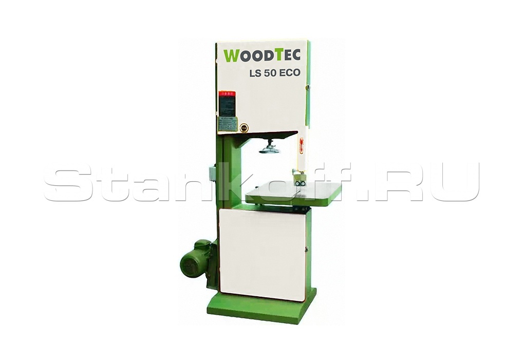

Станок ленточнопильный LS 50 ECO
Станок предназначен для прямолинейного и криволинейного пиления ленточными пилами досок, щитов, листовых материалов (древесины, ДСП, ДВП, МДФ) на заготовки, что широко применяется в столярном, мебельном и других направлениях деревообрабатывающей промышленности.

Чугунные литые шкивы
Станок оснащен чугунными литыми шкивами, которые обеспечивают большой момент инерции, что существенно снижает потребление электроэнергии. Также чугунные шкивы обеспечивают оптимальное теплоотведение от режущего инструмента, что положительно сказывается на его сроке службы.
Регулировка наклона верхнего шкива
Верхний шкив имеет возможность регулировки наклона, для исключения соскока пилы.
Усиленная конструкция подшипника ведущего шкива
Ведущий шкив закреплен на в усиленном подшипнике, для исключения возможного биения, и продления срока службы станка.
Успокоители пилы
Успокоители пилы
Колебания пилы исключены благодаря двум парам (над столом, и под столом) роликовых успокоителей.
Литые чугунные элементы конструкции
Из серого виброустойчивого чугуна выполнены ключевые элементы конструкции: шкивы, рабочий стол, упор.
Диаметр шкива, мм 460
Размеры рабочего стола, мм 500 x 500
Угол наклона рабочего стола, ° 45
Длина пилы, мм 3450
Ширина ленточного полотна, мм 6-30
Скорость пилы, м/мин 1400
Макс. высота пропила, мм 290
Мощность, кВт 1,5 380В
Вес, кг 160
