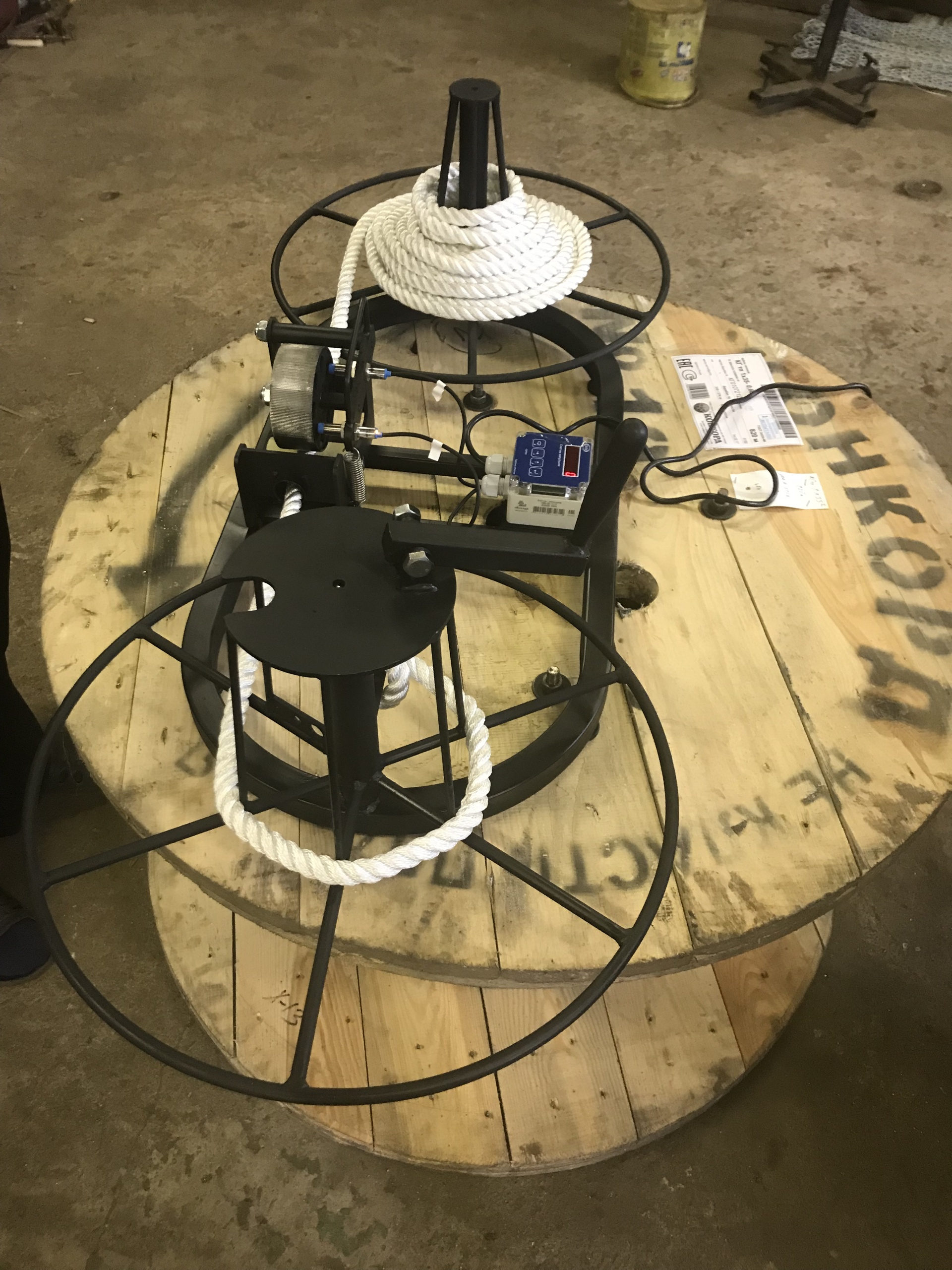

Станок перемоточный СП 0,5-30-Р
Станок перемоточный СП 0,5-30-Р — это надежное и простое оборудование, предназначенное для перемотки различных видов материалов, таких как кабель, провод. Его конструкция обеспечивает плавную перемотку при сохранении превосходного качества конечного продукта, будь то бухта или бобина. Станок идеально подходит для использования в магазинах или кабельных цехах, где требуется точная и быстрая перемотка материалов.
Надежная металлическая станина станка, выполненная из высококачественной стали, гарантирует его устойчивость и минимизирует вибрации во время работы. Это, в свою очередь предотвращает его деформацию, что особенно важно при работе с тонкими или деликатными материалами.
Удобный интерфейс
 позволяет оперативно настраивать все необходимые параметры, а также контролировать ход процесса в режиме реального времени.
 СП 0,5-30-Р
представляет собой высокоэффективное решение для предприятий, занимающихся кабельно-проводниковой продукцией. Эта современное устройство для перемотки и измерения длины кабеля предназначена для проведения отмоток кабеля, провода и троса, обеспечивая высокую точность и производительность. Диапазон диаметров обрабатываемых материалов составляет от 3 до 20 мм, что позволяет использовать станок для широкого спектра задач.
Ключевой особенностью станка является интегрированная система измерения длины. Это позволяет оператору получить точные данные об отмотанном материале без необходимости использования отдельных измерительных устройств. Процесс отмотки происходит путем перемещения материала с одной бухты на другую. Максимальный диаметр бухты, с которым может работать станок, достигает 500 мм, что обеспечивает возможность обработки стандартных промышленных мотков.
Применение
 для перемотки кабеля СП 0,5-30-Р значительно упрощает и ускоряет процесс подготовки кабельно-проводниковой продукции к дальнейшему использованию или отгрузке. Станок намоточный отличается надежной конструкцией и простотой в эксплуатации, что минимизирует время на обучение персонала и снижает вероятность ошибок.
Интеграция функции
 одновременно с процессом перемотки делает эту модель крайне экономически выгодной. Это сокращает производственный цикл, уменьшает потребность в ручном труде и повышает общую рентабельность производства. Станок перемоточный СП 0,5-30-Р — это надежный помощник в обеспечении качества и эффективности вашего бизнеса.
Станок перемоточный СП 0,5‑30‑Р
Технические характеристики
  • Напряжение сети: 220 В.
  • Диаметр перематываемого материала: 3–20 мм.
  • Максимальный диаметр бухты: 500 мм.
  • Минимальный внутренний диаметр бухты: 100 мм.
  • Максимальная высота (ширина) бухты: 250 мм.
  • Максимальная масса бухты: 30 кг.
  • Принцип измерения длины: электронно‑механический.
  • Тип измерителя длины (в базовой комплектации): И 20.
  • Возможные варианты измерителей длины (по запросу): И 40, И 70.
  • Габаритные размеры (Д × Ш × В): 1410×500×350 мм.
  • Масса станка: не более 14 кг.
Комплектация станка для перемотки кабеля
В стандартный комплект поставки входят:
  • сам  для перемотки СП 0,5‑30‑Р;
  • измеритель длины кабеля И-20;
  • паспорт изделия;
Особенности и преимущества
 СП 0,5-30Р:
  • Компактность и мобильность: небольшой вес (14 кг) и габариты позволяют легко перемещать станок и устанавливать его в разных зонах склада или цеха.
  • Точность измерений: электронно‑механический измеритель обеспечивает точный учёт длины перематываемого кабеля.
  • Универсальность: подходит для работы с широким спектром материалов — кабель, провод, трос диаметром 3–20 мм.
  • Прочность конструкции: стальная рама с покрытием устойчива к коррозии и механическим повреждениям.
  • Гибкость конфигурации: возможность выбора типа измерителя длины в зависимости от задач и требований к диапазону измерений.
  • Простота эксплуатации: станок рассчитан на работу оператора без специальной подготовки.
Области применения
 для перемотки кабеля СП 0,5-30Р:
Станок СП 0,5‑30‑Р особенно востребован в следующих сферах:
  • кабельные магазины и склады — для быстрой и точной отмотки отрезков кабеля нужной длины;
  • монтажные и электротехнические организации — для подготовки кабеля к прокладке;
  • производственные предприятия — для перемотки и учёта кабельно‑проводниковой продукции;
  • сервисные центры и ремонтные мастерские — для работы с тросами и проводами.
Варианты модификаций:
Модель СП 0,5‑30‑Р входит в серию станков с разными размерами технологических барабанов:
  • СП 0,4‑30‑Р — диаметр технологических барабанов 400 мм;
  • СП 0,6‑30‑Р — диаметр технологических барабанов 600 мм;
  • СП 0,7‑30‑Р — диаметр технологических барабанов 700 мм.
В модификациях предусмотрена регулировка внутреннего диаметра отдающего технологического барабана, что расширяет возможности использования станка.
