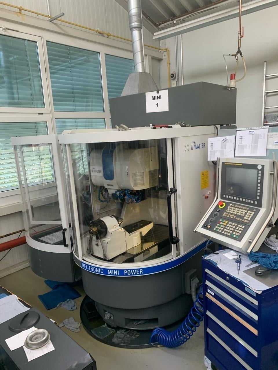

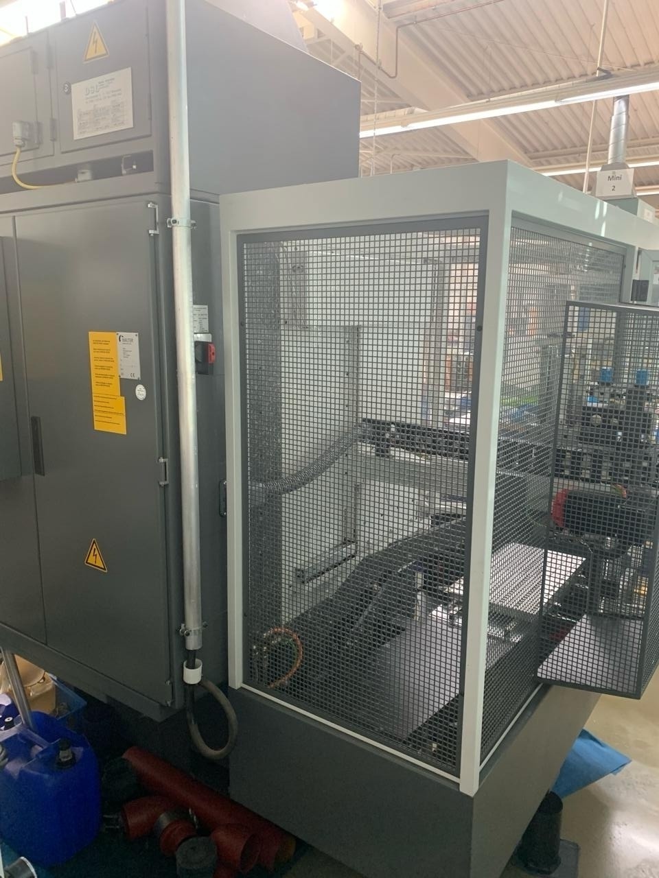

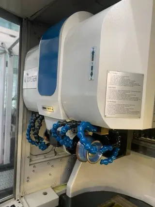

Шлифовальный станок Walter Helitronic Mini Power — это универсальный 5-осевой инструментальный шлифовальный станок с ЧПУ для изготовления и переточки вращающегося режущего инструмента из...
Производитель | Walter Maschinenbau GmbH, Тюбинген (Германия) – Körber Solutions |
Модель | Helitronic Mini Power |
Год выпуска | 2013 |
Серийный № | 2062-7750 |

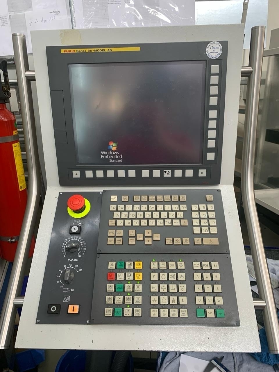

Система ЧПУ | FANUC Series 31i-MODEL A5 (переоснащение на заводеWalter, 2013) |
Программное обеспечение | Helitronic Tool Studio 2.1 |

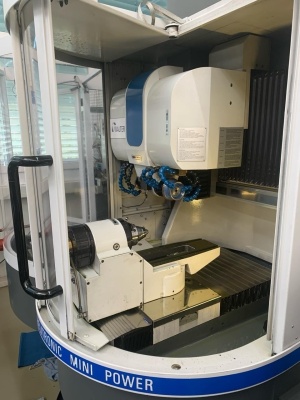

Walter Helitronic Mini Power — это высокоточный 5-осевой станок с ЧПУ для шлифования инструментов, предназначенный для шлифования и перешлифовки твердосплавных и быстрорежущих хвостовых режущих инструментов. Станок идеально подходит для изготовления и восстановления концевых фрез, спиральных свёрл, ступенчатых свёрл, развёрток, а также для обработки заготовок и прутков.
Данный станок входит в линейку Walter «Second Life» — программу, в рамках которой подержанные станки полностью восстанавливаются, технически модернизируются и приводятся к заводским стандартам непосредственно производителем Walter. В 2013 году станок был переоснащён на заводе Walter на современную систему ЧПУ FANUC Series 31i-MODEL A5 — надёжную и широко поддерживаемую платформу управления с развитой сетью сервисного обслуживания по всему миру.
Станок оснащён полнофункциональным программным обеспечением Helitronic Tool Studio(версия 2.1), которое обеспечивает удобное CAD/CAM-программирование и реалистичную 3D-симуляцию всех шлифовальных операций. Лицензированные типы инструментов включают Helicone, Heliflute, профильные инструменты, а также широкий спектр стандартных и специальных инструментов.
Количество осей ЧПУ | 5 осей (X, Y, Z, A, C) |
Мин. диаметр инструмента | 1 мм |
Макс. диаметр инструмента | 100 мм |
Макс. длина заготовки (периферийное) | 255 мм |
Макс. длина заготовки (торцевое) | 185 мм |
Макс. масса заготовки | 30 кг |
Ход по оси X | 320 мм |
Ход по оси Y | 200 мм |
Ход по оси Z | 470 мм |
Скорость быстрого хода X / Y / Z | 15 м/мин |
Диапазон вращения оси C | ± 200° |
Ось A | Бесконечное вращение / 360° непрерывно |

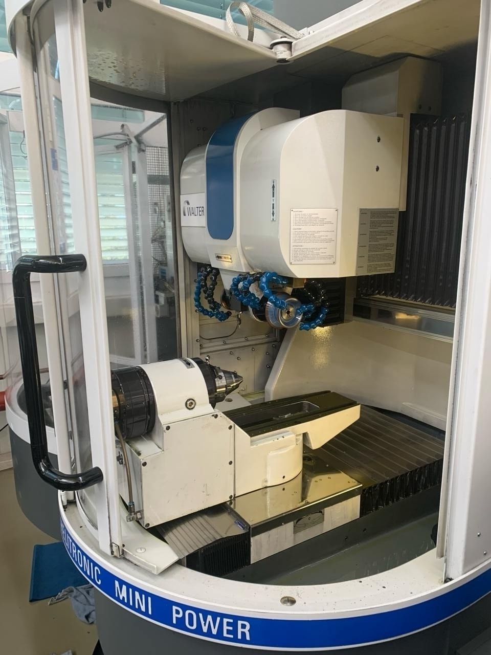

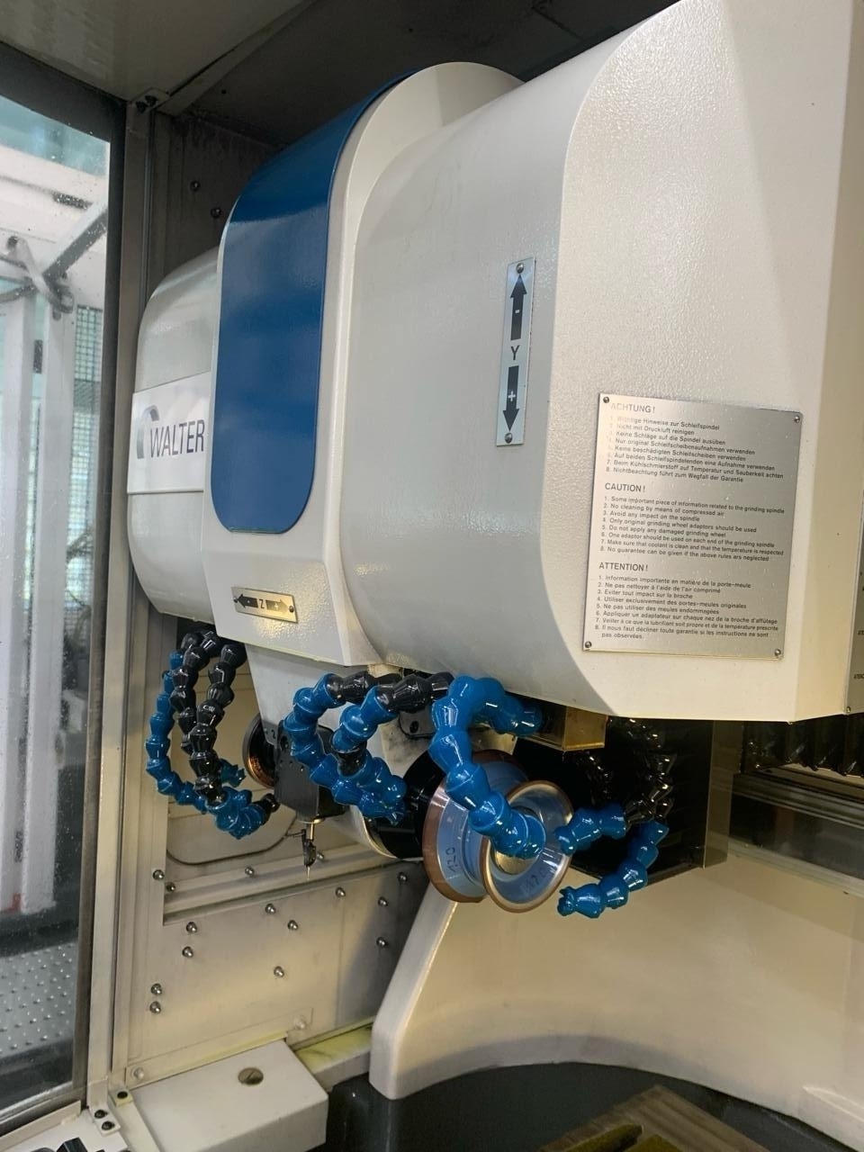

Частота вращения шлифовального шпинделя | 0 – 10 500 об/мин |
Мощность шлифовального шпинделя | 9 кВт |
Макс. диаметр шлифовального круга | 150 мм |
Диаметр шлифовального шпинделя | 70 мм |
Объём бака СОЖ | ок. 350 литров |
Напряжение питания | 3 ~ 400 В 50/60 Гц |
Установленная мощность | 25 кВА |
Масса станка | ок. 3 600 кг |
Наработка двигателя (MOO-P1) | ок. 28 849 ч |
Время обработки ЧПУ | ок. 13 832 ч |
▸ Helitronic Tool Studio 2.1 – полное CAD/CAM-программное обеспечение с лицензиями
▸ Лицензии ПО: MCS, TS_Standard, TS_Advanced, TS_19Upgrade, TS_20Upgrade, TS_21Upgrade, TS_Profile_light, TS_Drills, TS_CalibTouchProbe, TS_STEPTOOLS, TS_Boost
▸ Система CO₂-пожаротушения (Kraft & Bauer, тип FB 703 CE)
▸ Система охлаждения с высоконапорными форсунками (синяя)
▸ Серводриверы FANUC – полный комплект по осям

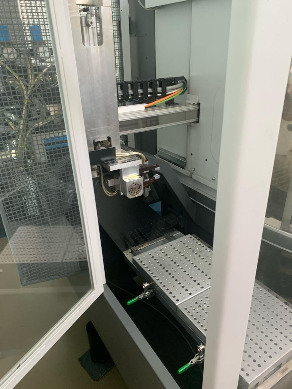

▸ Система загрузки / манипулирования заготовками (роботизированный загрузчик)
▸ Система измерения с датчиком касания (Touch Probe)
▸ Система ЧПУ FANUC Series 31i-MODEL A5
