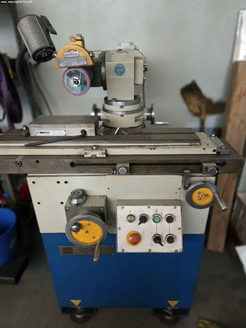

Инструментально шлифовальный станок VIZAS VZ-818 был изготовлен в 2014 году в Беларуси на заводе OJSC «VIZAS» Works. Станок отработал небольшое количество часов и находится в очень хорошем техническом состоянии.
Технические характеристики инструментально-шлифовального станка VIZAS VZ-818
  1. максимальный диаметр шлифования между центрами: 200 мм
  2. максимальная длина шлифования между центрами: 500 мм
  3. максимальная длина шлифования: 225 мм
  4. продольная подача рабочего стола (ось X): 350 мм
  5. вертикальная подача шпинделя шлифовального круга (ось Y): 200 мм
  6. поперечная подача шпинделя шлифовального круга (ось Z): 200 мм
  7. поперечная подача шпинделя шлифовального круга через эксцентрик (ось Z): 100 мм
  8. частота вращения шпинделя шлифовального круга: 2800; 4000; 5600; 8000 об/мин
  9. подача шпинделя шлифовального круга по вертикали: 390 мм/мин
  10. максимальный диаметр шлифовального круга: 1-150 мм; 125 мм
  11. угол поворота шлифовального круга по оси Y (по часовой стрелке): 200°
  12. угол поворота шлифовального круга по оси Y (против часовой стрелки): 20°
  13. угол поворота шлифовального круга по оси Z: 360°
  14. максимальный спуск оси шлифовального круга к оси центра: 5 мм
  15. угол поворота рабочего стола: ± 45°
  16. угол поворота рабочего стола по прецизионной поворотной шкале: ± 8°
  17. мощность приводного двигателя шлифовального круга: 0,71/0,85 кВт
  18. установленная мощность: 0,89/1,03 кВт
  19. габаритные размеры (Д x Ш x В): 1100 x 1200 x 1630 мм
  20. вес станка VZ 818: 780 кг
Оснащение шлифовального станка VIZAS
  1. магнитная пластина WALMAG
  2. универсальный шпиндель
  3. устройство для правки шлифовальных кругов
  4. задняя бабка
  5. центриры
  6. упор
