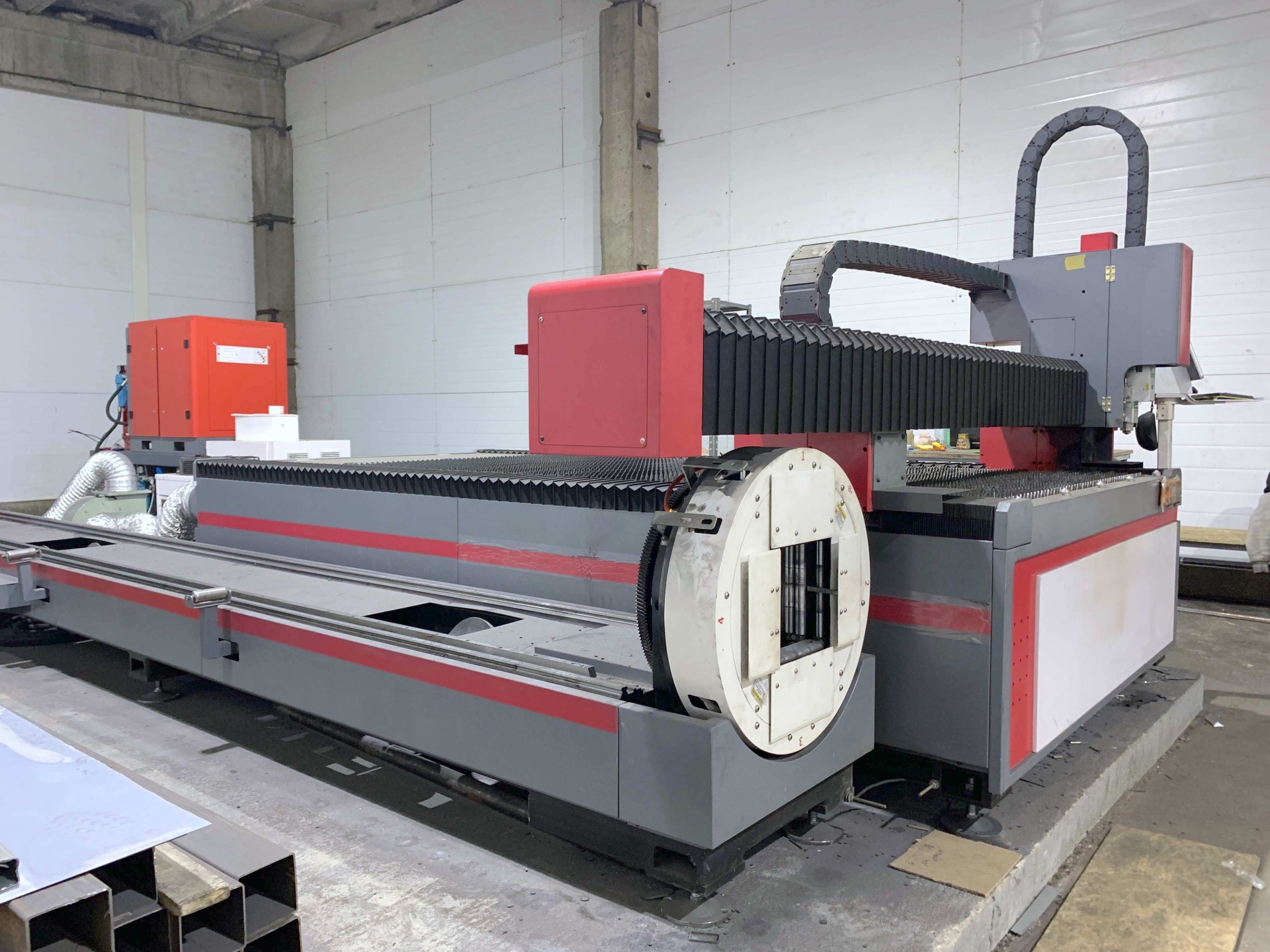

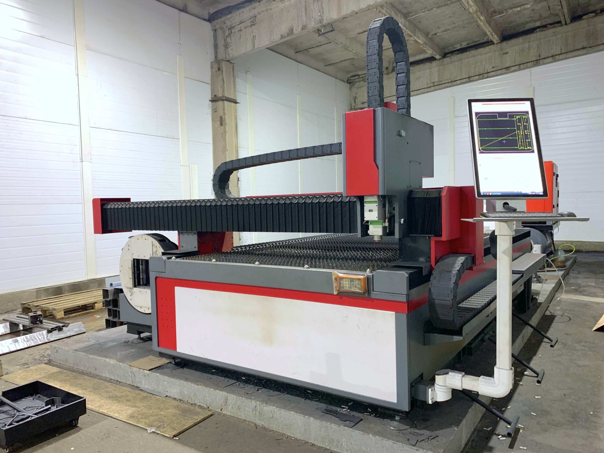

Универсальная машина для обработки листового и трубного проката. Мощность 3 кВт. Скорость до 120 м/мин. Зона резки 3 х 1,5 м. Длина трубы до 6 м. Диаметр трубы до 220 мм.

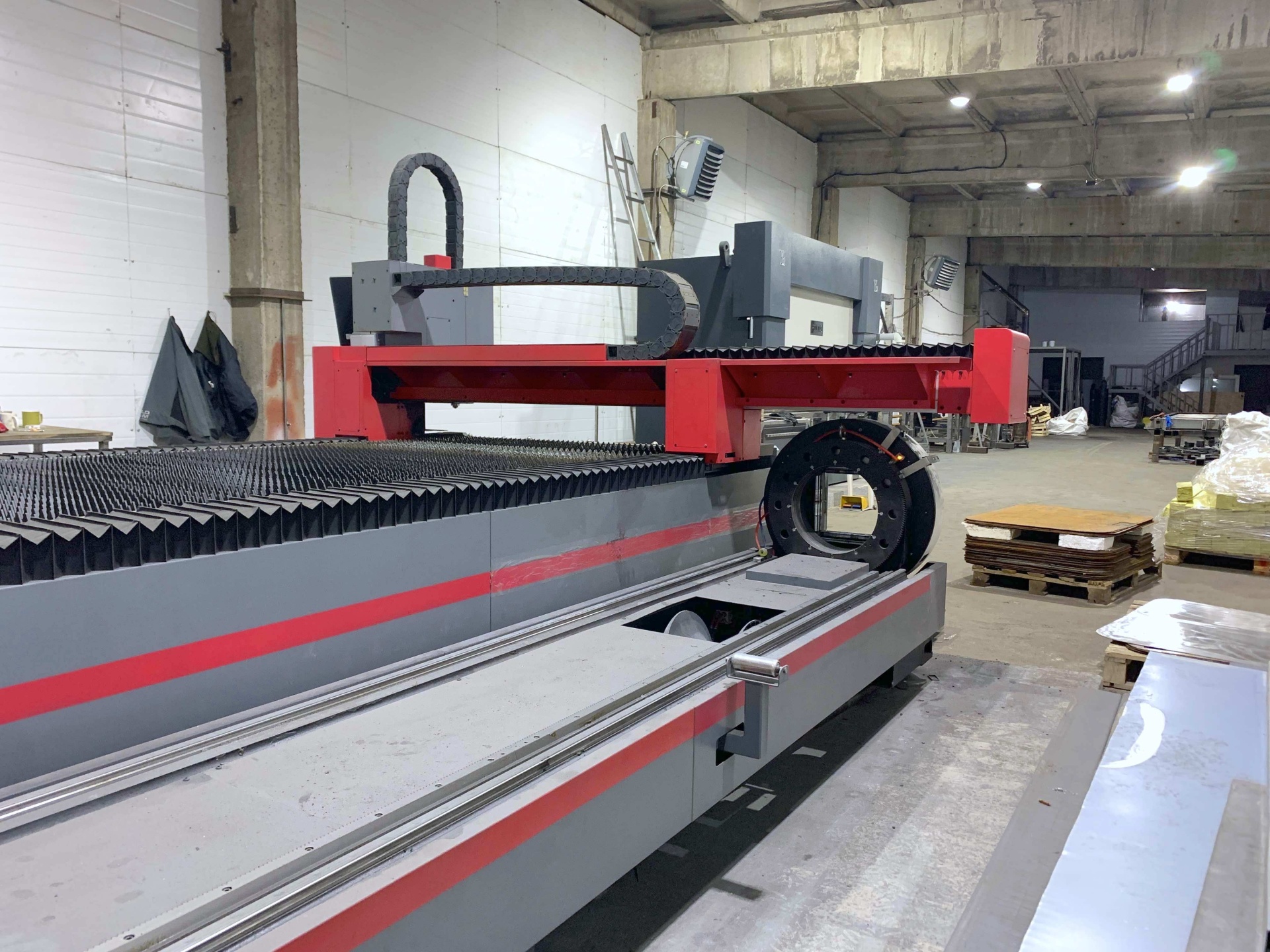

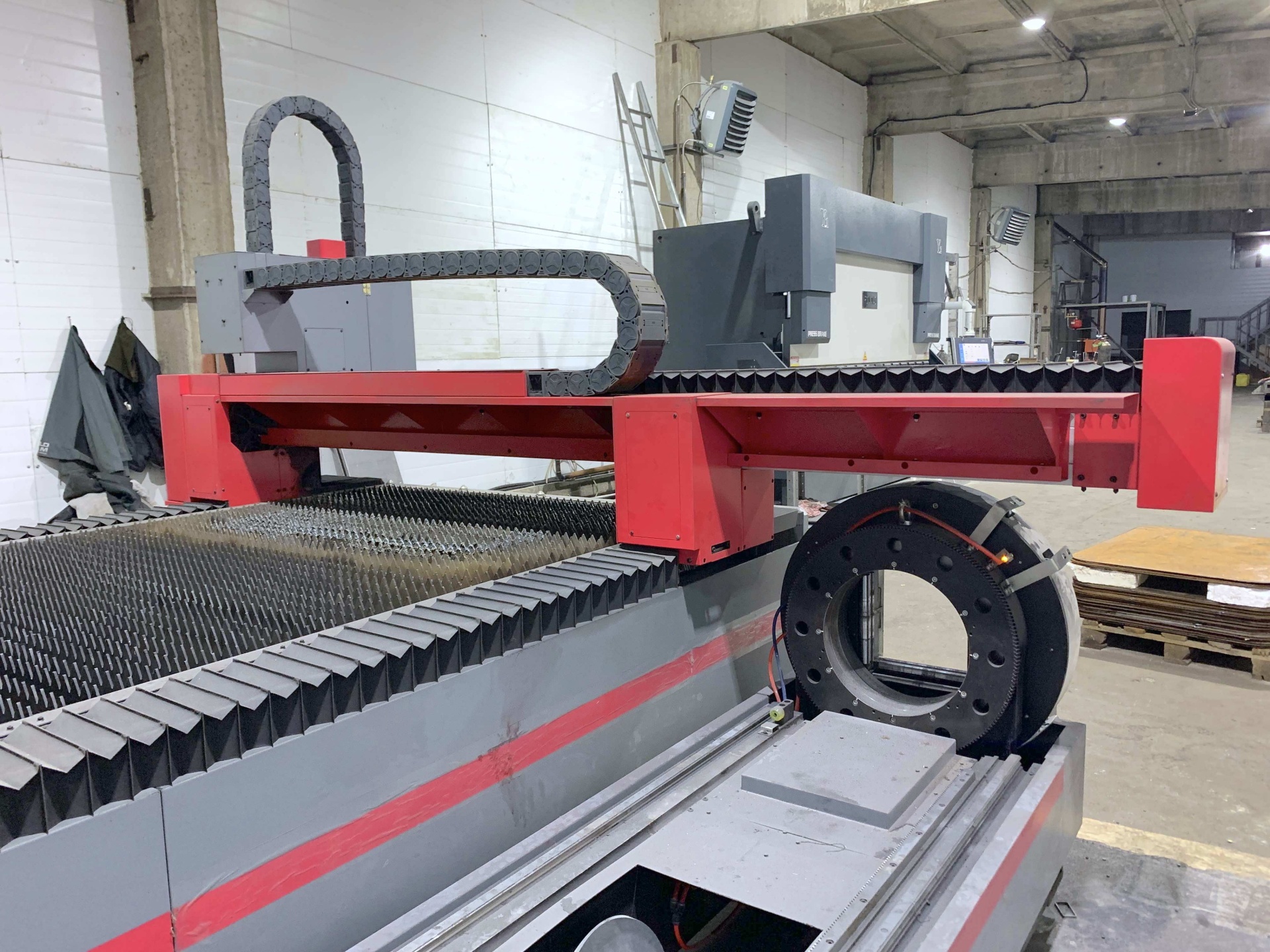

Оптоволоконный лазерный станок по металлу KMT 3015 LX-3000W с труборезом.

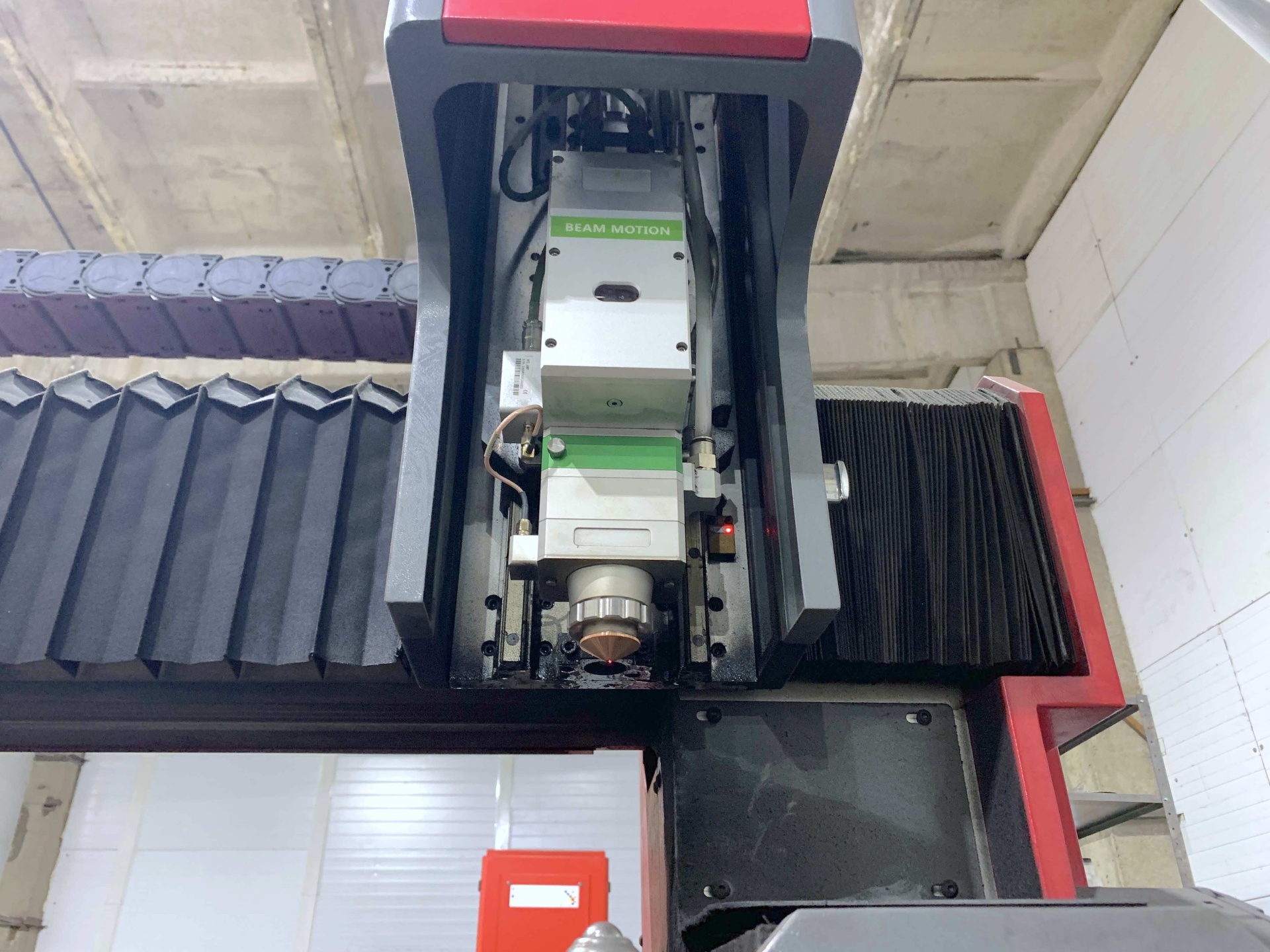

Модель LX - модель линейки KMT c рабочей зоной 3000 х 1500 мм, весом 5 т., скоростью перемещений портальной системы 120 м/мин. Модель предназначена для работы в 1 - 2 смены и позиционируется как станок со стандартными унифицированными компонентами (резонатор, режущая лазерная голова, стойка ЧПУ и т. д.)

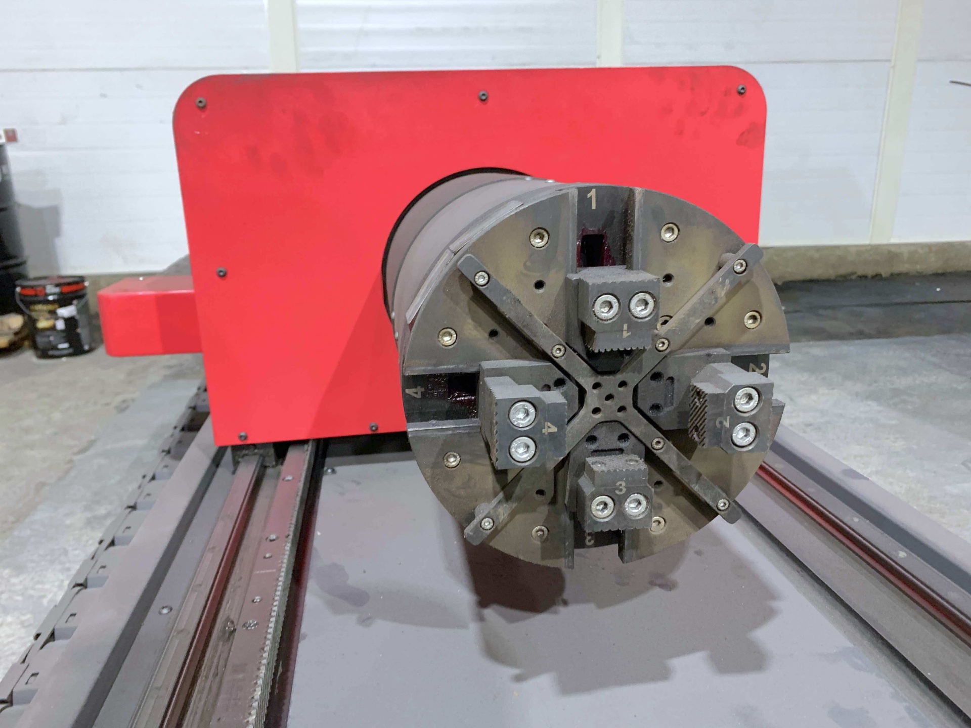

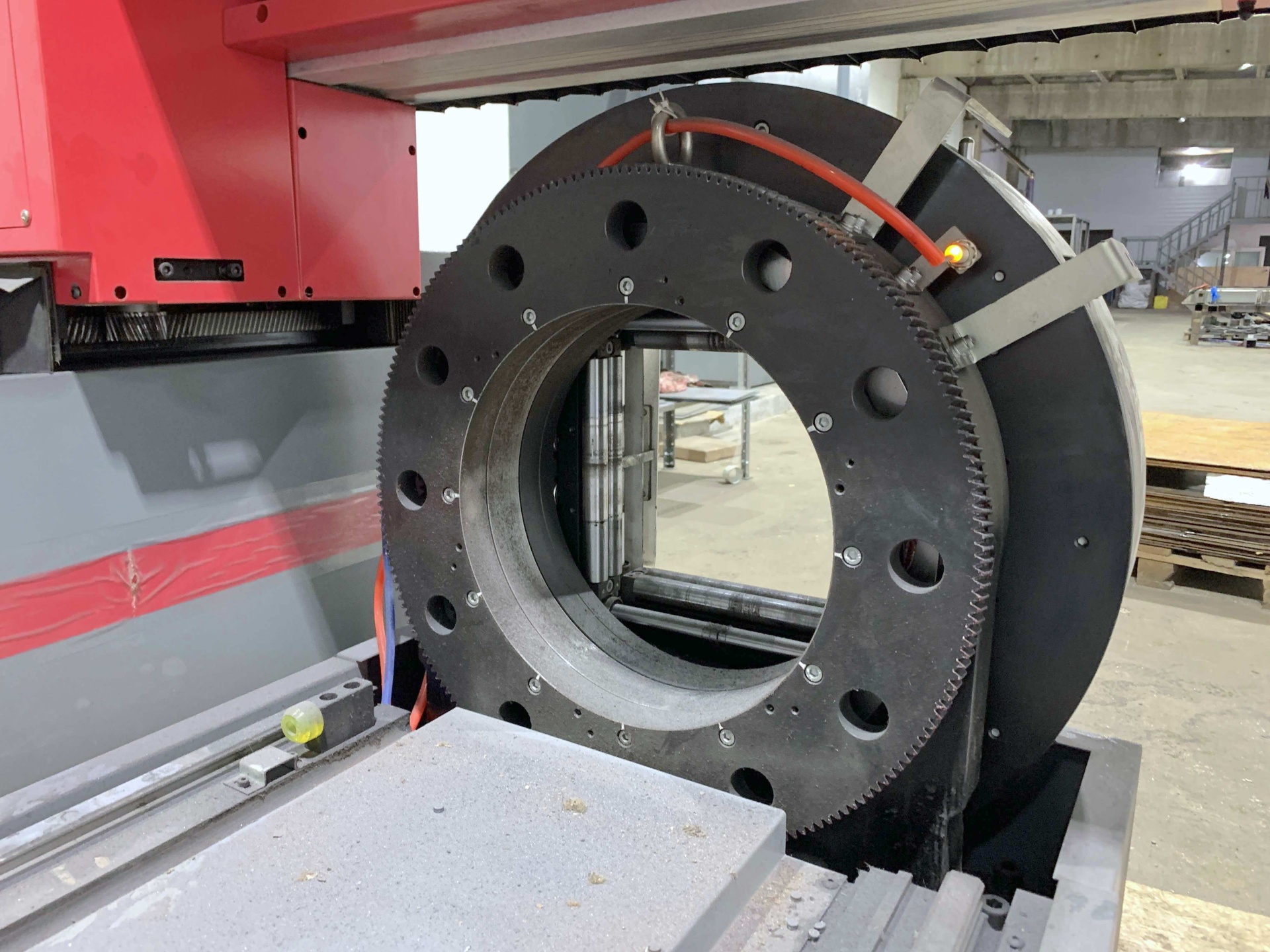

Установка имеет дополнительный модуль обработки круглых и профильных труб длиной до 6 м.
Мощная жесткая конструкция станины трубного модуля позволяет обрабатывать трубы без провисаний и прогибов.

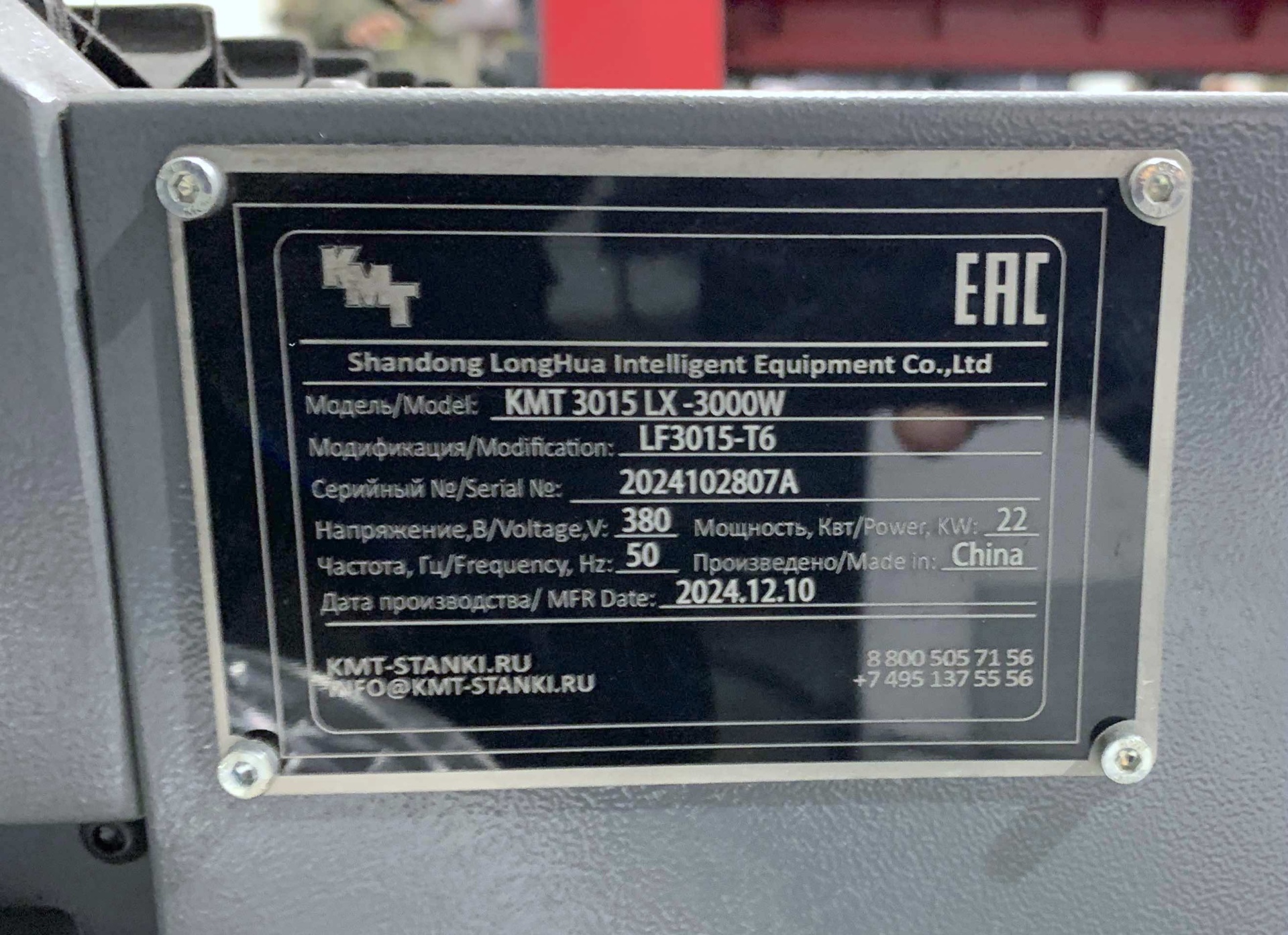

Завод: Shandong LongHua Intelligent Equipment Co.,Ltd (КМТ)
Год выпуска: 2025
Состояние: почти новый, полностью комплектный, наработка до 100 часов.
Местонахождение: на производстве в Московской области, Одинцовский г.о.
Форма оплаты: любая, в т.ч. с НДС.

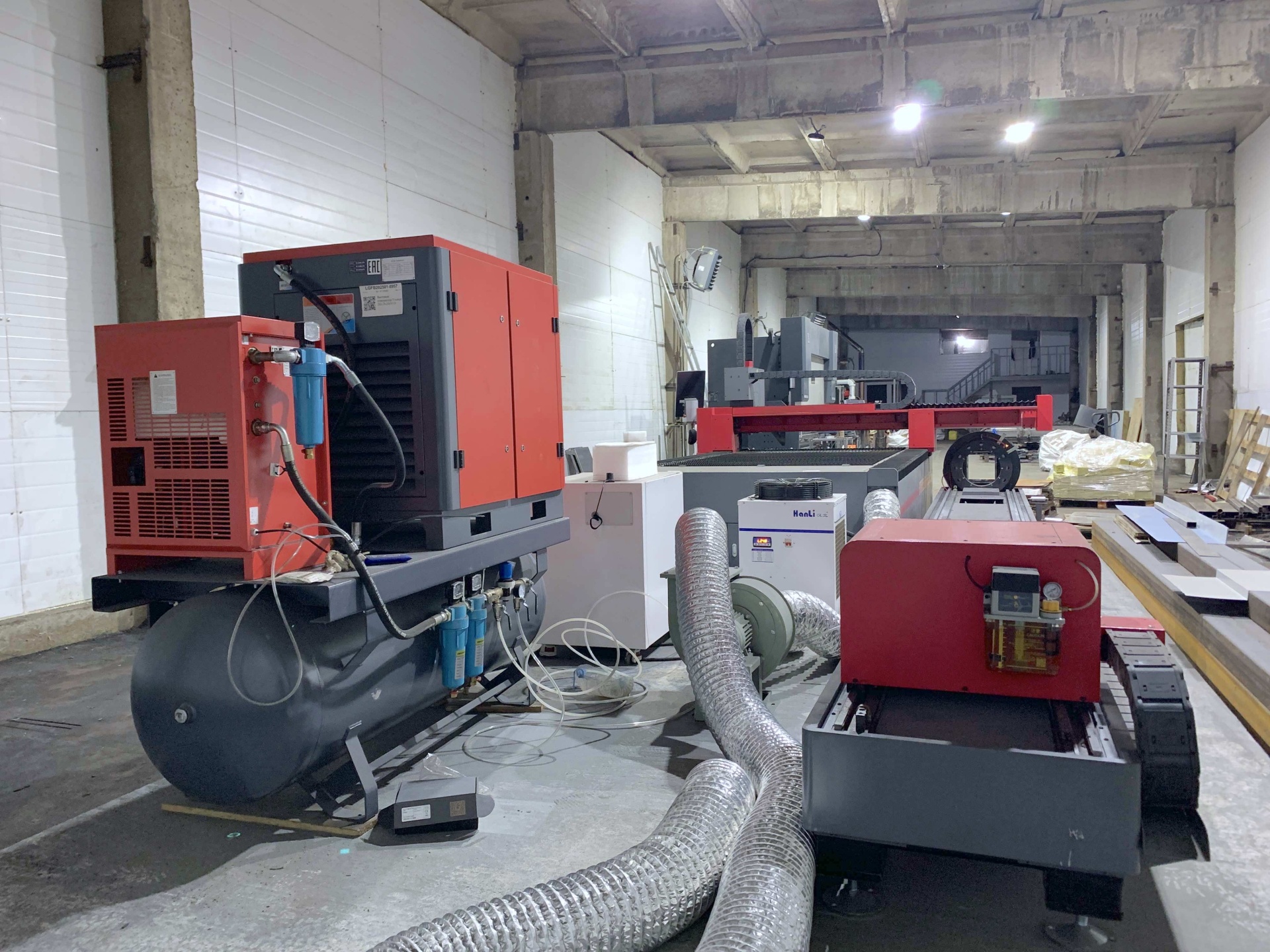

За дополнительную плату (500т.р.) почти новый винтовой компрессор TRIUMPH DELTA 20/15 CI с наработкой 138 часов.

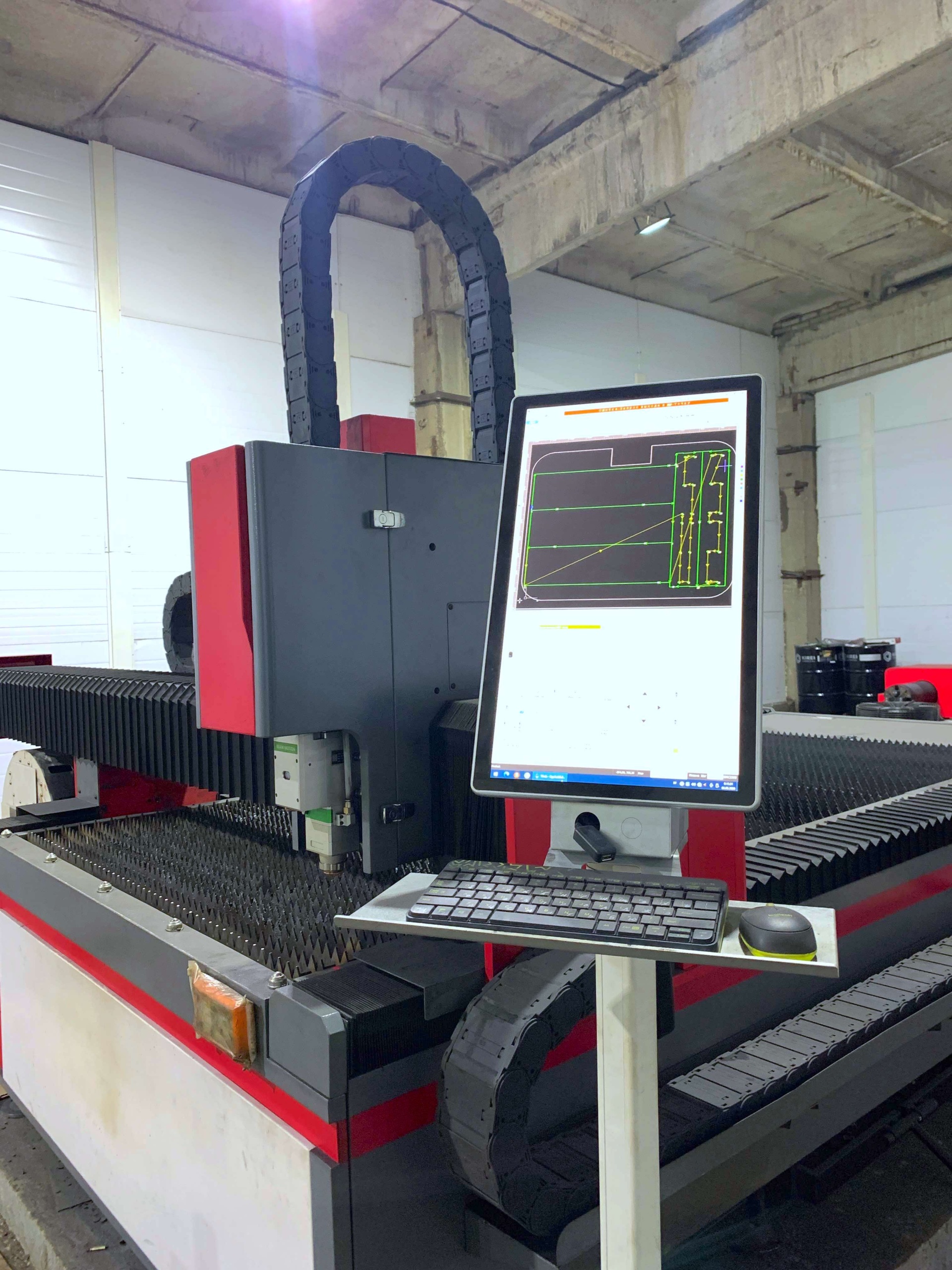

Система ЧПУ Cypcut FSCUT 3000S + TubePro на русском Экран 23″ ЖК
Рабочая зона (Х x Y), мм 3000 x 1500
Перемещение по осям X / Y / Z, мм 3030 x 1550 x 100

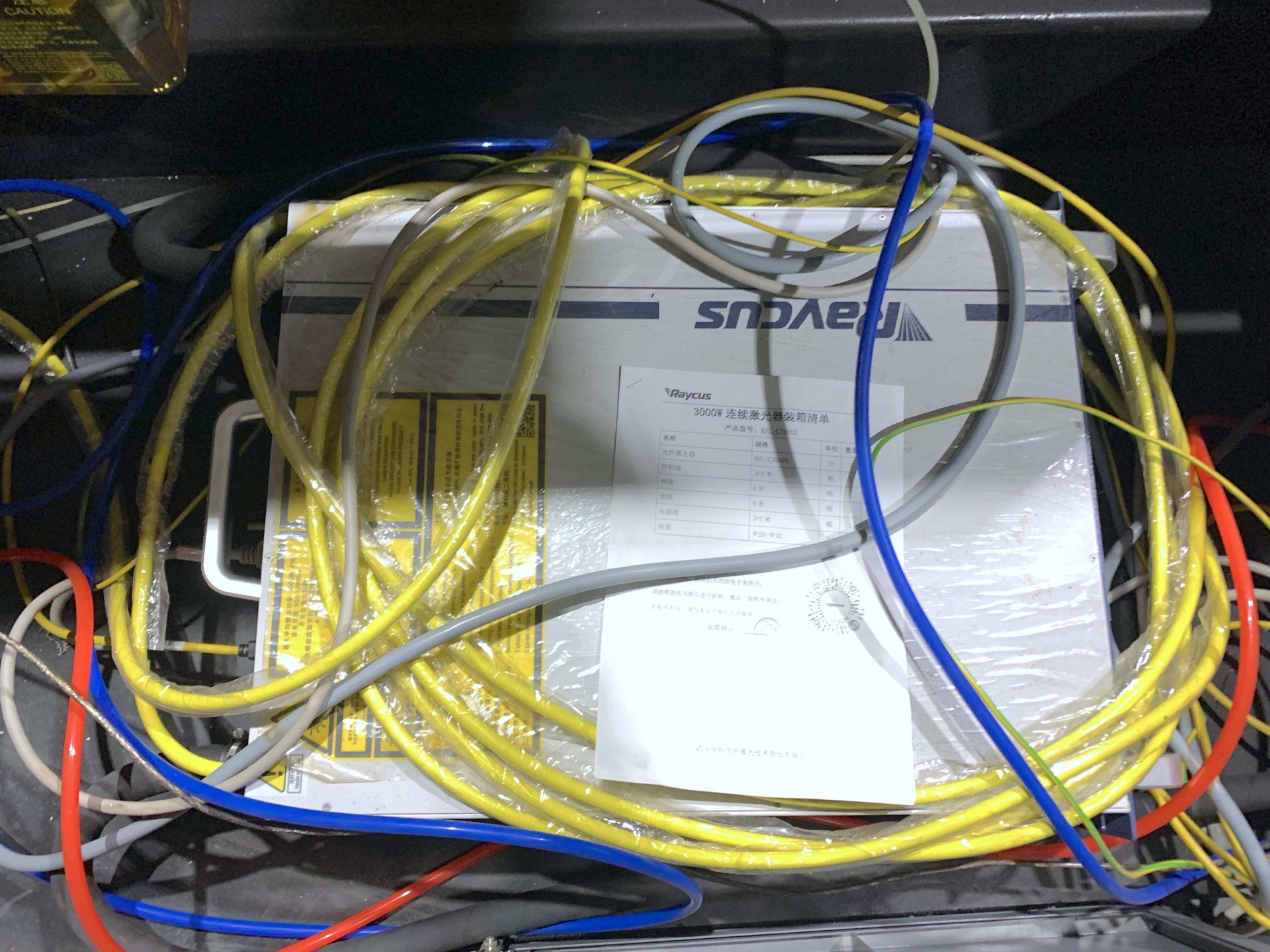

Мощность излучения резонатора, Вт 3000

Передача по осям X / Y Шестерня-рейка YYC (Тайвань)

Напряжение, В 380
Класс защиты IP54
Вид охлаждения Водяной чиллер
Длина волны лазерного излучения, нм 1070

Зона обработки трубы:
Длина обрабатываемой трубы: 6 м.
Диаметр обрабатываемой круглой трубы: 10-220мм
Диаметр обрабатываемой квадратной трубы: 10-150мм
Вес обрабатываемой трубы: 200кг
Точность позиционирования: 0,02 мм/м
Габариты:
Длина, мм 4750 Ширина, мм 2280 Высота, мм 2300
Вес, т 5
