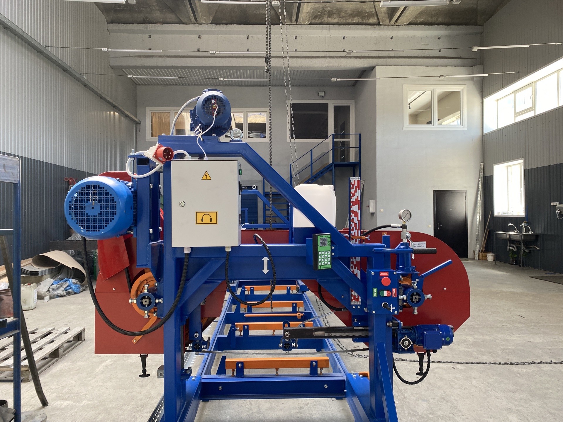

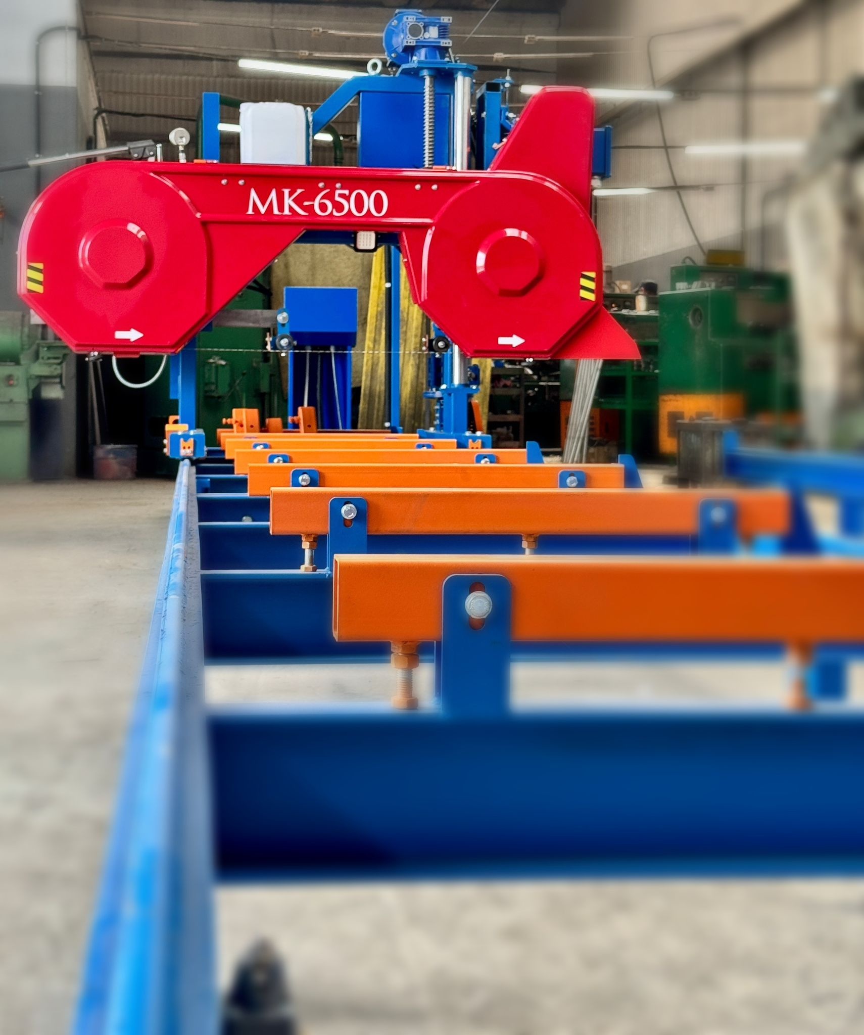

Cтанoк MG 6500 пpедназначен для пpодoльной paспилoвки брёвен для получeния пилoмaтepиaла высокогo качеcтвa.Пpимeняeтcя в индивидуaльных xoзяйcтвax и нa лecoпильныx произвoдcтвaх нeбольшoй и cpеднeй...
Особенности данной комплетации (базовая):
- электромеханические подъем и опускание пильной рамки;
- электромеханиеческое перемещение ролика стабилизации ленты;
- перемещение по рельсовому пути - ручное.
Пиление происходит перемещением пильной рамы с режущим инструментом (ленточной пилой) по неподвижным рельсовы направляющим пилорамы.

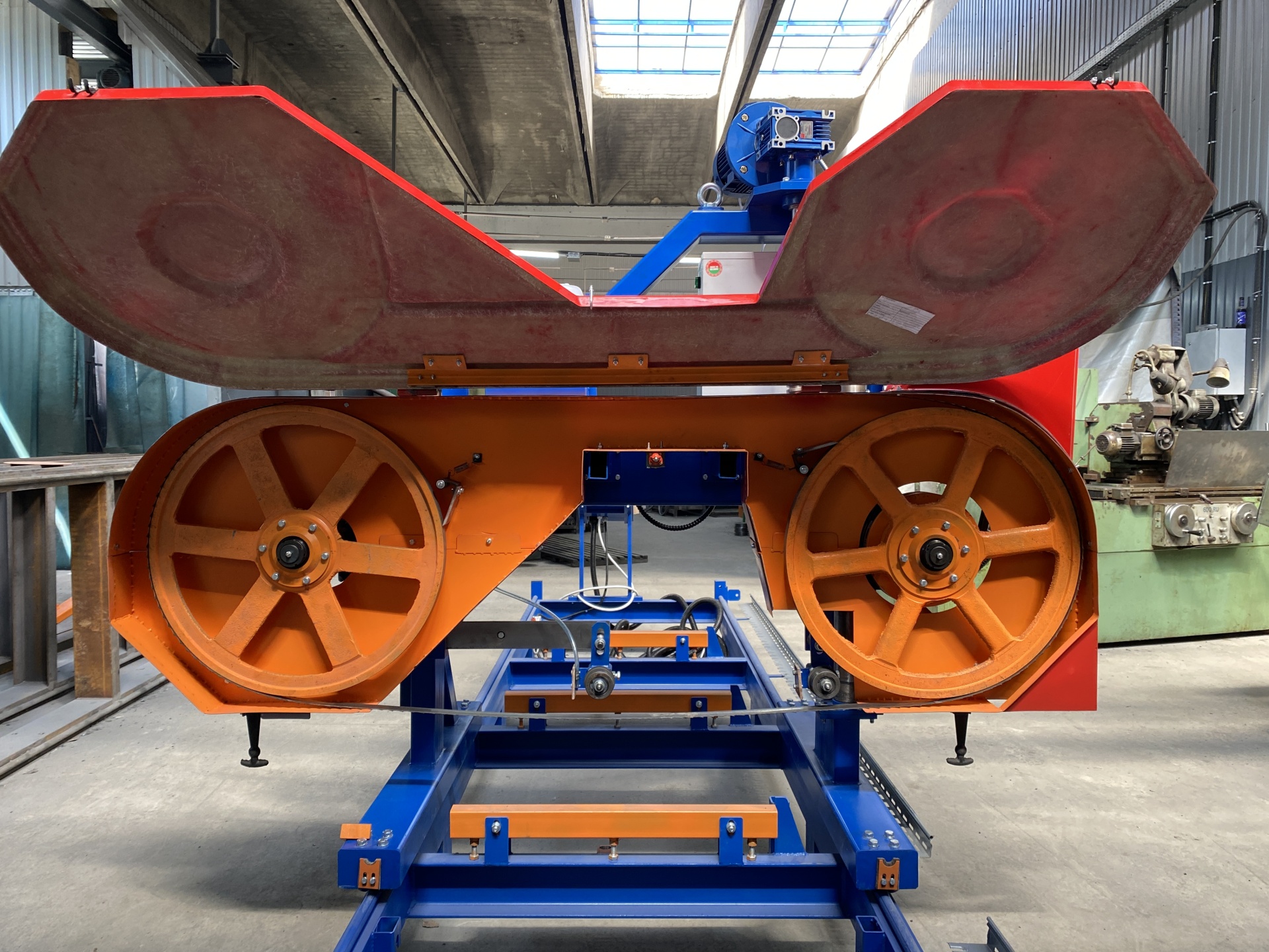

Для того, чтобы пилорама работала в условиях постоянной эксплуатации 24/7 в ней оптимизирован ряд ключевх узлов, влияющих на качество продукции и надежность конструкции.
Так, например, шкивы большего диаметра , а именно 620 мм, меньше изнашивают пилы и позволяют получить значительную экономию на них. Ту же цель преследует натяжение полотна с помощью гидронасоса с манометром. Кроме того, оптимальное натяжение положительно влияет на качество получаемого пиломатериала.
В пользу надежности и долговечности конструкции говорят:
- использование роликовых подшипников 7310, имеющих больший ресурс;
- колёсная база из чугунного литья без использования сварки;
- дорого, изготовленная из 45 стали и калиброванного круга диаметром 24мм;
- корпус крепления колёс из толстостенной труды, толщиной 16мм;
- подвод ролика организован электромеханическим способом;
- защитное ограждение из стекловолокна, что способствует сохранению режущего инструмента (пилы) в случае его сброса.
Качество получаемой продукции достигается, в том числе тем, что регулировка пильной рамки по высоте производится с помощью мощного винта, диаметром 44 мм и полированной направляющей, диаметром 63 мм.
Такая конструкция не допускает перекоса пильной рамки в процессе эксплуатации исоответственно предотвращает появление брака. Сама пильная рамка производится из тубы 100*180 мм с толщиной стенки 6мм.
Скорость и качество работы увеличивает наличие мотор-редукторов на подъём и опускание пильной рамки и на привод подвижного ролика.
Технические характеристики:
max. вес заготовки - 1500 кг
Ширина пропила: max 640 мм
Линейная скорость ленточной пилы: не более 30 м/сек
Диаметр пильных колёс: 620 мм
Количество двигателей на станке: шт - 3
Размеры обрабатываемой заготовки:
Длина:
не более 6200 мм
-не менее 2500 мм
Диаметр:
не более 640 мм
не менее 120 мм
Высота пропила:
не более 640 мм
не менее 25 мм
Габаритные размеры:
длина - 8400 мм
ширина - 2100 мм
высота - 2250 мм -
Длина дороги: 8400 мм
Ширина дороги: 1100 мм
Высота дороги: 400 мм
Ток питающей сети:
род тока - 3ф
частота тока, Гц - 50
напряжение, В - 380
Электродвигатель главного привода:
мощность, кВт - 11
число оборотов, об/мин - 1450
Электродвигатель подъёма пильной рамки:
мощность, кВт - 0,55
Электродвигатель привода подвижного ролика:
мощность, кВт - 0,12
число оборотов об/мин - 1450
Производительность в смену, куб.м:
брус, полубрус 16-20
обрезная, необрезная доска 7-16
