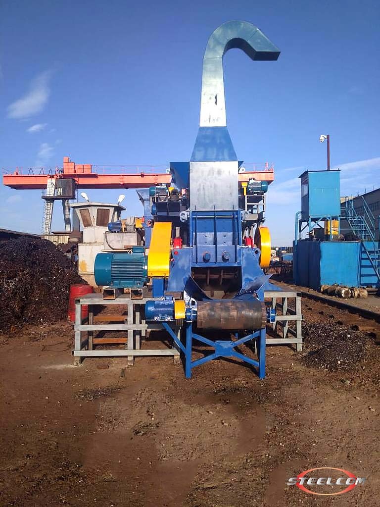

Стружкодробильный комплекс СК-СДК-3-7, #дробилка для металлической стружки в Оренбурге
Обновлено 05.11.2026 1013322
Производитель: ООО «Стальная компания» (г. Оренбург)
Модель: СК-СДК-3-7
Производительность: до 7 тонн/час
Конечная фракция: до 50 мм
Назначение и область применения
Комплекс СК-СДК-3-7 предназначен для переработки вьюнообразной стружки углеродистых и низколегированных сталей, образующейся при металлообработке (токарные, фрезерные, сверлильные операции). Оборудование обеспечивает эффективное измельчение даже самой запутанной и плотной стружки при высоких объёмах переработки.
Результат дробления:
Сыпучая масса с размером частиц до 50 мм.
Продукт пригоден для:
  • Использования в качестве шихты в производстве ферросплавов;
  • Последующего брикетирования и удобства транспортировки/плавки.
Состав оборудования
Комплекс поставляется в виде трёх основных модулей, соединённых транспортёрами:
Модуль
Модель
Функция
Разрывная машина (валкового типа)
СК-РМ-3
Предварительное измельчение, разрыв витков, равномерная подача
Ленточный конвейер (промежуточный)
Транспортировка сырья от разрывной машины к дробилке
Молотковая дробилка
СК-МД-1
Окончательное измельчение до заданной фракции (50 мм)
Подробное описание узлов

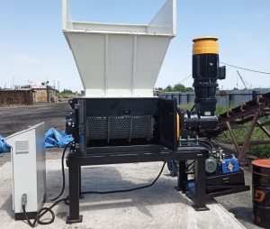

3.1. Разрывная машина СК-РМ-3
Разрывная машина является первичным звеном переработки. Она принимает хаотичную вьюнообразную стружку и выполняет три задачи:
  • Разрыв крупных витков на фрагменты;
  • Предварительное измельчение;
  • Дозированная подача на ленточный конвейер.
Конструкция:
  • Сварной корпус высокой жёсткости, усиленный для работы с повышенными нагрузками.
  • Три рабочих валов с ножами.
  • Ножи и неподвижные вставки: рабочие поверхности ножей (валы) и контрножей (корпус) наплавлены износостойким сплавом, что увеличивает ресурс до капитального ремонта в 2–3 раза по сравнению с обычной сталью.
  • Индивидуальный привод каждого вала (мощные мотор-редукторы) – обеспечивает высокий крутящий момент и независимую работу.
  • Система автоматической защиты: датчики перегрузки отключают электродвигатели при попадании недробимых предметов, предотвращая поломку ножей и валов.
  • Усиленная конструкция подшипниковых узлов для работы в режиме 24/7.
3.2. Молотковая дробилка СК-МД-1
Дробилка выполняет финишное измельчение стружки до товарного вида.
Особенности:
  • Ротор увеличенного диаметра с молотками из износостойкой стали.
  • Устройство удаления недробимых элементов: специальная система позволяет удалить из камеры дробления резцы, болты, обломки шестерён, попавшие в стружку, без длительной остановки комплекса.
  • Увеличенная площадь сит для обеспечения высокой производительности.
Принцип работы (технологическая схема)
  1. Загрузка сырья:
    Вьюнообразная стружка загружается порционно (грейфером, конвейером или вручную) в приёмный бункер разрывной машины СК-РМ-3.
  2. Первичное дробление:
    Пять валов с ножами захватывают стружку, разрывают крупные витки и измельчают материал до состояния, пригодного для транспортировки лентой.
  3. Транспортировка:
    Предварительно раздробленная стружка равномерно высыпается на ленточный конвейер усиленной конструкции, который подаёт её в загрузочную горловину молотковой дробилки.
  4. Окончательное измельчение:
    В молотковой дробилке СК-МД-1 стружка измельчается до фракции 0–50 мм.
  5. Выгрузка готового продукта:
    Дроблёная стружка выгружается на склад (в бункер-накопитель) или сразу подаётся на участок брикетирования (пресс приобретается отдельно).
