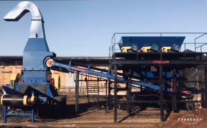

Стружкодробильный комплекс СК-СДК-4-10
Производитель: ООО «Стальная компания» (г. Оренбург)
Модель: СК-СДК-4-10
Производительность: до 10 тонн/час
Конечная фракция: до 50 мм
Назначение и область применения
Комплекс СК-СДК-4-10 предназначен для переработки вьюнообразной стружки углеродистых и низколегированных сталей, образующейся при металлообработке (токарные, фрезерные, сверлильные операции). Оборудование обеспечивает эффективное измельчение даже самой запутанной и плотной стружки при промышленных объёмах переработки на крупных металлообрабатывающих предприятиях.
Результат дробления:
Сыпучая масса с размером частиц до 50 мм.
Продукт пригоден для:
  • Использования в качестве шихты в производстве ферросплавов;
  • Последующего брикетирования и удобства транспортировки/плавки.
Состав оборудования
Комплекс поставляется в виде трёх основных модулей, соединённых транспортёрами:
Модуль
Модель
Функция

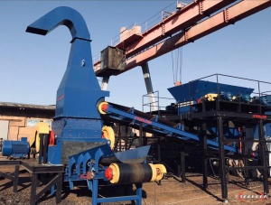

Разрывная машина (валкового типа)
СК-РМ-4
Предварительное измельчение, разрыв витков, равномерная подача
Ленточный конвейер (промежуточный)
Транспортировка сырья от разрывной машины к дробилке
Молотковая дробилка
СК-МД-1
Окончательное измельчение до заданной фракции (50 мм)
Подробное описание узлов
3.1. Разрывная машина СК-РМ-4
Разрывная машина является первичным звеном переработки. Она принимает хаотичную вьюнообразную стружку и выполняет три задачи:
  • Разрыв крупных витков на фрагменты;
  • Предварительное измельчение;
  • Дозированная подача на ленточный конвейер.
Конструкция:
  • Сварной корпус высокой жёсткости, усиленный для работы с экстремальными нагрузками.
  • Четыре рабочих валов с ножами.
  • Ножи и неподвижные вставки: рабочие поверхности ножей (валы) и контрножей (корпус) наплавлены износостойким сплавом, что увеличивает ресурс до капитального ремонта в 2–3 раза по сравнению с обычной сталью.
  • Индивидуальный привод каждого вала (мощные мотор-редукторы с увеличенным крутящим моментом) – обеспечивает высокий крутящий момент и независимую работу.
  • Система автоматической защиты: датчики перегрузки отключают электродвигатели при попадании недробимых предметов, предотвращая поломку ножей и валов.
  • Усиленная конструкция подшипниковых узлов и валов для работы в режиме 24/7.
3.2. Молотковая дробилка СК-МД-1
Дробилка выполняет финишное измельчение стружки до товарного вида.
Особенности:
  • Ротор увеличенного диаметра и массы с молотками из износостойкой стали.
  • Устройство удаления недробимых элементов: специальная система позволяет удалить из камеры дробления резцы, болты, обломки шестерён, попавшие в стружку, без длительной остановки комплекса.
  • Увеличенная площадь сит и камеры дробления для обеспечения высокой производительности.
  • Усиленные подшипниковые узлы ротора.
Принцип работы (технологическая схема)
  1. Загрузка сырья:
    Вьюнообразная стружка загружается порционно (грейфером, конвейером или вручную) в приёмный бункер разрывной машины СК-РМ-4.
  2. Первичное дробление:
    Пять валов с ножами захватывают стружку, разрывают крупные витки и измельчают материал до состояния, пригодного для транспортировки лентой.
  3. Транспортировка:
    Предварительно раздробленная стружка равномерно высыпается на ленточный конвейер усиленной конструкции с широкой лентой, который подаёт её в загрузочную горловину молотковой дробилки.
  4. Окончательное измельчение:
    В молотковой дробилке СК-МД-1 стружка измельчается до фракции 0–50 мм.
  5. Выгрузка готового продукта:
    Дроблёная стружка выгружается на склад (в бункер-накопитель) или сразу подаётся на участок брикетирования (пресс приобретается отдельно).
Управление всем циклом осуществляется с центрального пульта, где отображается состояние двигателей, аварийные сигналы и предусмотрена возможность экстренной остановки. Предусмотрена возможность интеграции с АСУ ТП предприятия.
Технические характеристики
Параметр
Значение
Производительность (по стали)
до 10 т/ч (зависит от насыпной плотности и типа стружки)
Мощность электродвигателей
128 кВт
Обслуживающий персонал
2 оператора в смену (рекомендуемый режим — 2 смены)
Режим работы
Круглосуточный / двухсменный
Срок службы до капремонта
Не менее 15 лет при соблюдении регламента ТО
Поставка
В демонтированном виде (крупноузловые модули)
Монтаж
Производится на месте эксплуатации шеф-монтажной бригадой или силами заказчика под руководством представителей поставщика
Конструктивные особенности и преимущества
  • Двухступенчатое дробление (валковая машина + молотковая дробилка) обеспечивает высокую степень измельчения и низкую нагрузку на молотки.
  • Многоступенчатая защита от перегрузок: автоматическое реверсирование при заклинивании валков, тепловая защита двигателей, устройство удаления недробимых предметов в дробилке.
  • Высокая износостойкость: ножи и неподвижные элементы наплавлены износостойким сплавом, что увеличивает межремонтный пробег.
  • Универсальность: комплекс эффективно перерабатывает как «лёгкую» (тонкую) стружку, так и тяжёлую (толстую) стружку от крупных станков.
  • Масштабируемость: возможность работы в составе автоматизированных линий брикетирования высокой мощности.
  • Возможность интеграции: легко объединяется с существующими системами подачи и брикетировочными прессами.
  • Сертификат СТ-1: оборудование включено в реестр промышленной продукции, произведённой на территории РФ, что даёт право покупателю на:
    • Субсидирование до 30% стоимости;
    • Льготный лизинг по ставке 6% (программы МСП.РФ).
Габаритные размеры и масса (ориентировочно)
Уточняются при заказе, так как зависят от компоновки конвейера.
  • Длина (общая по линии): от 14 до 18 м.
  • Ширина: до 4,5 м.
  • Высота: до 5 м.
  • Масса комплекса: ~ 28–32 т (в зависимости от длины конвейера).
Дополнительные опции
  • Дробилка управляется по заданной программе.
  • Имеются сертификаты соответствия
  • Продукция запатентована.
