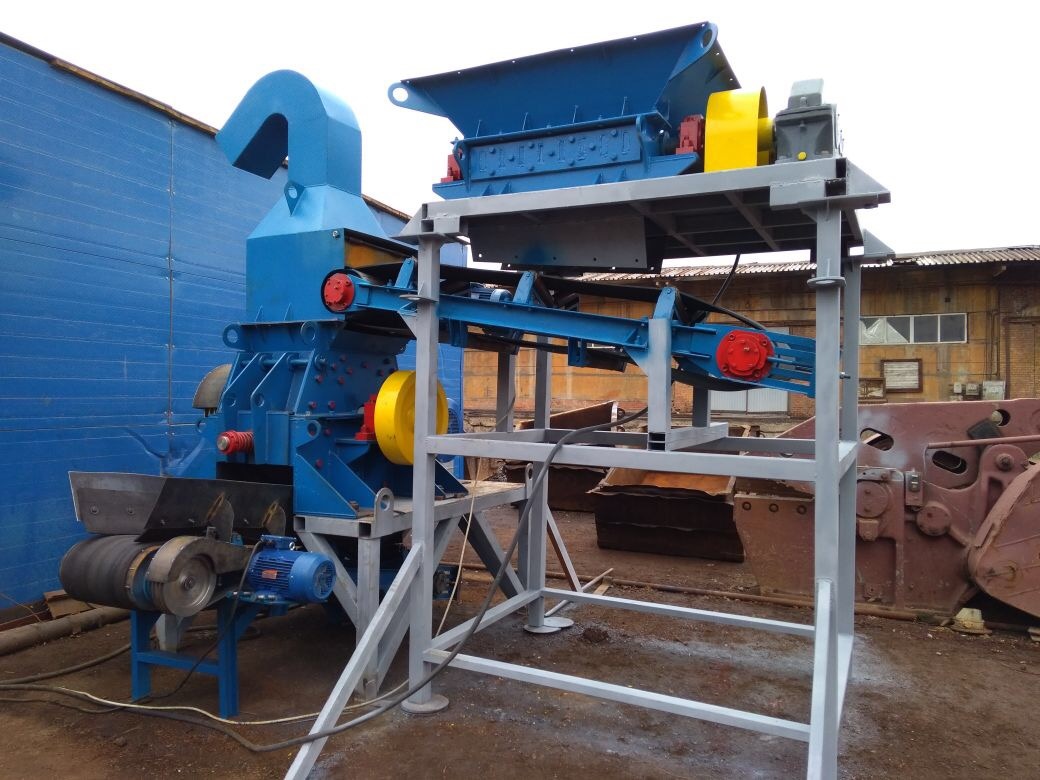

  1. Назначение и область применения
Комплекс СК-СДК-2-2 предназначен для переработки вьюнообразной стружки углеродистых и низколегированных сталей, образующейся при металлообработке (токарные, фрезерные, сверлильные операции).
Результат дробления:
  • Сыпучая масса с размером частиц  20-50 мм.
  • Продукт пригоден для:
    • Использования в качестве шихты в производстве ферросплавов;
    • Последующего брикетирования для компактирования и удобства транспортировки/плавки.
  1. Состав оборудования
Комплекс поставляется в виде трёх основных модулей, соединённых транспортёрами:
Модуль
Модель
Функция
Разрывная машина (валкового типа)
СК-РМ-2
Предварительное измельчение, разрыв витков, равномерная подача
Ленточный конвейер (промежуточный)
Транспортировка сырья от разрывной машины к дробилке
Молотковая дробилка
СК-МД-1
Окончательное измельчение до заданной фракции (50 мм)
  1. Подробное описание узлов
3.1. Разрывная машина СК-РМ-2
Разрывная машина является первичным звеном переработки. Она принимает хаотичную вьюнообразную стружку и выполняет три задачи:
  • Разрыв крупных витков на фрагменты;
  • Предварительное измельчение;
  • Дозированная подача на ленточный конвейер.
Конструкция:
  • Сварной корпус высокой жёсткости.
  • Два рабочих вала с ножами.
  • Ножи и неподвижные вставки:
    • Рабочие поверхности ножей (валы) и контрножей (корпус) изготовлены из износостойкой стали, что увеличивает ресурс до капитального ремонта в 2–3 раза по сравнению с обычной сталью.
  • Индивидуальный привод каждого вала (мотор-редукторы) – обеспечивает высокий крутящий момент и независимую работу.
  • Система автоматической защиты:
    • Датчики перегрузки отключают электродвигатели при попадании недробимых предметов (например, случайного инструмента), предотвращая поломку ножей и валов.
3.2. Молотковая дробилка СК-МД-1
Дробилка выполняет финишное измельчение стружки до товарного вида.
Особенности:
  • Ротор с молотками из износостойкой стали.
  • Устройство удаления недробимых элементов:
    • Специальный гусак-ловушка позволяет удалить из камеры дробления резцы, болты, обломки шестерён, попавшие в стружку, без остановки всего комплекса (кратковременная пауза).
  1. Принцип работы (технологическая схема)
  1. Загрузка сырья:
    Вьюнообразная стружка загружается порционно (например, грейфером или вручную) в приёмный бункер разрывной машины СК-РМ-2.
  2. Первичное дробление:
    Два вала с ножами захватывают стружку, разрывают крупные витки и измельчают материал до состояния, пригодного для транспортировки лентой.
  3. Транспортировка:
    Предварительно раздробленная стружка равномерно высыпается на ленточный конвейер, который подаёт её в загрузочную горловину молотковой дробилки.
  4. Окончательное измельчение:
    В молотковой дробилке СК-МД-1 стружка измельчается до фракции 0–50 мм (возможна настройка сит под требования заказчика).
  5. Выгрузка готового продукта:
    Дроблёная стружка выгружается на склад (в бункер-накопитель) или сразу подаётся на участок брикетирования (пресс приобретается отдельно).
Управление: весь цикл контролируется с центрального пульта управления, где отображается состояние двигателей, аварийные сигналы и возможность экстренной остановки.
