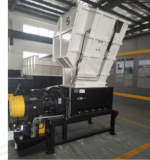

3.1. Разрывная машина СК-РМ-6
Разрывная машина является первичным звеном переработки. Она принимает хаотичную вьюнообразную стружку и выполняет три задачи:
  • разрыв крупных витков на фрагменты;
  • предварительное измельчение;
  • дозированная подача на ленточный конвейер.
Конструкция:
  • Сварной корпус высокой жёсткости, усиленный для работы с экстремальными нагрузками.
  • Шесть рабочих валов с ножами.
  • Ножи и неподвижные вставки: рабочие поверхности ножей (валы) наплавлены износостойким сплавом, что увеличивает ресурс до капитального ремонта в 2–3 раза по сравнению с обычной сталью.
  • Индивидуальный привод каждого вала (мощные мотор-редукторы с увеличенным крутящим моментом) – обеспечивает высокий крутящий момент и независимую работу.
  • Система автоматической защиты: датчики перегрузки отключают электродвигатели при попадании недробимых предметов, предотвращая поломку ножей и валов.
  • Усиленная конструкция подшипниковых узлов и валов для работы в режиме 24/7.

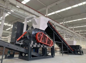

3.2. Молотковая дробилка СК-МД-1
Дробилка выполняет финишное измельчение стружки до товарного вида.
Особенности:
  • Ротор увеличенного диаметра и массы с молотками из износостойкой стали.
  • Устройство удаления недробимых элементов: специальная система позволяет удалить из камеры дробления резцы, болты, обломки шестерён, попавшие в стружку, без длительной остановки комплекса.
  • Увеличенная площадь сит и камеры дробления для обеспечения высокой производительности.
  • Усиленные подшипниковые узлы ротора и корпус повышенной жёсткости.

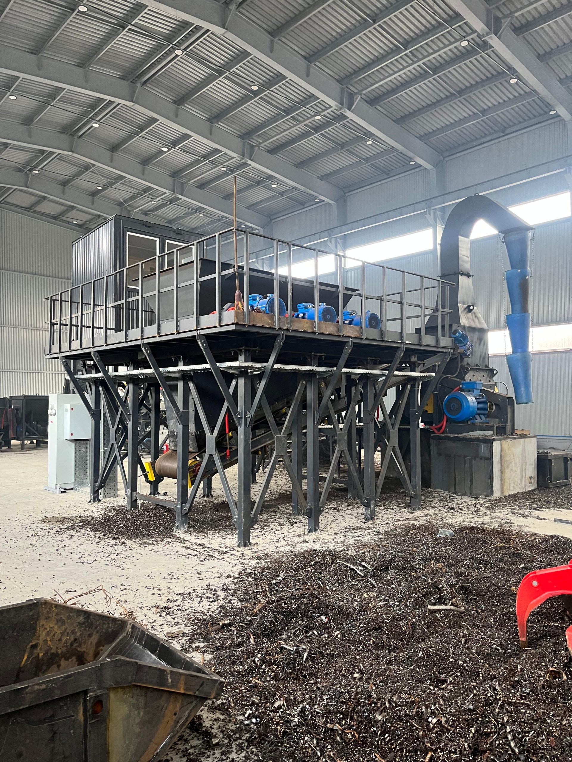

Принцип работы (технологическая схема)
  1. Загрузка сырья:
    Вьюнообразная стружка загружается порционно (грейфером, конвейером или вручную) в приёмный бункер разрывной машины СК-РМ-6.
  2. Первичное дробление:
    Шесть валов с ножами захватывают стружку, разрывают крупные витки и измельчают материал до состояния, пригодного для транспортировки лентой.
  3. Транспортировка:
    Предварительно раздробленная стружка равномерно высыпается на ленточный конвейер усиленной конструкции с широкой лентой, который подаёт её в загрузочную горловину молотковой дробилки.
  4. Окончательное измельчение:
    В молотковой дробилке СК-МД-1 стружка измельчается до фракции 0–50 мм.
  5. Выгрузка готового продукта:
    Дроблёная стружка выгружается на склад (в бункер-накопитель) или сразу подаётся на участок брикетирования (пресс приобретается отдельно).
Управление всем циклом осуществляется с центрального пульта, где отображается состояние двигателей, аварийные сигналы и предусмотрена возможность экстренной остановки. Предусмотрена возможность интеграции с АСУ ТП предприятия.
