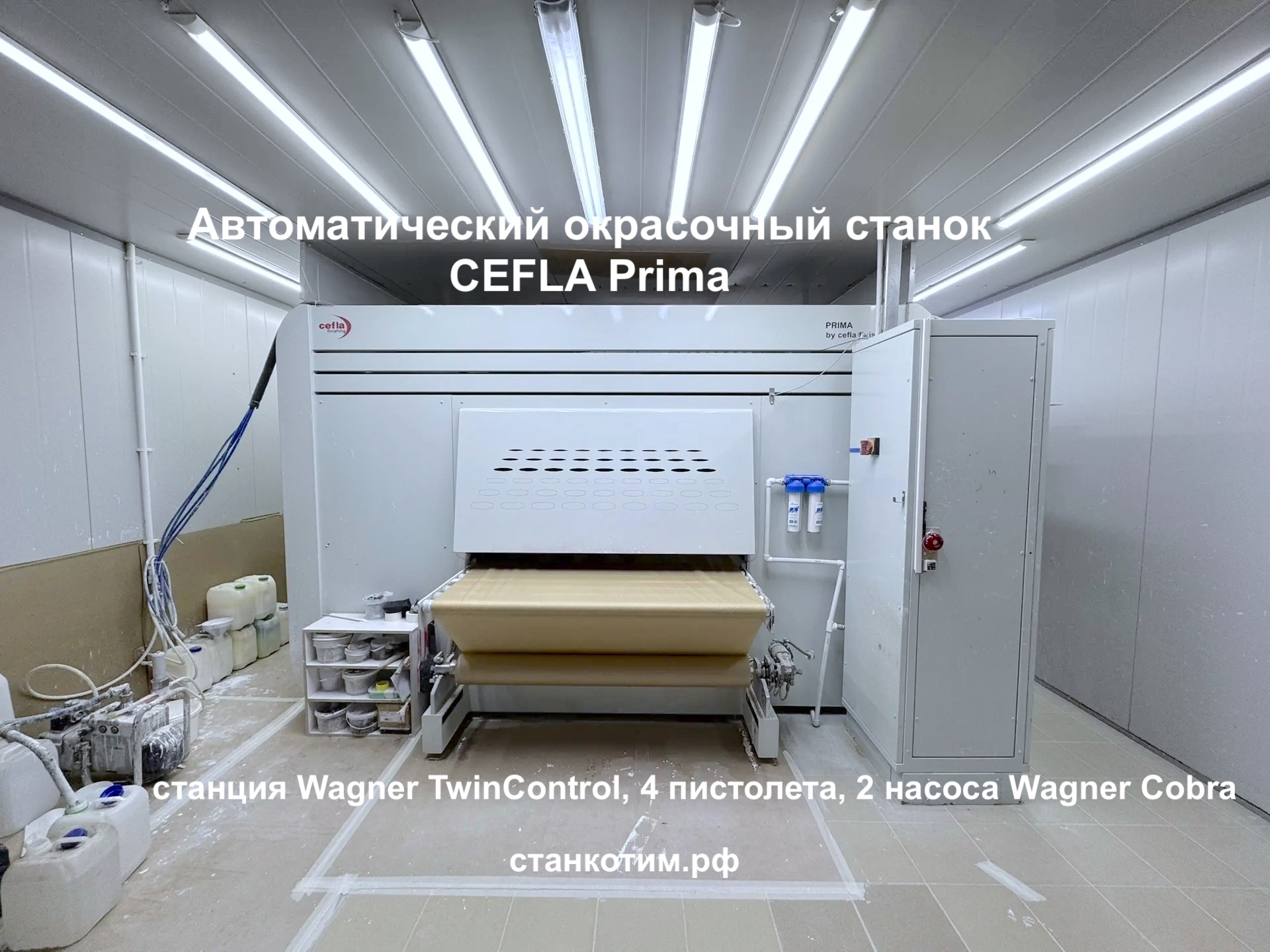

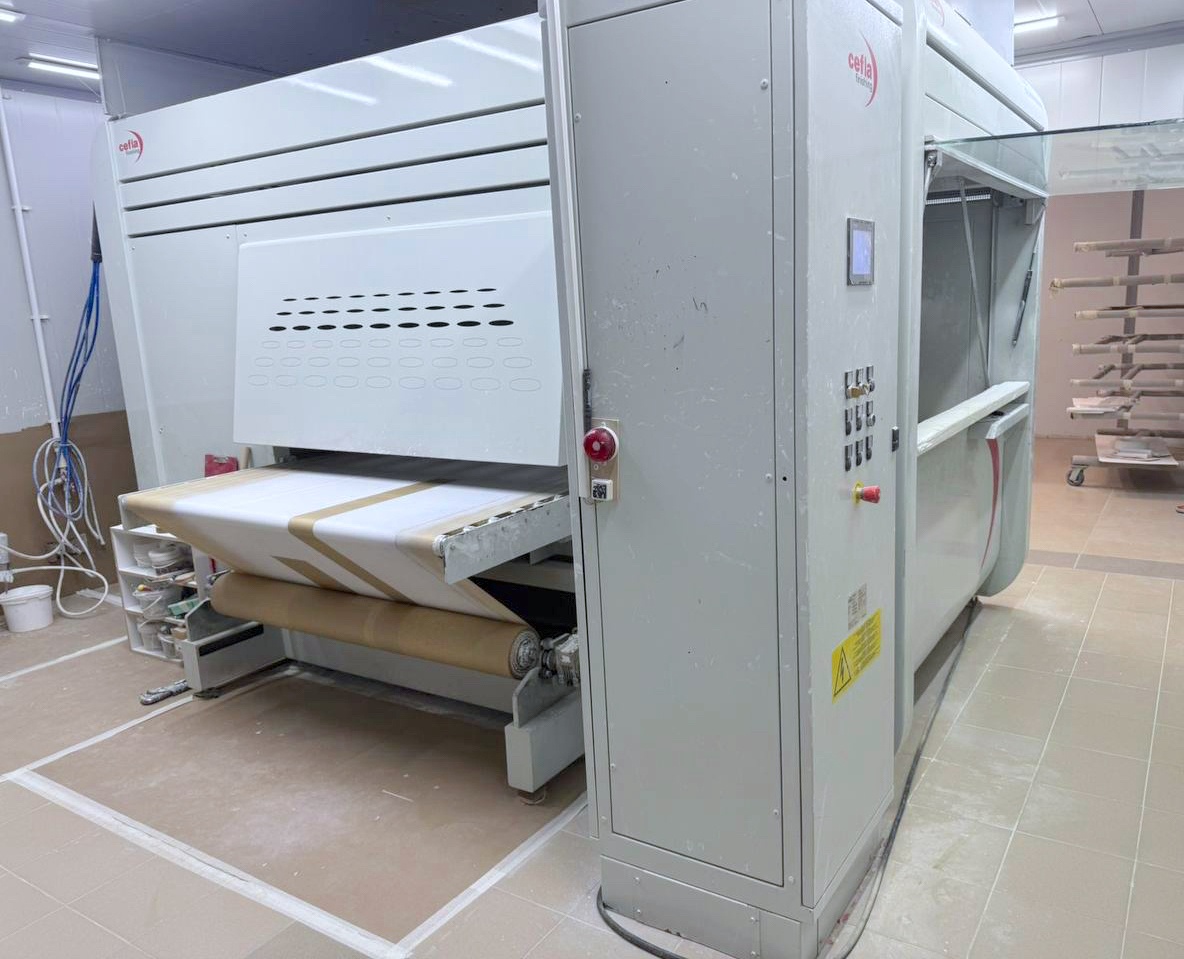

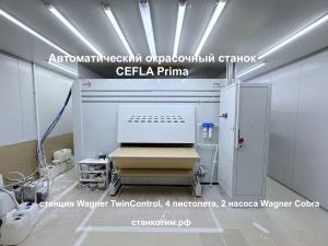

Линия Cefla Prima. В комлекте станция смешивания Wagner TwinControl, 4 пистолета, 2 насоса Wagner Cobra, приточный воздушный пленум. Рабочая ширина до 1300 мм.
Современная автоматическая покрасочная камера CEFLA Prima наиболее простая система, позволяющая перейти от ручной окраски к автоматической, благодаря простому интерфейсу управления, надежности, невысокой стоимости и низким эксплуатационным издержкам.
В комлекте: станция смешивания Wagner TwinControl, 4 пистолета Wagner, 2 насоса Wagner Cobra, приточный воздушный пленум

-Установка CEFLA PRIMA (корпус автомата представляет собой единую сварную конструкцию. Полная доступность к внутреннему пространству автомата благодаря использованию широких стеклянных смотровых дверей)

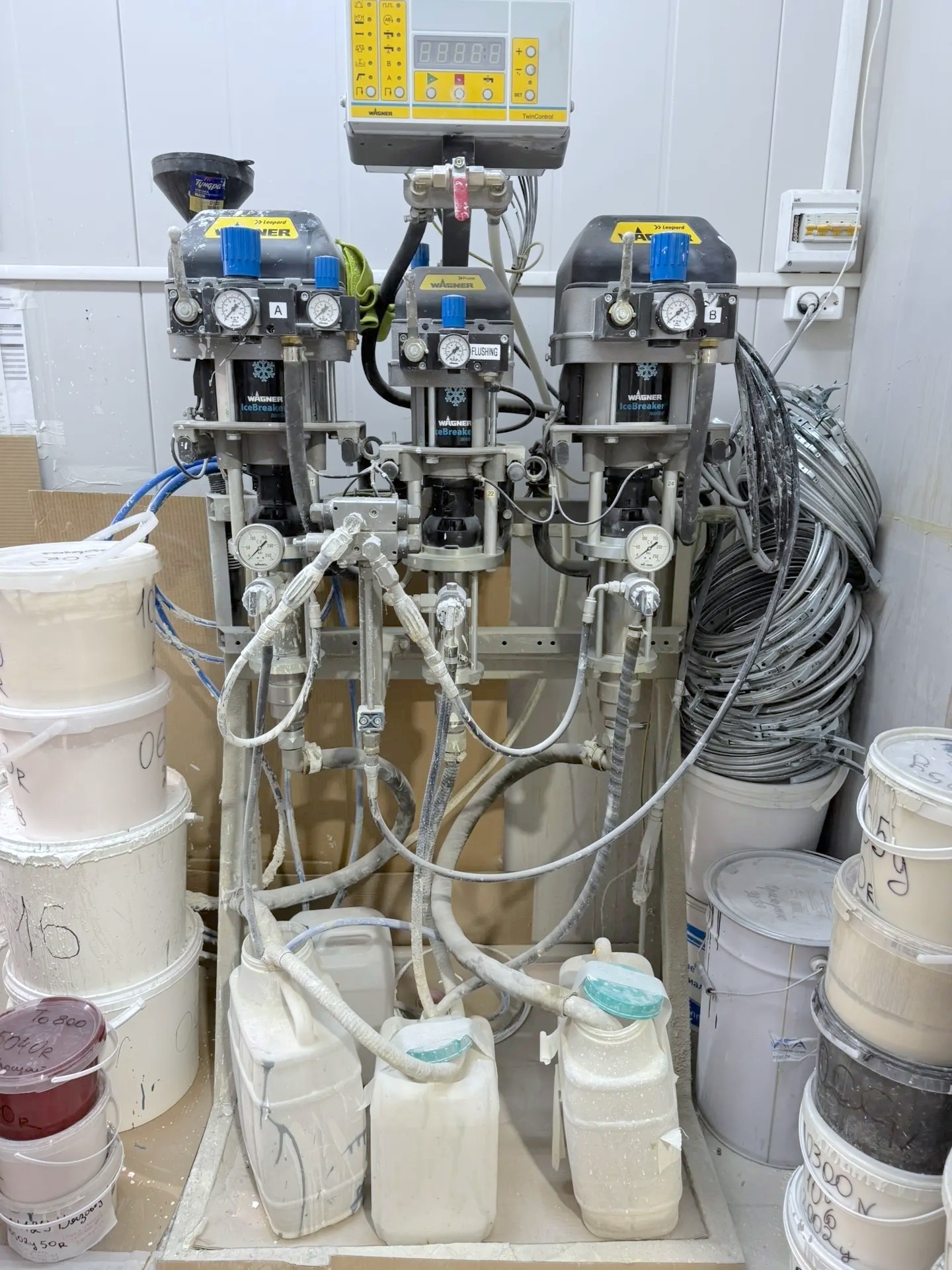

- TwinControl ЭЛЕКТРОННАЯ 2-Х КОМПОНЕНТНАЯ СИСТЕМА СМЕШИВАНИЯ (брошюра в закладке Документация)

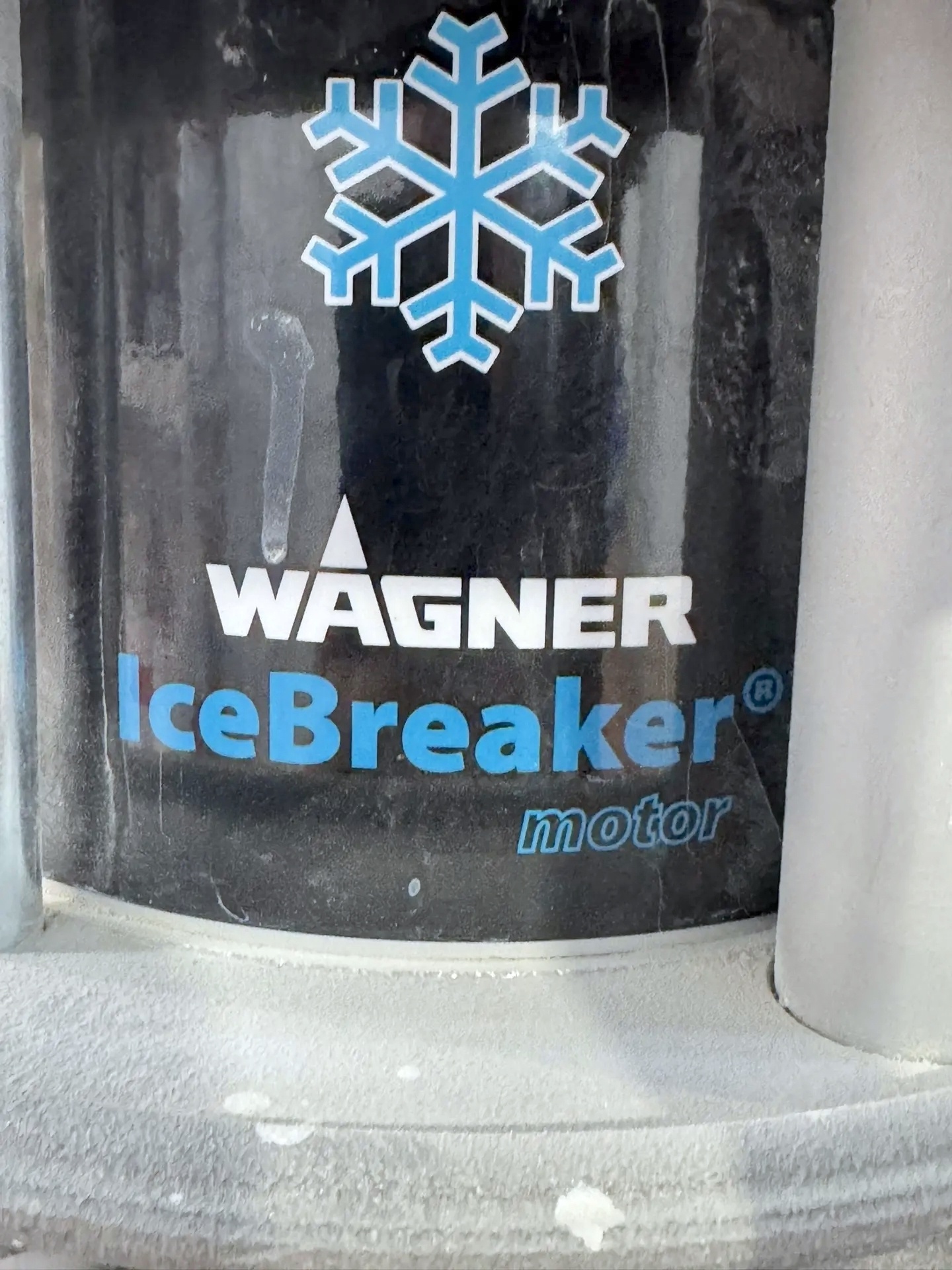

- насос высокого давления WAGNER
- комппект пистолетов WAGNER - 4 шт
- станция для бумаги
- приточный воздушный пленум
- Холостые роликовые секции на входе и выходе станка
- Пневматическая система натяжения конвейера
- Контрольная панель с ПЛК (программируемым логическим контролером) и программным обеспечениемдля управления работой автомата. Основной щит управления располагается у входа в автомат со стороны обслуживания, и укомплектован кабелями для соединения с автоматом.
- Считывающая планка высокого разрешения с 135 фотодиодами

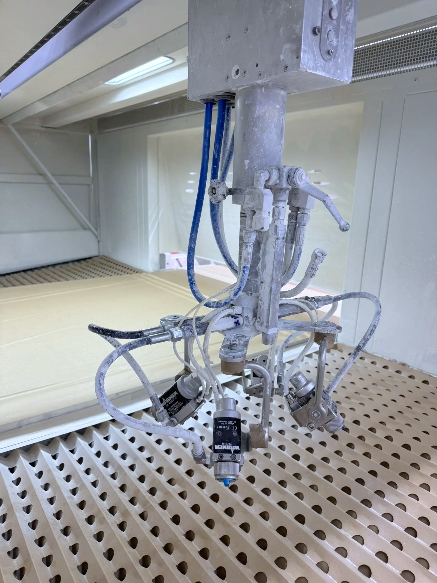

После предварительной подготовки и очистки деталь автоматически подается в покрасочную камеру станка. Внутри покрасочной камеры нанесение ЛКМ производится методом распыления автоматическими пистолетами, установленными на каретке с поперечным движением. Каретка с пистолетами, установленными в крайних точках, движется поперек движения заготовки, пистолеты включаются в момент прохождения детали и окрашивают ее пласть и все кромки. Размеры и положение детали считываются специальным датчиком на входе станка, далее пистолеты в автоматическом режиме окрашивают ту область, где находится деталь, экономя, таким образом, значительное количество краски.
