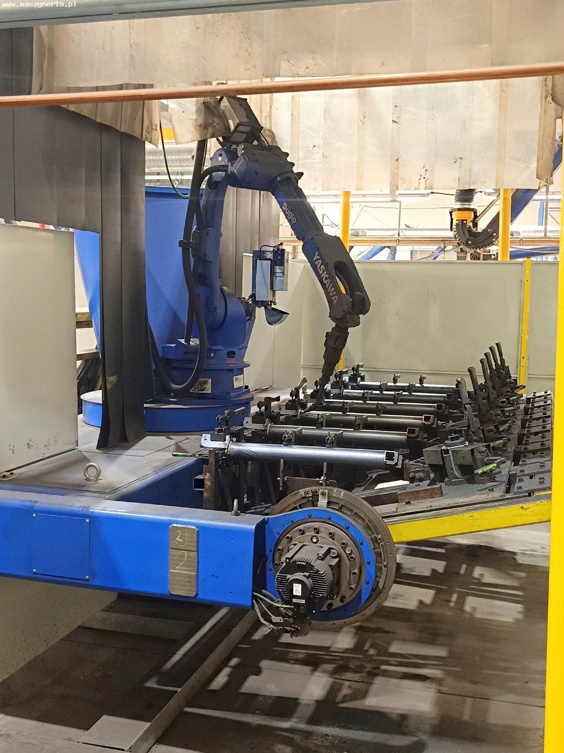

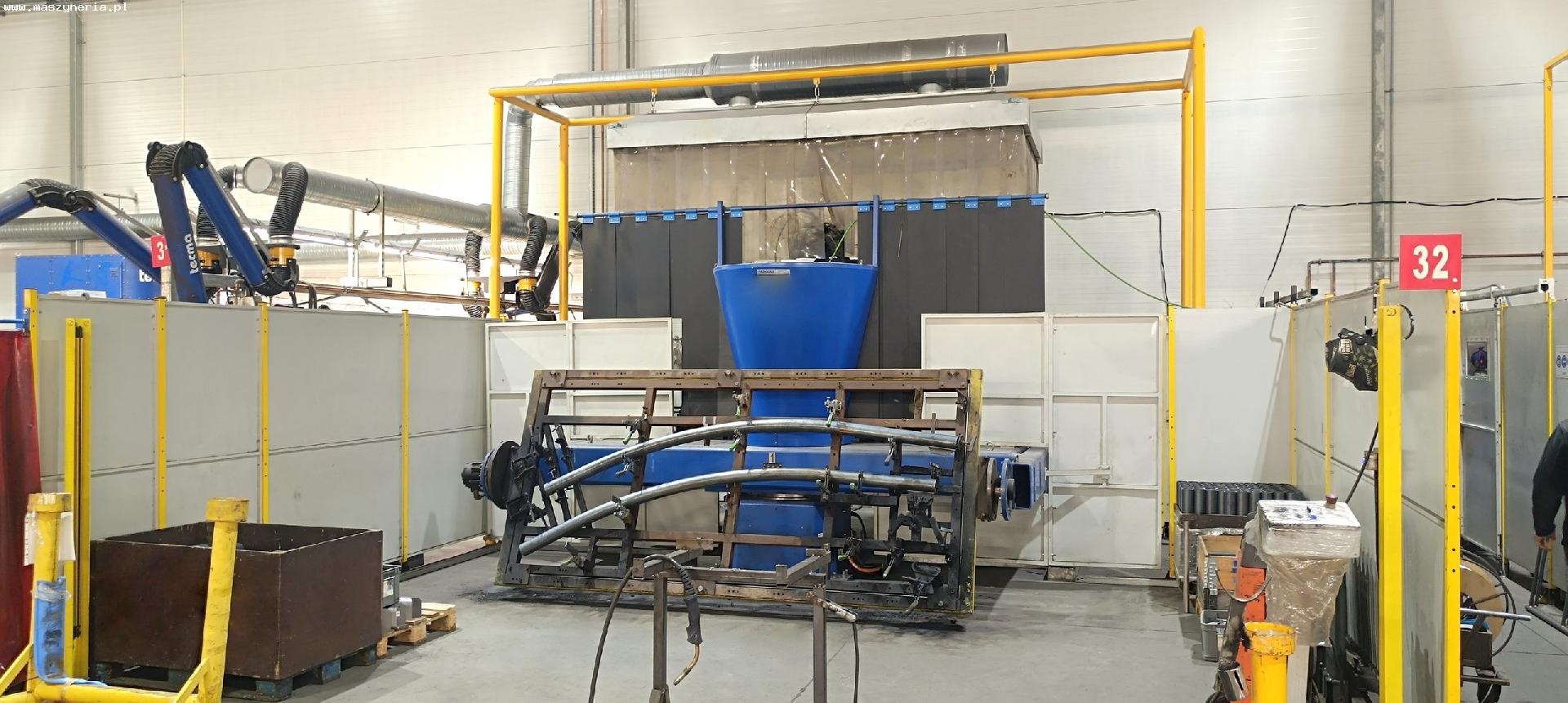

Роботизированная сварочная станция YASKAWA MOTOMAN AR2010 была построена в 2020 году в Японии компанией Yaskawa Electric Corporation.
Роботизированная сварочная станция полностью укомплектован и состоит из следующих компонентов:

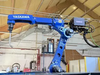

— рука робота: YASKAWA MOTOMAN AR2010

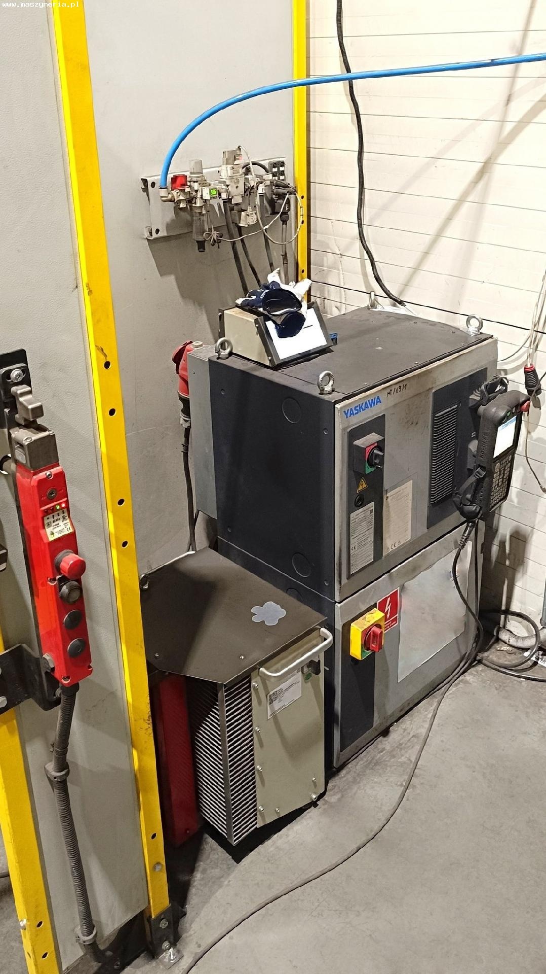

— контроллер: MOTOMAN YRC1000
— сварочный позиционер: YASKAWA RWV2-1500
— сварочная система: SKS LSQ5
— станция очистки горелки: THIELMANN BRG-2000 D
— световые завесы
— полный корпус рабочей станции с сервисной дверью
Технические характеристики отдельных частей роботизированной сварочной станции YASKAWA MOTOMAN AR2010
Сварочный робот
  • количество осей: 6
  • максимальная грузоподъемность: 12 кг
  • максимальный вылет руки: 2010 мм
  • диапазон перемещения осей
— ось S: ± 180°
— ось L: +155°/-105°
— ось U: +160°/-86°
— ось R: ± 200°
— ось B: ± 150°
— ось T: ± 455°
  • скорость перемещения оси
— ось S: 210°/с
— ось L: 210°/с
— ось U: 220°/с
— ось R: 435°/с
— ось B: 435°/с
— ось T: 700°/с
  • повторяемость: ± 0,03 мм
  • монтаж: пол, стена, потолок
  • температура окружающей среды: 0-45°C
  • относительная влажность: 20-80%
  • вес машины YASKAWA MOTOMAN AR 2010: 260 кг
Сварочная система
  • метод сварки: инвертор, синергия плюс
  • сварочный патрон MicroMig FP8i с системой воздушного охлаждения
  • 4-роликовый механизм подачи проволоки PF-5
  • антиколлизионный шарнир
  • микропроцессор Q80
  • интерфейс Ethernet
  • меню на польском языке
Сварочный позиционер
  • максимальная грузоподъемность: 2x 1500 кг
  • максимальный диаметр заготовки: 1600 мм
  • стальной экран, отделяющий сторону оператора от стороны робота
  • вес машины: 3600 кг
