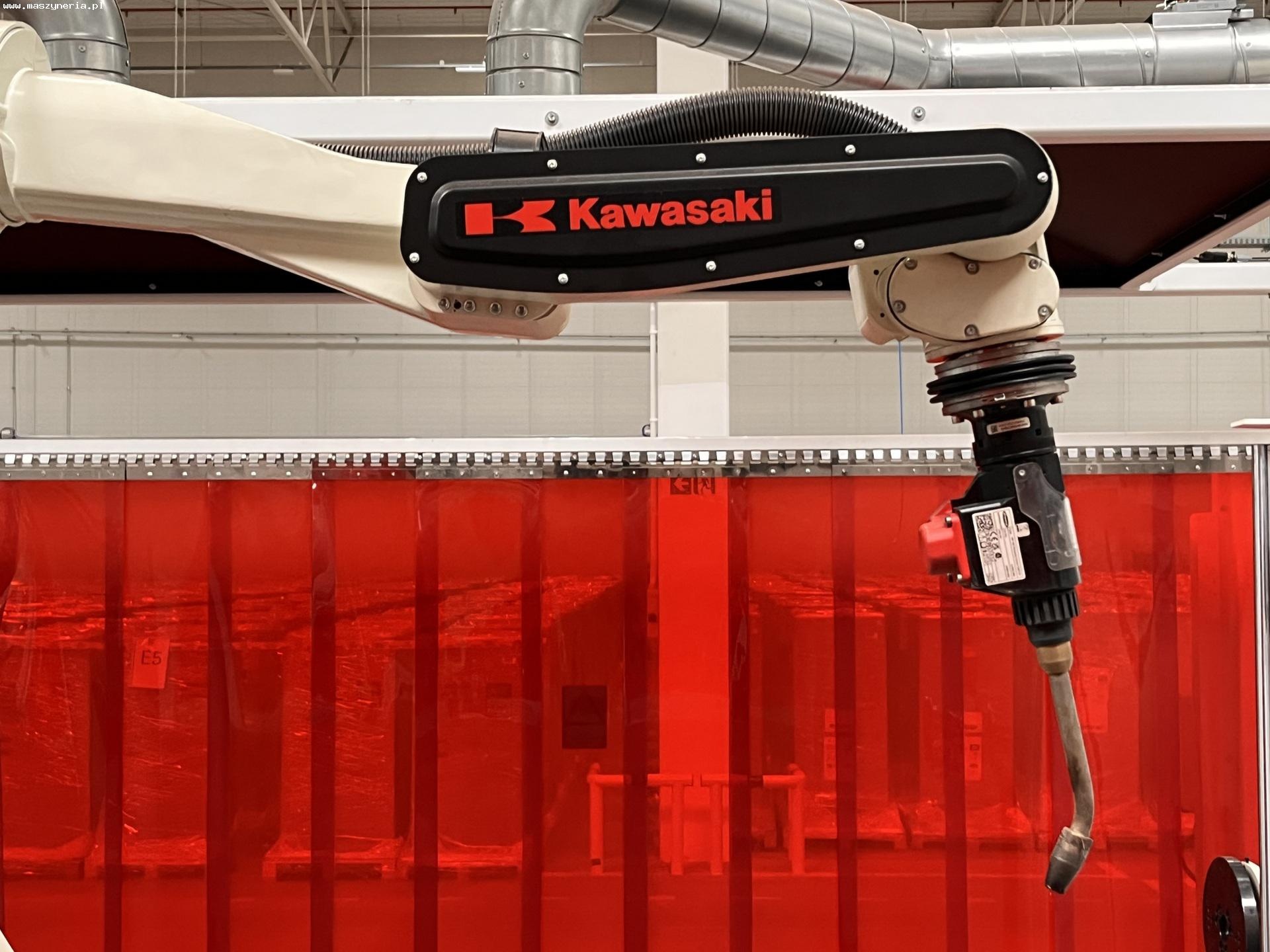

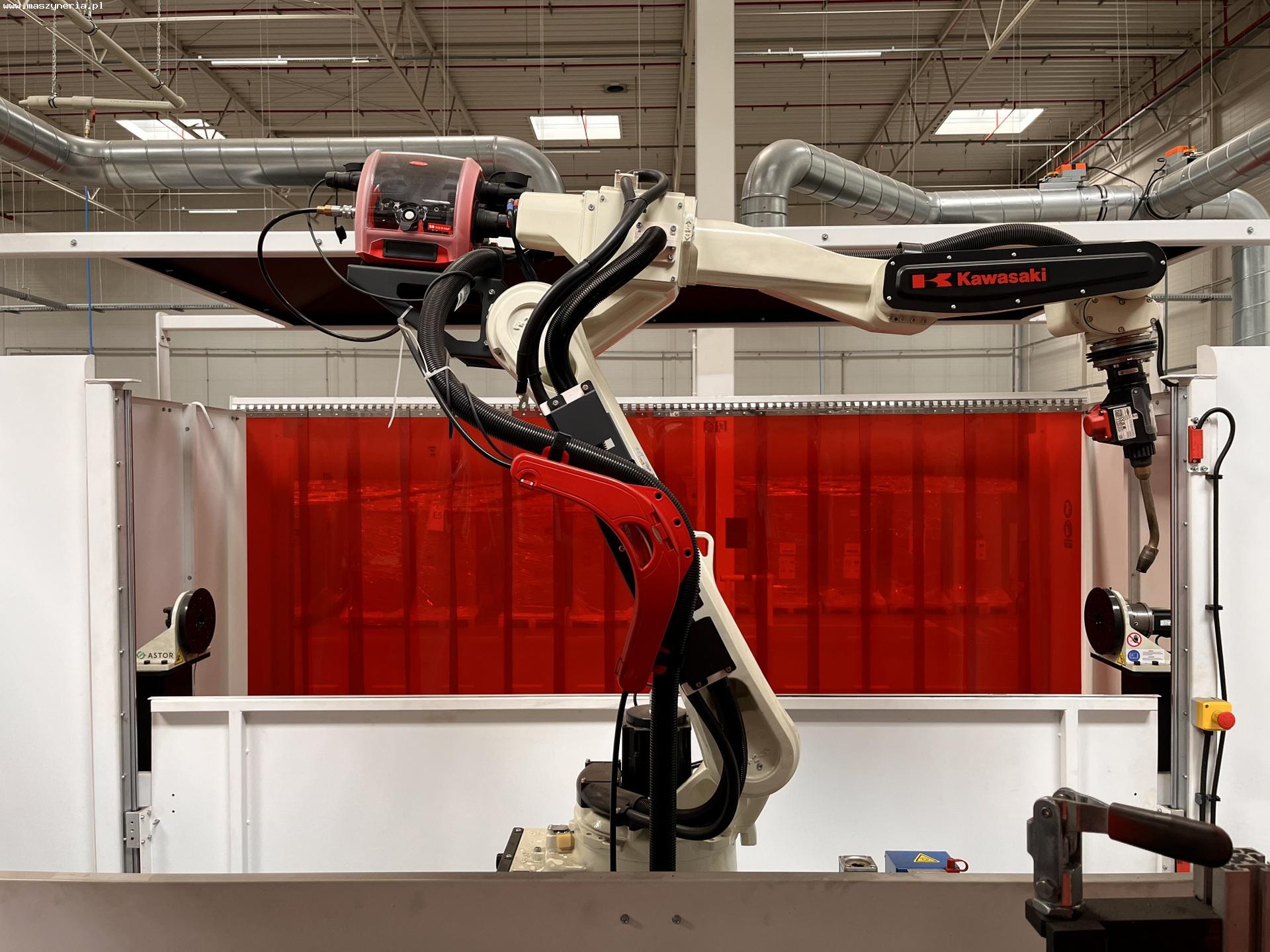

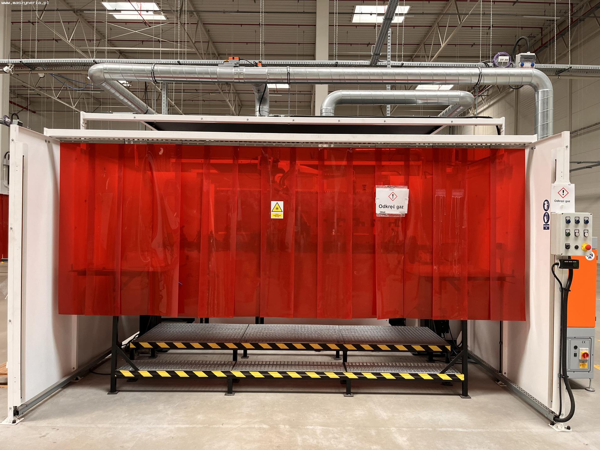

Роботизированная сварочная станция KAWASAKI BA006L-A была построена в 2022 году.

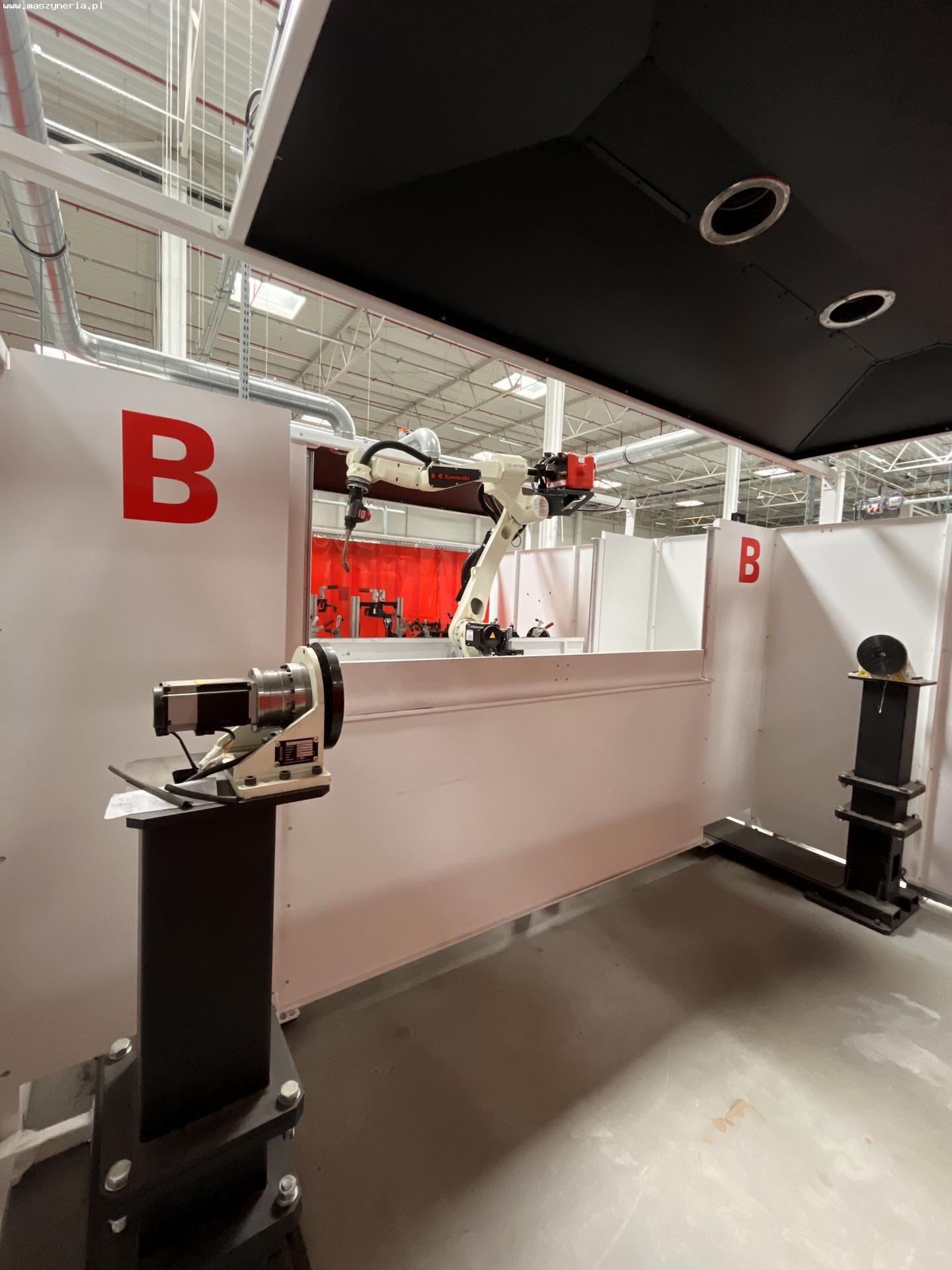

Предлагаемая роботизированной сварочной ячейки полностью укомплектована и состоит из следующих компонентов:

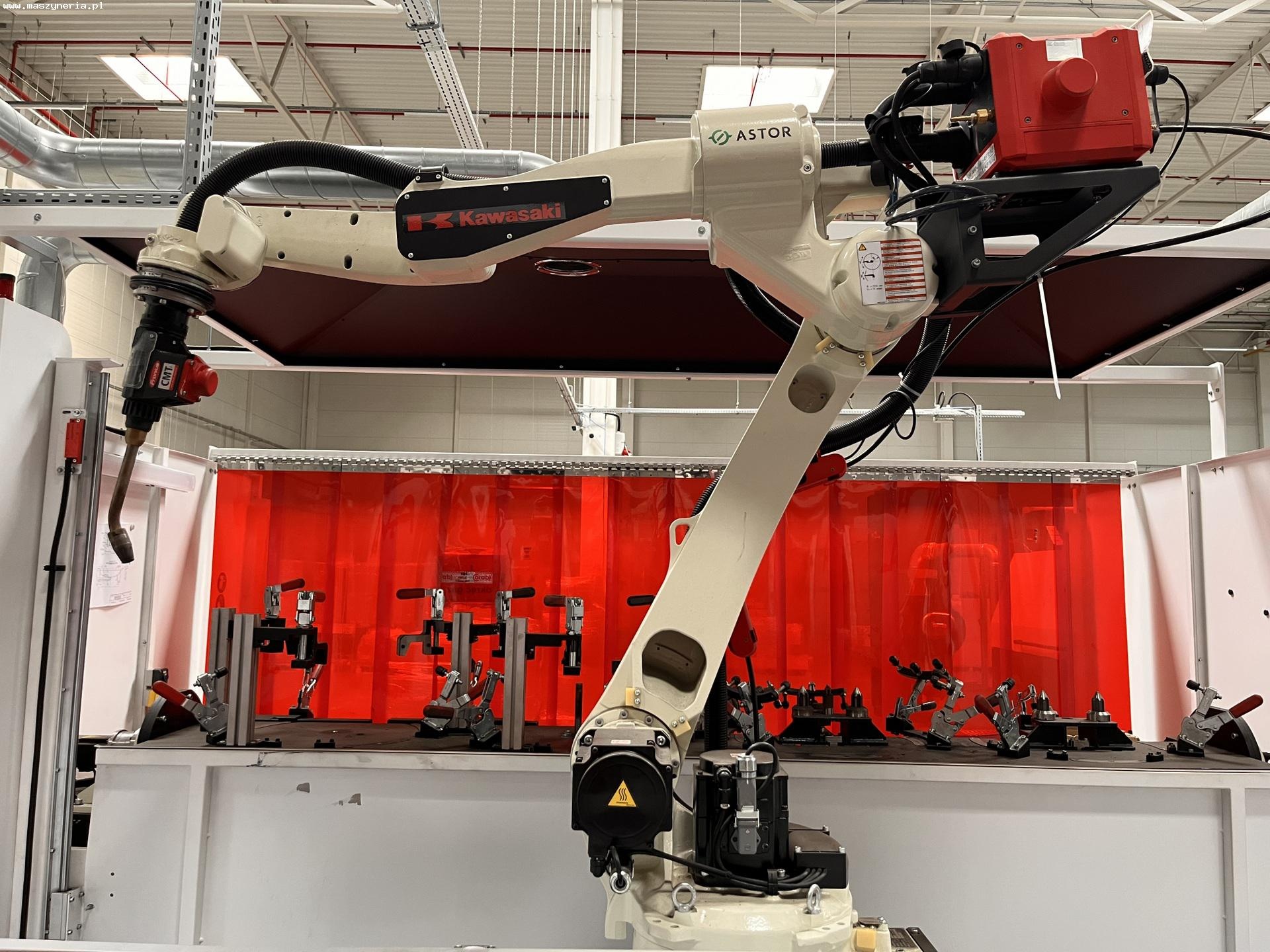

— рука робота: KAWASAKI 3BA006L-AC01

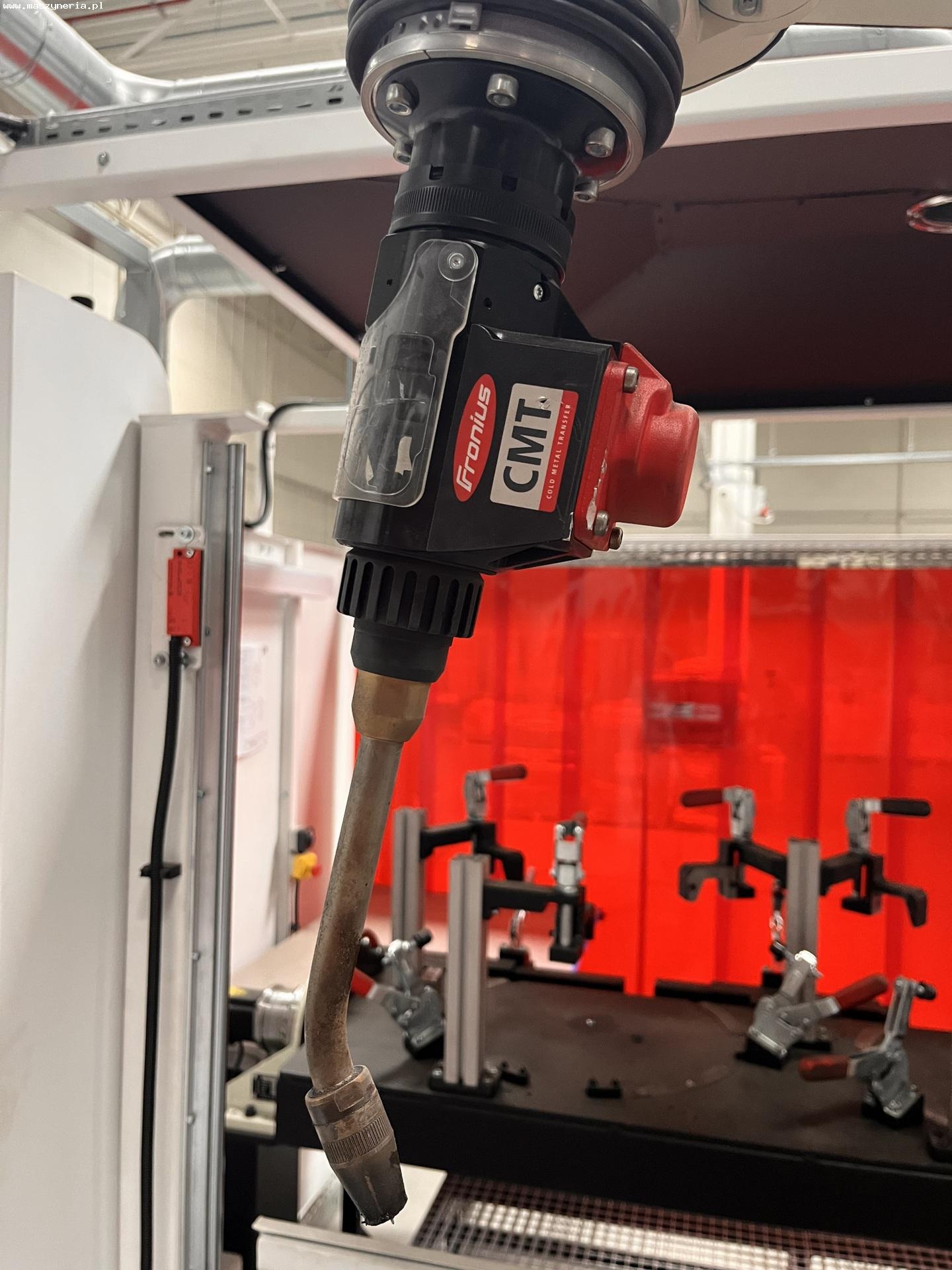

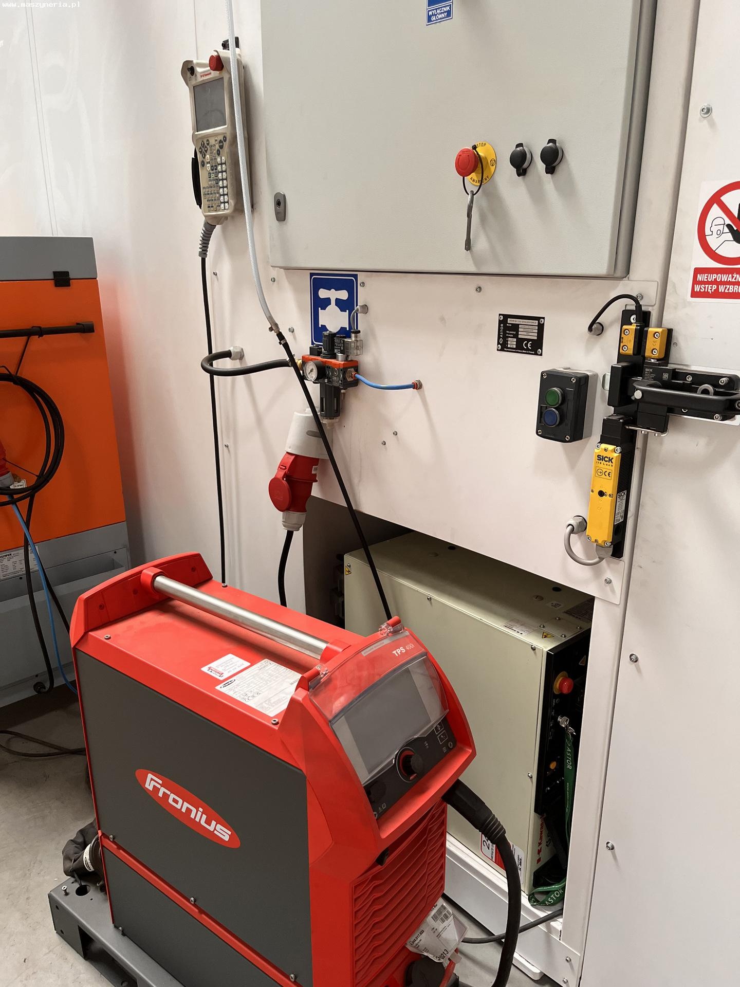

— сварочный аппарат MIG/MAG: FRONIUS TPS 400i
— сварочный позиционер: ASTOR PST250E-H1 (2 шт.)

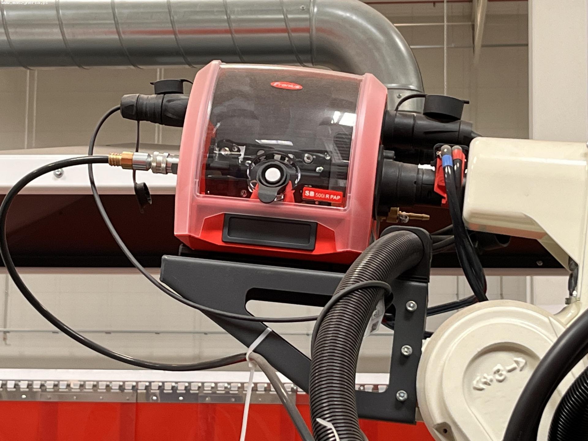

— податчик проволоки
— холодильная установка: FRONIUS CU

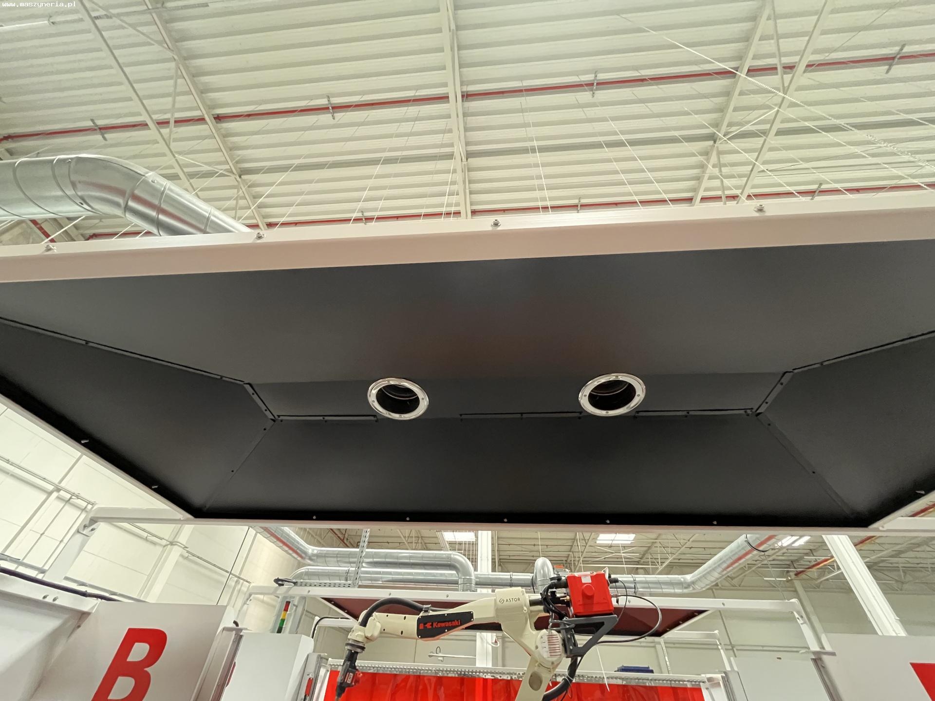

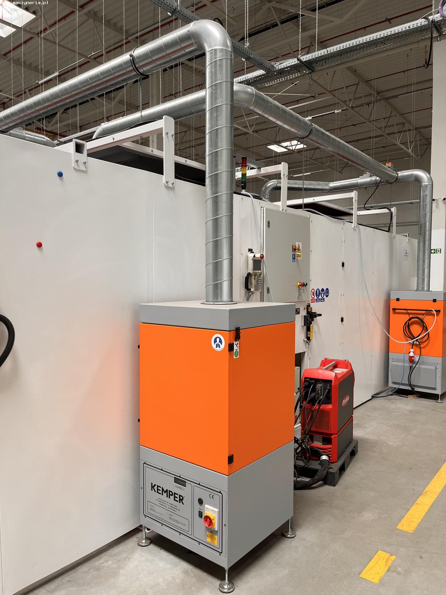

— устройство для удаления сварочного дыма: KEMPER FilterCell XL (2 шт.)
— стационарные крышки с предохранительным выключателем
Технические характеристики отдельных частей сварочного поста KAWASAKI BA006L-A
Сварочный робот
  • количество осей: 6
  • максимальная грузоподъемность: 6 кг
  • максимальный вылет руки: 2036 мм
  • диапазон перемещения осей
— ось JT1: ± 165°
— ось JT2: + 150° / -90°
— ось JT3: + 90° / -175°
— ось JT4: ± 180°
— ось JT5: ± 135°
— ось JT6: ± 360°
  • скорость перемещения оси
— ось JT1: 210°/с
— ось JT2: 210°/с
— ось JT3: 220°/с
— ось JT4: 430°/с
— ось JT5: 430°/с
— ось JT6: 650°/с
  • повторяемость позиционирования: ± 0,08 мм
  • монтаж: пол, потолок
  • температура окружающей среды: 0-45°C
  • относительная влажность: 35-85%
  • вес: 160 кг
Сварочный позиционер
  • максимальная грузоподъемность: 250 кг
  • количество осей: 1
  • диапазон перемещения оси: ± 360°
  • максимальная скорость вращения оси: 180°/с
  • высота оси: 131 мм
  • максимальное расстояние от центра тяжести до оси: 105 мм
  • повторяемость позиционирования: ± 0,05 мм
  • максимальный изгибающий момент подшипника: 784 Нм
  • максимальный крутящий момент: 612 Нм
  • номинальный крутящий момент: 245 Нм
  • максимальный момент инерции: 41 кгм2
  • температура окружающей среды: 0-40°C
  • вес: 40 кг
Сварочный аппарат MIG/MAG
  • напряжение сети: 3x 400 В
  • частота сети: 50-60 Гц
  • максимальный сварочный ток: 400 A
  • минимальный сварочный ток: 3 A
  • сварочный ток при 40°C (40%/60%/100%): 400/360/320 A
  • напряжение холостого хода: 75 В
  • рабочее напряжение MIG/MAG: 14,2-34 В
  • сенсорный дисплей с персонализированным меню на более чем 30 языках
  • водяное охлаждение
  • степень защиты: IP23
  • размеры (Д х Ш х В): 706 х 300 х 510 мм
Система вытяжки сварочного дыма
  • производительность: 1000 м3/ч
  • максимальное давление сжатого воздуха: 6 бар
  • минимальное давление сжатого воздуха: 5 бар
  • электропитание: 3x 400 В; 50 Гц
  • вес: 135 кг
