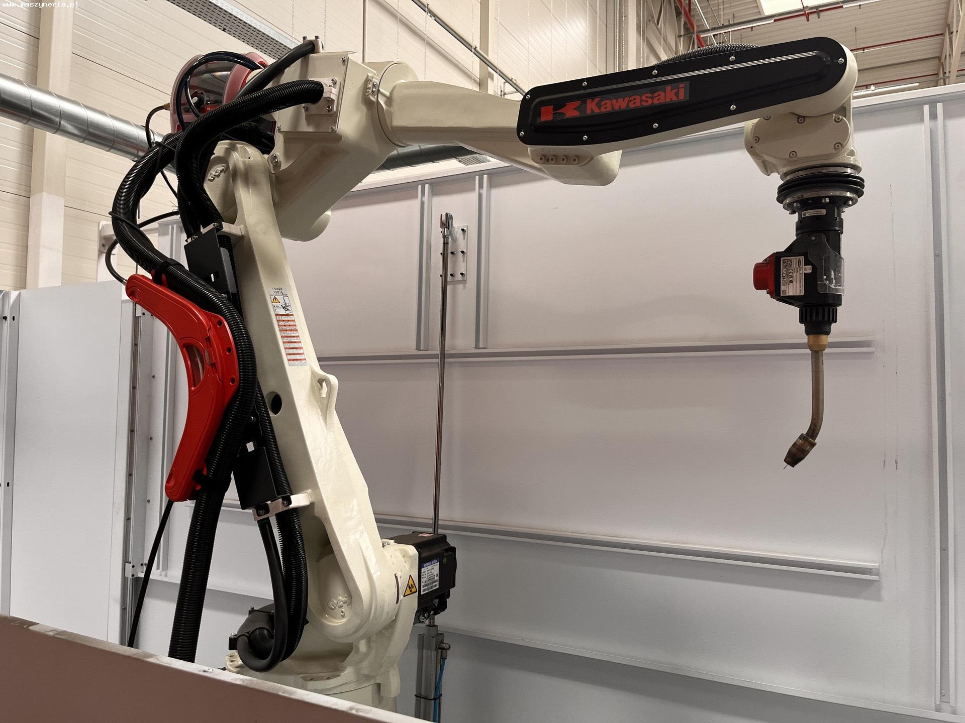

Роботизированный сварочной ячейки KAWASAKI BA006L-A был построен в 2021 году.

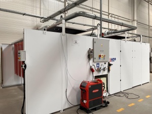

Роботизированная сварочная станция состоит из следующих компонентов:
— рука робота: KAWASAKI 3BA006L-AC01
— сварочный позиционер: ASTOR PST250E-H1 (2 шт.)
— сварочный аппарат MIG/MAG: FRONIUS TPS 400i
— устройство подачи проволоки: FRONIUS WF 25i REEL R /4R/G/W
— толкающий привод: FRONIUS WF 60i Robacta Drive CMT/W
— холодильная установка: FRONIUS CU
— устройство для удаления сварочного дыма: KEMPER FilterCell XL (2 шт.)

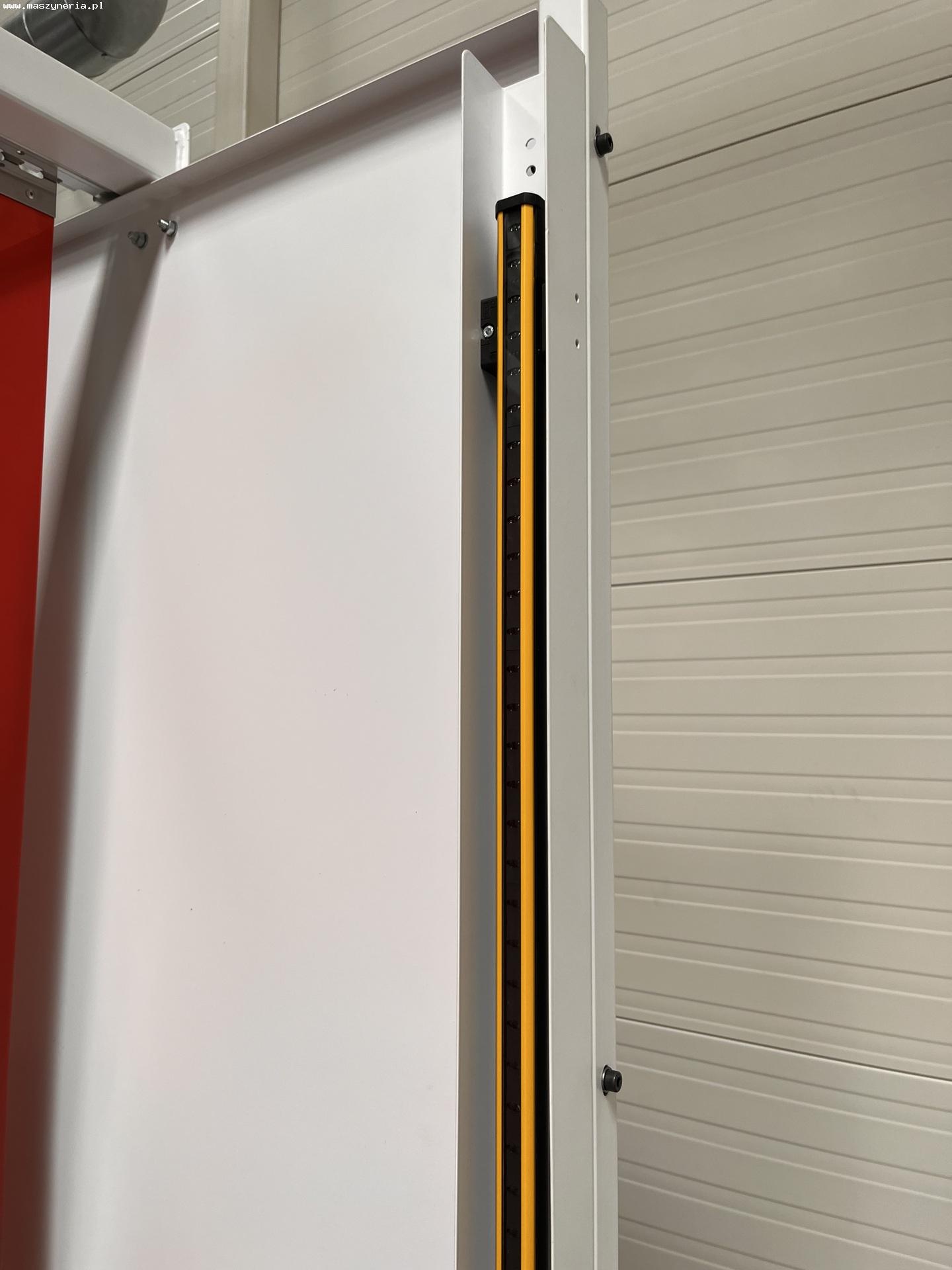

— световые завесы: SICK
— стационарные крышки с предохранительным выключателем

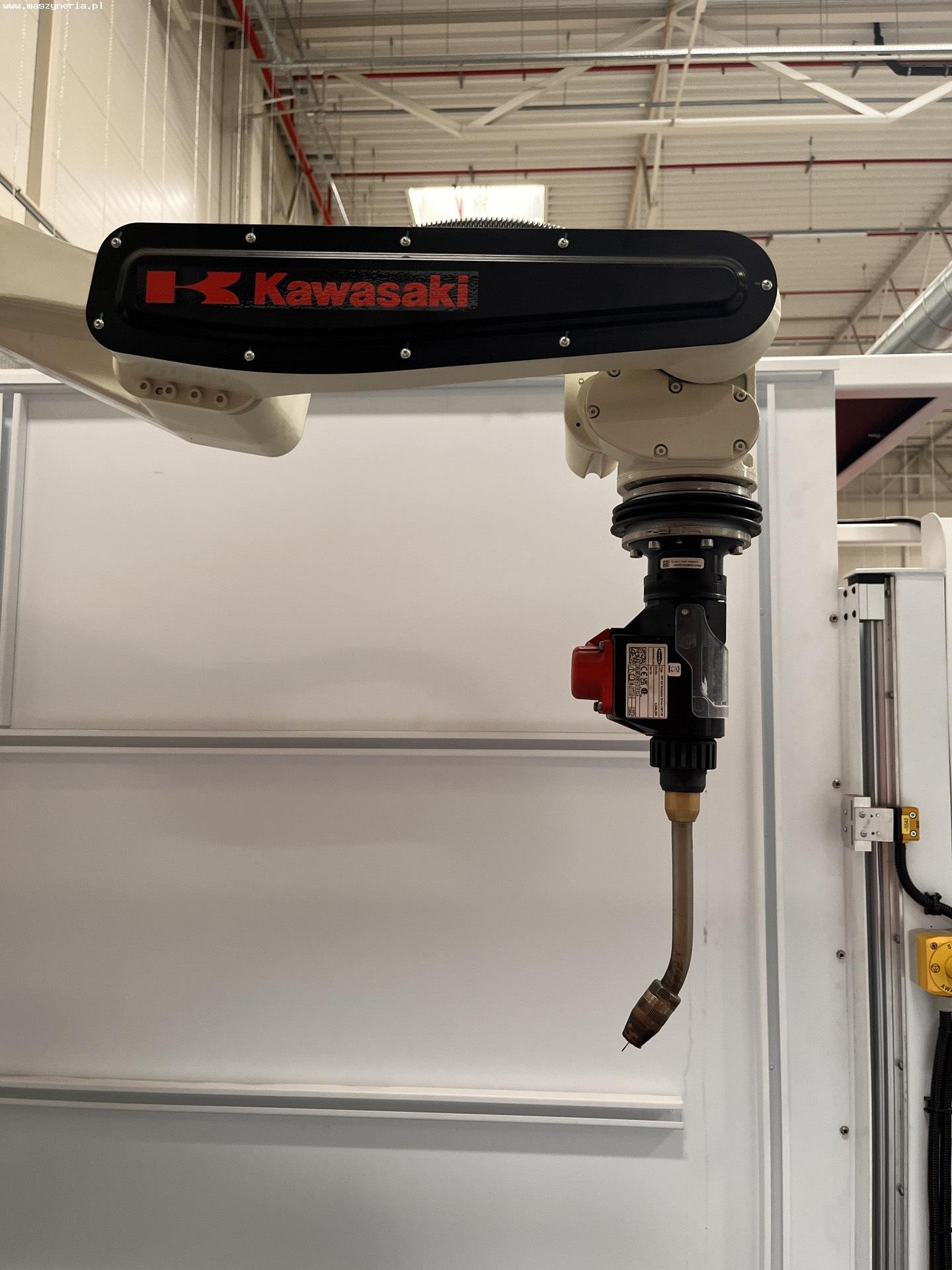

Сварочный робот
  • количество осей: 6
  • максимальная грузоподъемность: 6 кг
  • максимальный вылет руки: 2036 мм
  • диапазон перемещения осей
— ось JT1: ± 165°
— ось JT2: + 150° / -90°
— ось JT3: + 90° / -175°
— ось JT4: ± 180°
— ось JT5: ± 135°
— ось JT6: ± 360°
  • скорость перемещения осей
— ось JT1: 210°/с
— ось JT2: 210°/с
— ось JT3: 220°/с
— ось JT4: 430°/c
— ось JT5: 430°/c
— ось JT6: 650°/с
  • повторяемость позиционирования: ± 0,08 мм
  • монтаж: пол, потолок
  • температура окружающей среды: 0-45°C
  • относительная влажность: 35-85%
  • вес: 160 кг
