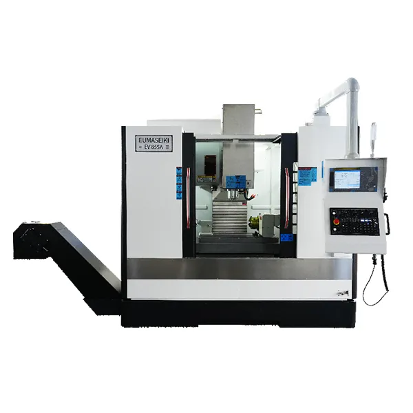

Высокоточный 3-х осевой вертикальный обрабатывающий центр с ЧПУ модель EV-855A
Обновлено 25.05.2026 1015061
Вертикальные обрабатывающие центры Eumaseiki с ЧПУ — это высокопроизводительные станки, предназначенные для комплексной обработки сложных деталей и охватывающие широкий технологический диапазон — от высокомоментной до высокоскоростной обработки. Конструкция станка состоит из двух устойчивых литых узлов — основания и колонны. Колонна оснащена направляющими для перемещения шпиндельной бабки. Рабочий стол перемещается в продольном направлении (ось X) по поперечным салазкам, которые, в свою очередь, двигаются в поперечном направлении (ось Y) по основанию. Все направляющие выполнены по типу роликовых линейных направляющих, что обеспечивает высокую грузоподъёмность и жёсткость узлов — стола, салазок и шпиндельной бабки. Оптимизированный размер и расположение направляющих позволяют сохранять высокую точность обработки даже при прерывистом резании, а также обеспечивают длительный срок службы станка. Это гарантирует стабильное выполнение операций фрезерования, сверления, расточки, развертывания и нарезания резьбы на деталях из сталей, чугунов, лёгких и цветных сплавов.

ТЕХНИЧЕСКИЕ ХАРАКТЕРИСТИКИ
Перемещение по оси Х мм 810
Перемещение по оси Y мм 550
Перемещение по оси Z мм 560
Расстояние от торца шпинделя до стола мм 130-690
Расстояние между шпинделем и колонной мм 595
Размер рабочего стола мм 1000x550
Макс. нагрузка на рабочий стол Кг 650
Размер Т-образного паза (ширина*расстояние*количество) мм 18x90x5
Конус шпинделя тип ISO 40
Скорость подачи (X/Y/Z) м/мин 48/48/32
Скорость рабочей подачи (X/Y/Z) мм/мин 20000
ШВП (X/Y/Z) мм Ø40/16
Линейные направляющие мм 35/45/45
Тип хвостовика инструмента тип BT40
Вместимость магазина инструментов поз. 24
Макс. диаметр инструмента (соседний/не соседний) мм Ø80/Ø150
Макс. длина инструмента мм 250
Макс. вес инструмента Кг 8
Метод смены инструмента тип рычаг
Время смены инструмента (от инструмента к инструменту) сек. 2
Трансмиссия - Ремен /Прямой привод
Частота вращения главного шпинделя об/мин 10000/12000
Мощность шпинделя S1/S6 25% кВт 11/18.5
Крутящий момент шпинделя S1/S6 25% Нм 52.5/118
Мощность привода подачи по осям X/Y/Z кВт 3/3/3
Крутящий момент привода подачи по осям X/Y/Z Нм 20/20/27
Мощность привода СОЖ кВт 1.0 + 1.0
Требуемое давление воздуха кг/см2 6.5
Требуемая мощность кВА 25
Точность позиционирования по осям X/Y/Z мм 0.008
Точность повторного позиционирования по осям X/Y/Z мм 0.005
Вес станка Кг 5200
Габариты станка (Д х Ш х В) мм 2700x2400x2850
Система ЧПУ - FANUC 0IMF PLUS
