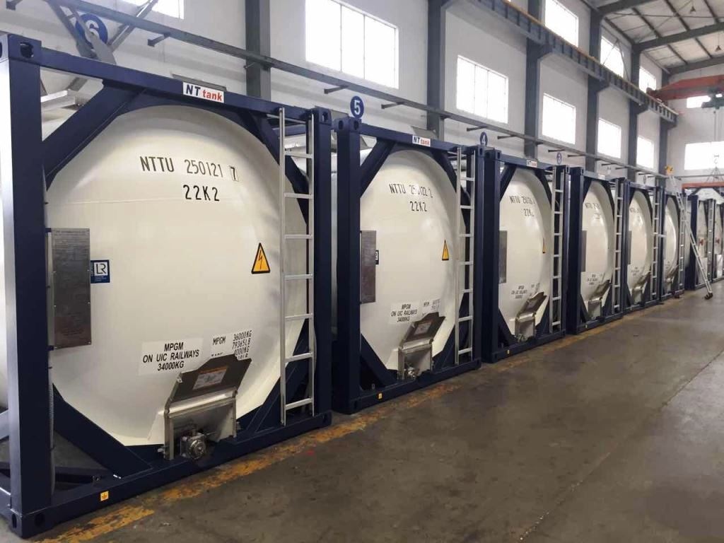

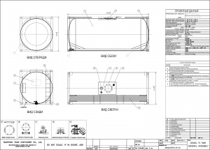

Танк-контейнер объём 25м3 тип Т4, для перевозки маслосодержащих продуктов, новый
Обновлено 13.05.2026 1015446
Цена может быть не актуальной из-за нестабильности курса валюты, пожалуйста уточняйте!
Технические характеристики:

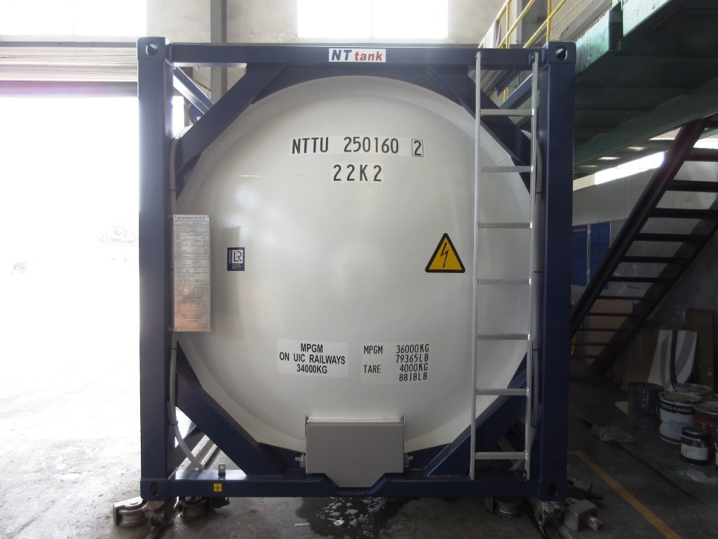

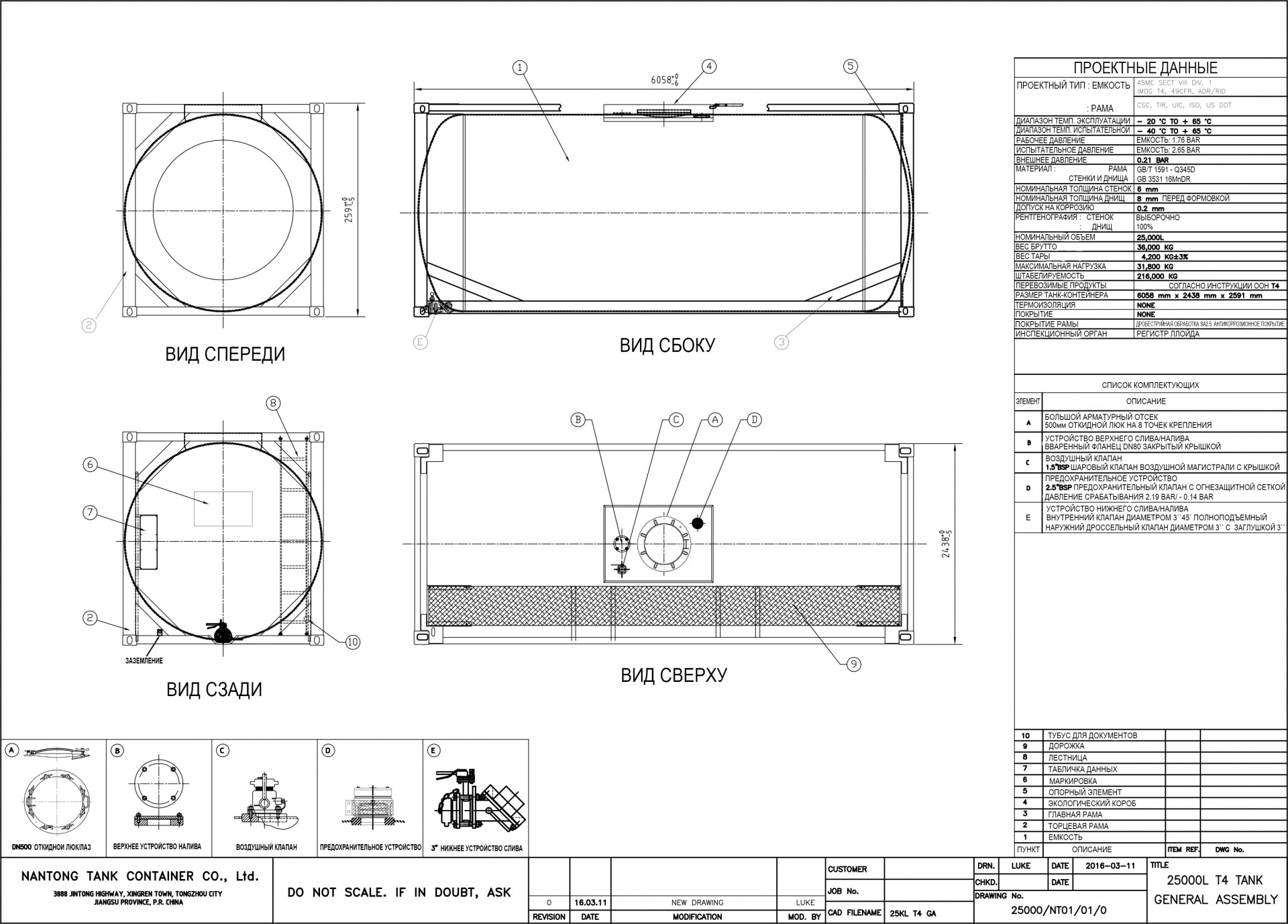

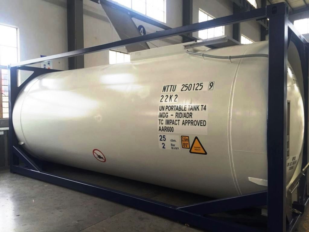

Тип контейнера Контейнер-цистерна (КЦ) модели Т4
Инструкция ООН, которой соответствует контейнер UN T4
Размеры контейнера (ДхШхВ), мм 6058х2438х2591
Номинальная толщина стенки цилиндрической части, мм 6
Материал изготовления стенок/днищ низколегированная сталь стандарт: GB 3531, марка: 16MnDR
Номинальная толщина стенок/днищ, мм 6
Давление испытательное, Мпа 0,3
Давление рабочее, МПа  0,2
Расчетная температура эксплуатации, °С -40…+65
Максимальная рабочая температура, °С +65
Собственная масса контейнера (тара), кг 4000
Технически допустимая полная масса, кг 36000
Максимальная грузоподъемность, кг 32000
Объём цистерны, 25000 литров

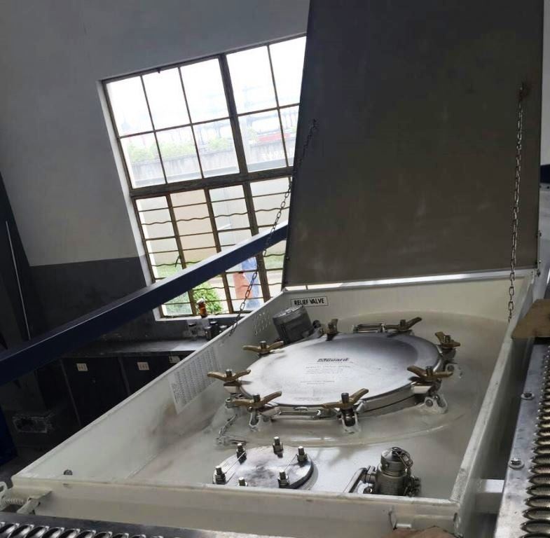

Устройство налива люк-лаз с крышкой GUARD, диаметр 500 мм, крышка на 8 болтах
Предохранительный клапан  вакуумно-предохранительный пружинный Ду63 (2,5" BSP) с огнезащитной сеткой

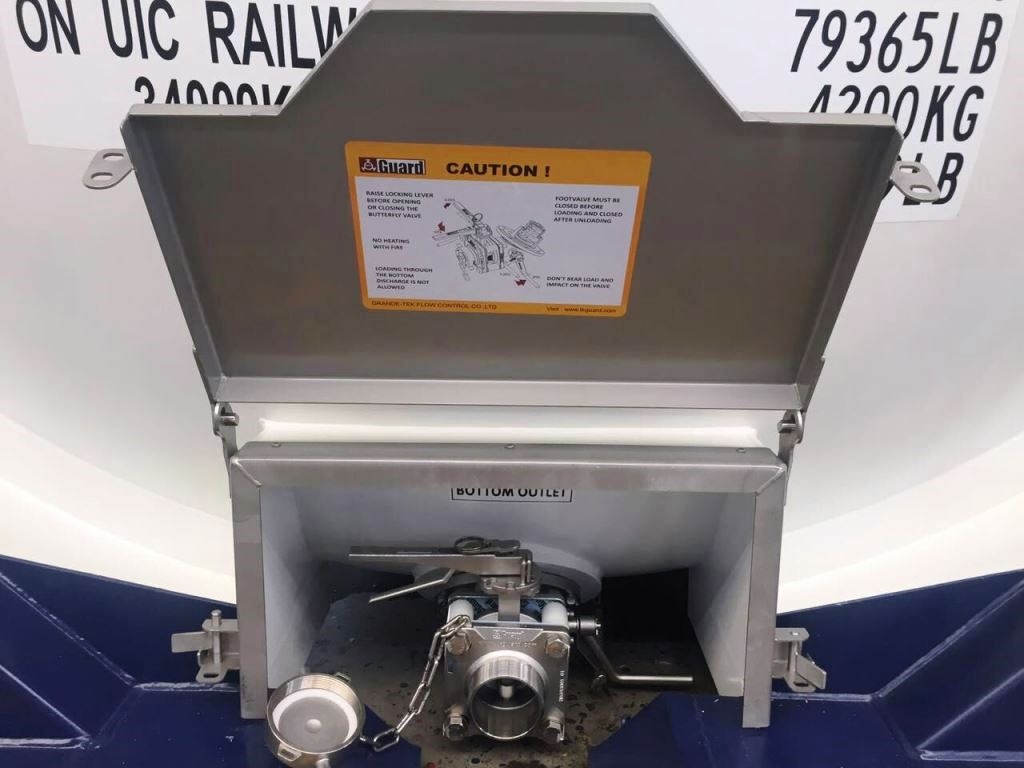

 Устройство нижнего налива /слива GUARD / AF80025021014, Ду80 мм (3"BSP). Последовательно установленные внутренний и наружный клапаны с Ду 80 мм, выходной патрубок с резьбой 3"BSP и резьбовой крышкой
Клапан воздушной (газовой) магистрали фланцевый с наружной резьбой BSP 1,5";
c резьбовой пробкой, устанавливаемой, если не установлен манометр
Подъемная лестница (с торца т/к) со стороны сливного крана
Дорожка, поручень (сверху т/к) со стороны подъемной лестницы
Конструкция танк контейнера   рамная
Материал изготовления рамы контейнера стандарт: GB/T 1591 марка: Q345DGB
Штабелируемость, кг 216
