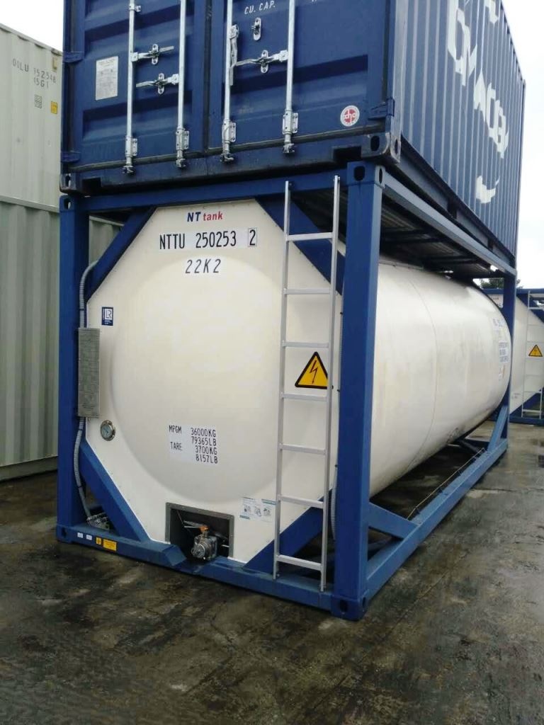

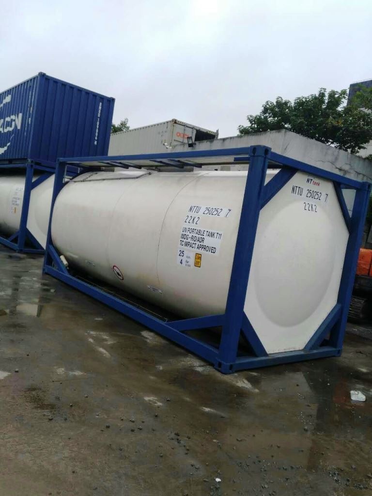

Тип резервуара
20ft ISO Tank
Длина
6058°-6 мм
Ширина
2438°-5 мм
Высота
2591°-5 мм
Вместимость
25,000 литров ( -1 +0 %)
Вес тары
3700 кг. (± 3%)
Максимальный вес брутто
36,000 кг.

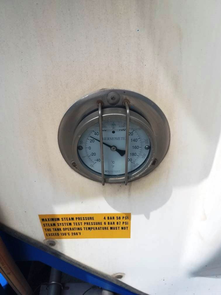

Диапазон температуры перевозимых грузов
-40℃ to 130℃.
Тип танк-контейнера по инструкции ООН
UN T4 Portable tank
Стандарт проекта
ASME VIII Div 1

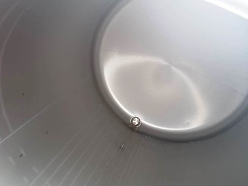

Применяемый материал
Оболочка
нержавеющая сталь ASTM A-240 (AISI 304),
толщина 4.4 м
Днища
толщина 4.5 мм
Лестница
ширина 300 мм, из нержавеющей стали, установлена с правой стороны задней рамы

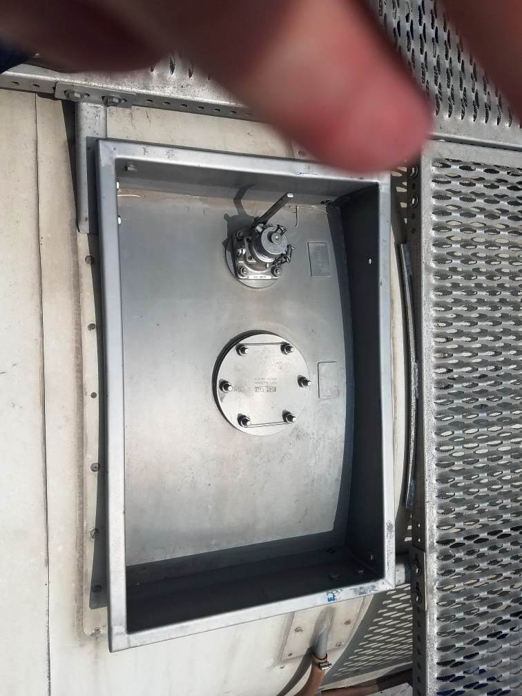

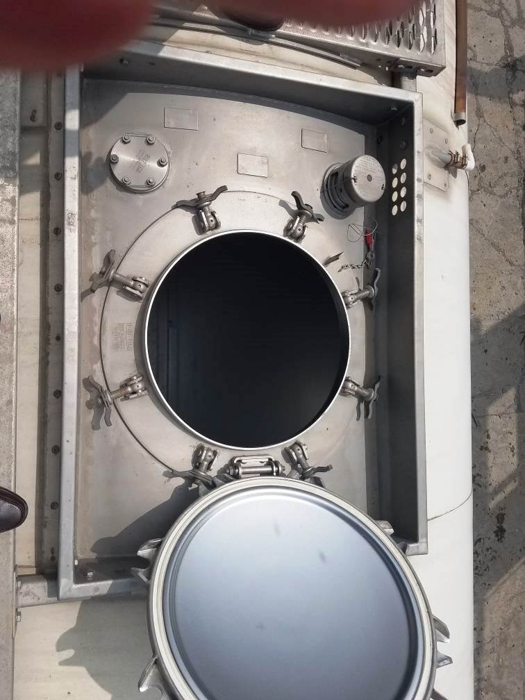

Лаз (верхний люк)
из нержавеющей стали, диаметром ø500 мм, на 8 гайках из латунного сплава. FORT VALE
Предохранительный клапан
Сверхскоростной,
резьба 2 ½” BSP ("трубная дюймовая")
усилие срабатывания +2.19 бар.  FORT VALE
Воздушный клапан
DN 40 (диаметр номинальный) шаровой с резьбой на 1 ½ BSP ("трубная дюймовая") с защитным колпачком. FORT VALE
Место установки устройства верхнего слива (налива)
Глухой фланец (крышка) из нержавеющей стали ASTM A-240 (AISI 304) с прокладкой и заглушкой.  FORT VALE

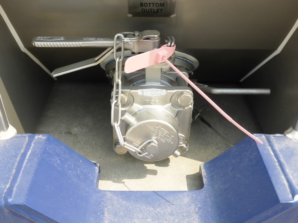

Устройство нижнего слива
Последовательно установленные внутренний и наружный клапаны с DN80 (диаметр номинальный), выходной патрубок с резьбой 3"BSP ("трубная дюймовая") и резьбовой крышкой на цепи. FORT VALE

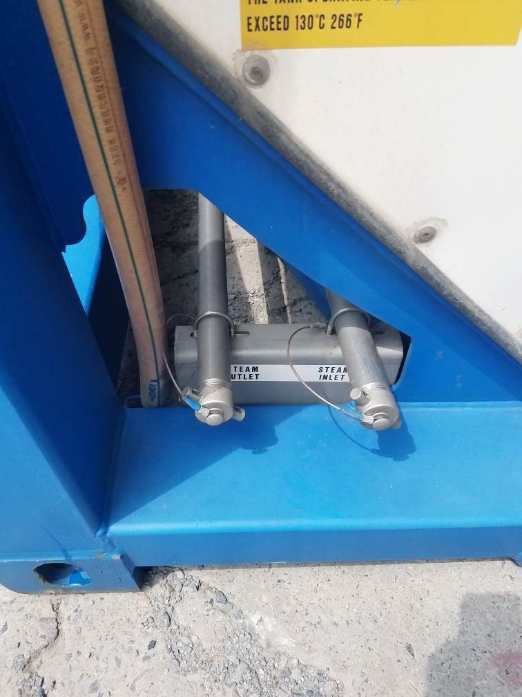

Система пароподогрева
6 продольных каналов 110*4700 мм, соединенных торцевыми коллекторами, приваренные к цистерне в ее
нижней части.
Теплоноситель - перегретый водяной пар с максимальной температурой 130°С и давлением 0.4МПа.
Материалы - те же, что и материалы цистерны.
