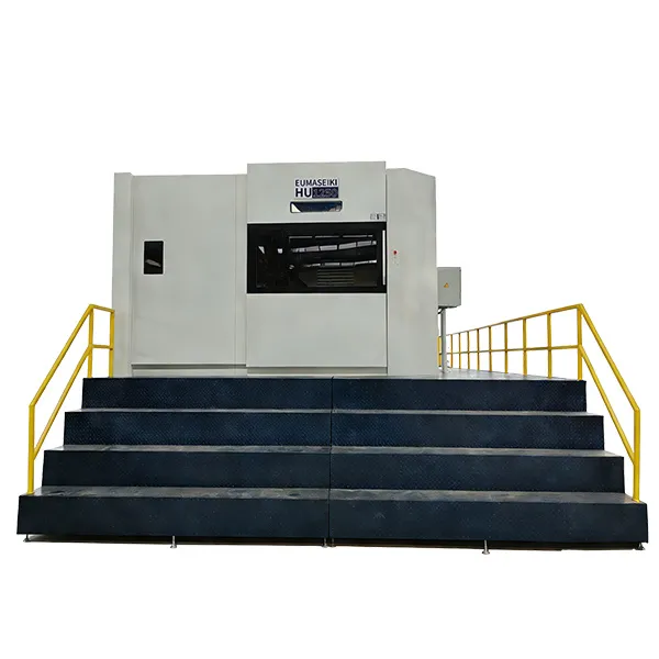

Высокоточный 5-х осевой Горизонтальный Обрабатывающий Центр с ЧПУ EUMASEIKI модель HU1400
Обновлено 25.05.2026 1015520
Серия HU

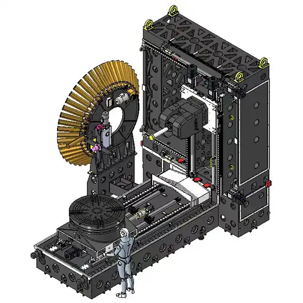

Пятиосевой Горизонтальный Металлообрабатывающий Центр
Пятиосевой горизонтальный обрабатывающий центр EUMASEIKI серии HU использует высокостабильную европейскую концепцию проектирования, обладает высочайшей точностью, производительностью и эффективностью, обеспечивает максимальную производительность обработки и высочайшую точность, а также отличается высокой динамичностью. Позволяет выполнять фрезерные и токарные операции на одном станке: фрезерная головка с ЧПУ и качанием выступает в роли оси A и предназначена для пятисторонней обработки либо для одновременной пятиосевой фрезерной обработки. Подходит для труднообрабатываемых материалов из аэрокосмической отрасли, а также для производства инструментов и пресс- форм, где предъявляются самые высокие требования к качеству поверхности.
Преимущества
Благодаря концепции европейского дизайна «бокс ин бокс» обеспечивается более высокая жёсткость.
Широкие линейные направляющие и крупные приводы.
Возможность различной технологической интеграции: фрезерование, токарная обработка, нарезание зубчатых колёс.
Полное охлаждение привода осей, комплексные меры по охлаждению.
Ось A с зубчатым приводом или прямым приводом (DD- мотором), максимальный крутящий момент — до 5000 Нм.
Размеры рабочего стола — от 1250 мм до 1600 мм, грузоподъёмность — до 6 т.
Максимальная производительность за счёт выполнения обработки на одном станке.
