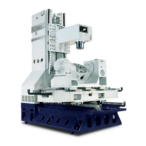

Пятиосевой Металлообрабатывающий Центр Портального типа с Наклонно-Поворотным Столом

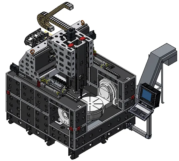

5-осевой обрабатывающий центр EUMASEIKI A/C, разработанный по европейским стандартам, сочетает порталную трапециевидную конструкцию с высокой жёсткостью и двухсторонней опорой поворотного стола. Оснащён наклонно-поворотным столом Ø630/800 мм с приводом torque motor по осям A/C, обеспечивая широкий диапазон обработки и высокую динамическую точность. Доступны шпиндели с прямым приводом или электрошпиндель для выполнения как тяжёлого, так и высокоскоростного 5-осевого фрезерования и токарной обработки сложных деталей. Идеален для производства пресс-форм, оснастки, а также в автомобильной и авиакосмической отраслях.
5-осевой многофункциональный обрабатывающий центр серии EUMASEIKI DX выполнен по верхней порталной компоновке. Несущая конструкция станка включает две боковые стойки, жёстко закреплённые на основании. Поперечина перемещается в продольном направлении (ось X) по направляющим, установленным на верхних частях стоек. Шпиндельная бабка совершает поперечные перемещения (ось Y) вдоль поперечины и вертикальные перемещения (ось Z). На стационарной части станины установлен двухосевой поворотно-наклонный стол, включающий ось C и ось A. Оси X, Y, Z оснащены прецизионными линейными направляющими качения и линейными измерительными системами Heidenhain. Оси A и C комплектуются абсолютными угловыми энкодерами Heidenhain в стандартной конфигурации. Рациональное конструктивное исполнение и точная геометрия узлов обеспечивают высокую производительность, динамическую и тепловую стабильность, необходимые для высокоточной 5-осевой обработки. Изготовление под заказ с индивидуальной конфигурацией шпинделя и других узлов входит в нашу специализацию.
