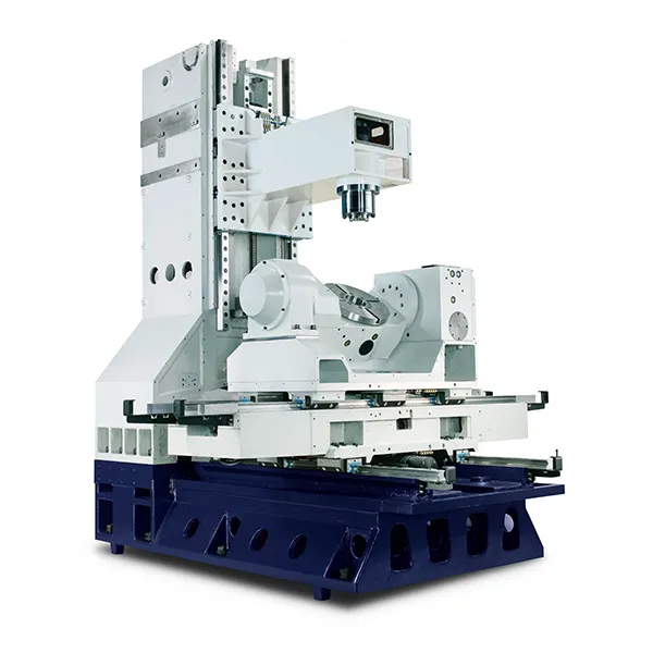

5-осевой обрабатывающий центр EUMASEIKI серии UV — динамичный, точный и компактный — разработан на базе 3-осевого станка серии EV, где поперечные салазки оснащены поворотно-наклонным 5-осевым столом. Обеспечивает бесшовное перемещение одновременно по горизонтальной и вертикальной осям вращения в нескольких направлениях. Предназначен для сверления, нарезания резьбы и фрезерования при производстве мелких и средних серий деталей в точной механике, часовой промышленности, медицинской технике, электронике и общем машиностроении.
5-осевой обрабатывающий центр EUMASEIKI с поворотно-наклонным столом обеспечивает **одновременное 5-осевое управление**. Заготовка может наклоняться и вращаться в различных направлениях при перемещении по осям XYZ — всё в одной установке. Это значительно повышает гибкость и позволяет обрабатывать сложные геометрические формы, карманы, фасонные и наклонные поверхности, которые трудно или невозможно выполнить на традиционных станках. Решение предлагает исключительные преимущества при производстве сложных и высокоточных деталей: повышенная точность, сокращение времени на наладку, улучшенное качество поверхности и минимальный износ инструмента.
Как правило, модернизация 3-осевого станка до 5-осевой обработки сопряжена с чрезмерно высокими затратами. 5-осевые станки с ЧПУ серии UV от Eumaseiki обеспечивают надёжную производительность, стабильное качество и высокую точность — при этом по стоимости, значительно более доступной.
Преимущества
Жёсткая и устойчивая конструкция для обработки на высоких скоростях
Очень компактный станок с минимальной занимаемой площадью
Высокая динамика и точность обработки
Неподвижная станина и три линейные оси на инструменте обеспечивают высокую жёсткость и динамичность
Оптимальный рабочий объём по сравнению с ходами осей
Высокое ускорение шпинделя, высокая подача, быстрое ускорение осей, минимальное время смены инструмента
Система удаления стружки интегрирована в конструкцию станины
