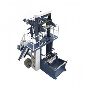

Экструдер АВА 50-55-800
Обновлено 29.04.2026 1015639
Выдувной экструдер для производства многослойной пленки по технологии АВА. Данный экструдер оснащен ручным одностанционым намотчиком, который оборудован счетчиком метров (с системой контроля и сигнализации) и комплектом пневмошпуль. Производительность экструдера обеспечивается за счет шнеков диа.55 и диа.50. Конфигурация данных шнеков обеспечивает высокую степень смешивания и гомогенизации материалов.
На экструдере установлена ПНД голова, которая имеет три зоны термоконтроля, обновленное двухщелевое кольцо обдува работает в паре с вентилятором, который контролируется отдельным инвертором.. Установлена корзина с автоматическим регулировкой по высоте и диаметру.
Экструдер Предназначен для производства различных ПНД пленок,  пленок для производства прочных мусорных мешков, пакетов типа «майка» и другое.
СПЕЦИФИКАЦИЯ
Материал: ПНД
Макс.ширина пленки (мм): 800
Толщина пленки (мм): ПНД:0.012-0.08
Производительность: до 100 кг/час для ПНД (в зависимости от толщины и ширины пленки)
Экструзионное устройство
Редуктор: 173х1шт, 180х1шт
Диаметр шнека (мм): Ø φ50×1, Ø 55×1
Соотношение длина/диаметр: 28/1
Материал шнека: биметаллический 50 и 55 мм
Вентилятор обдува: 370W×2×2
Кол-во зон температурного контроля: 3×2
Двигатель привода (kW): 18,5×1шт, 22x1шт (пр-ва Китай, лицензия Siemens), привод через ремни.
Преобразователи частоты (инверторы) Delta
Экструзионная головка
Диаметр головок ПНД: φ80/100мм
Автоматический контроль раздува пузыря
Кол-во зон автоматического температурного контроля: 3
Термоконтроллеры Fotek (Тайвань), SSR
Двойное кольцо обдува
Вентилятор обдува: 5.5 kWс инвертором (Delta)
Стабилизатор пузыря
Устройство вытяжки
Ширина вала (мм): φ138×850
Ширина вала тиснения: 800мм
Двигатель узла намотки (kW): 1.5
Скорость намотки (м/мин): 10-80
Настраиваемая высота 700мм
Устройство намотки
Одностанционный намотчик
В комплекте пневмошпули 2шт.
Ширина вала: 900 мм
Двигатель намотчика: 16 (N.M)
Напряжение: 380V,3ф,50HZ
Внешние размеры (м): 6.2×2.75×5.5
Счетчик метров
