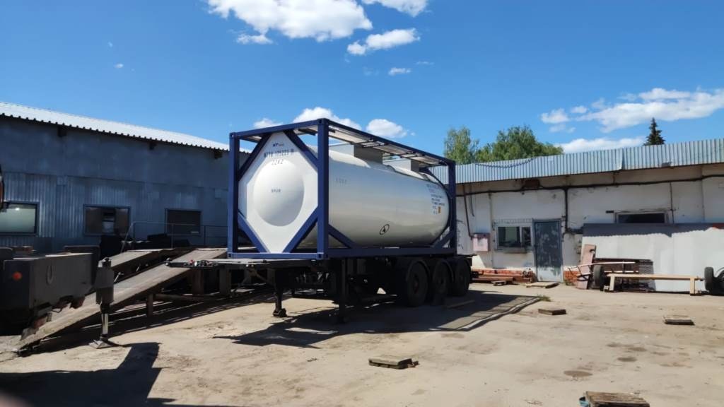

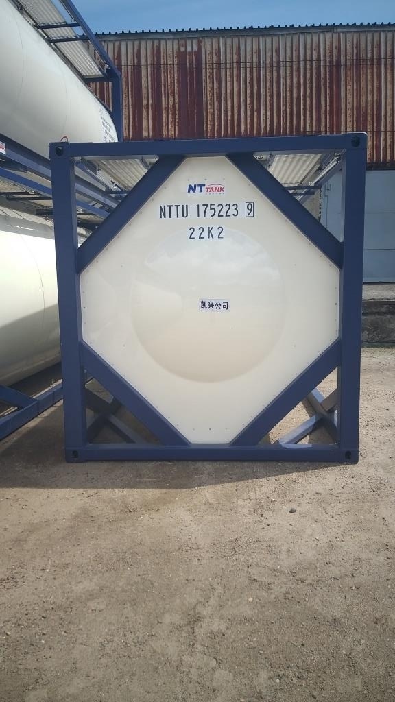

Танк-контейнер тип Т11 объём 18м3 для перевозки компонентов эмульсионных взрывчатых веществ, новый
Обновлено 13.05.2026 1015665
Цена может быть не актуальной из-за нестабильности курса валюты, пожалуйста уточняйте!

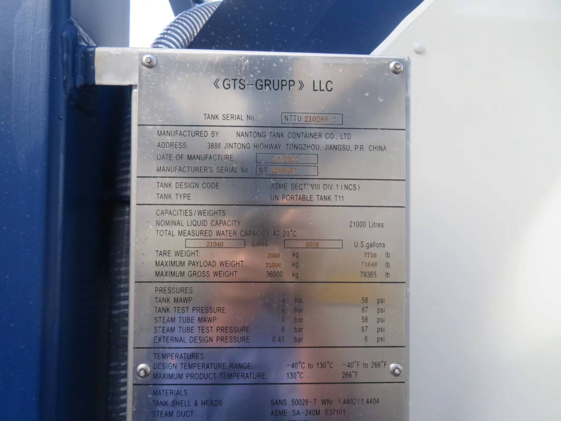

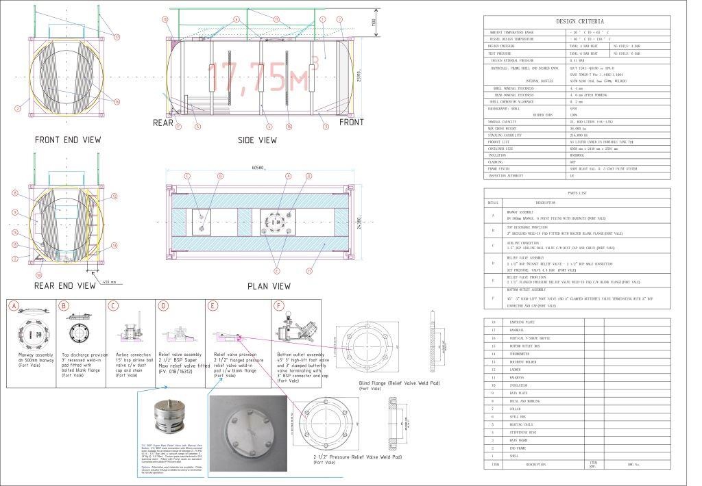

Техническая спецификация

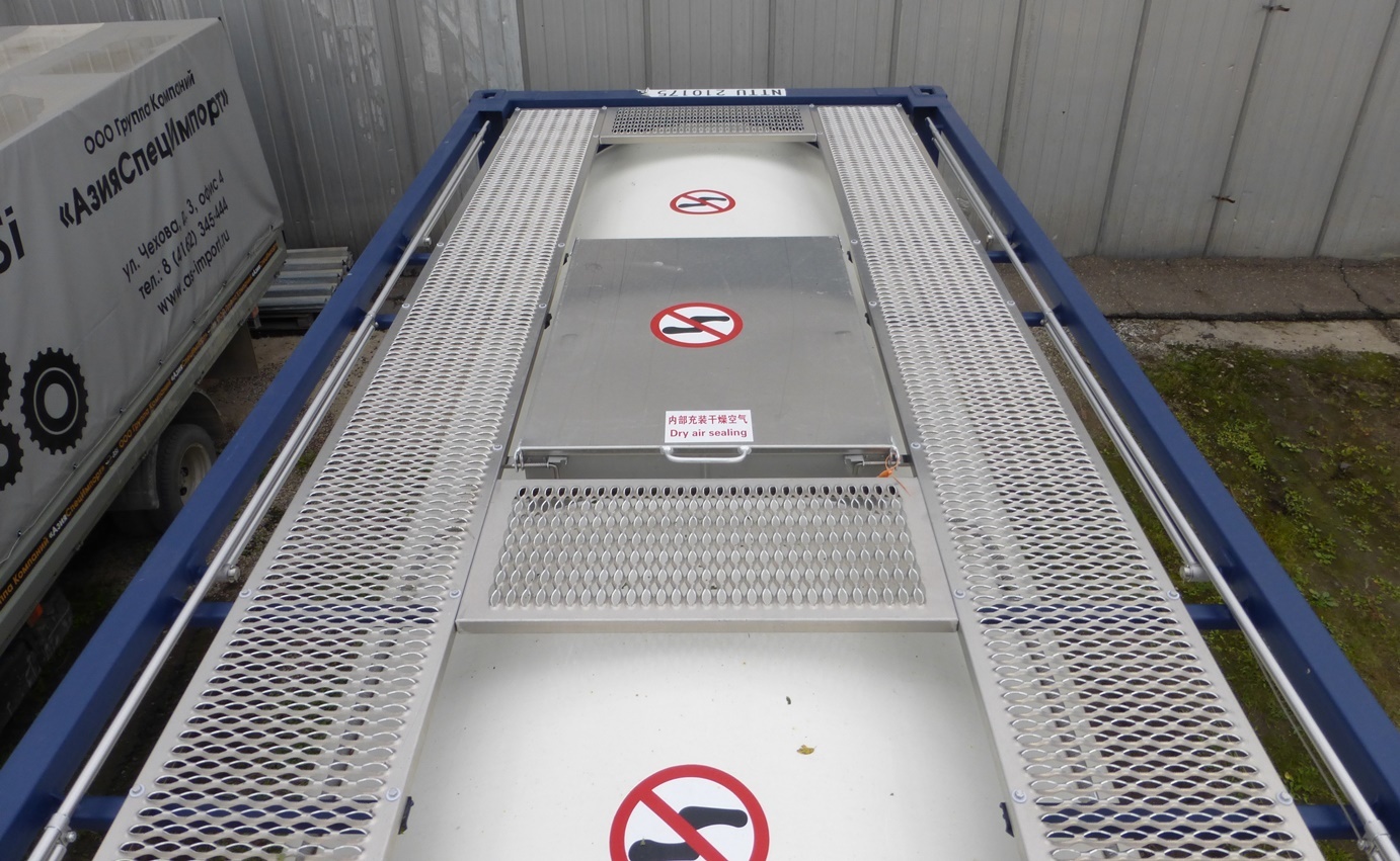

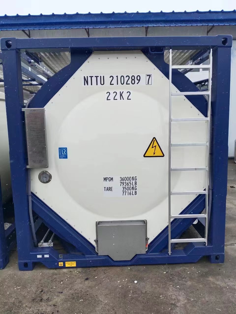

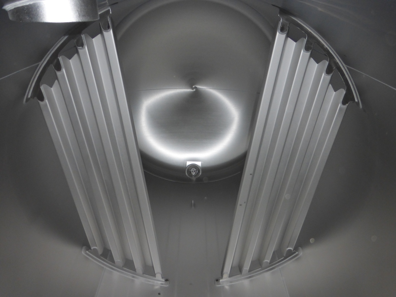

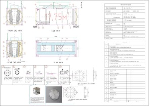

Тип стандартный 20-фут танк-контейнер с изоляцией и пароподогревом с двумя противоударными перегородками (волногасителями)
Размеры по полнокаркасной раме, мм 6058/2438/2591
Внутренний диаметр цистерны, мм   2180   ±3%
Вместимость цистерны, л 17750 (+0 /- 1.5%)
Максимальная масса брутто, кг 36000
Собственная масса контейнера (тара), кг 3650  ±3%
Испытательное давление, МПа / Bar 0.60 / 6
Макс. допустимое рабочее давление, МПа / Bar 0.40 / 4

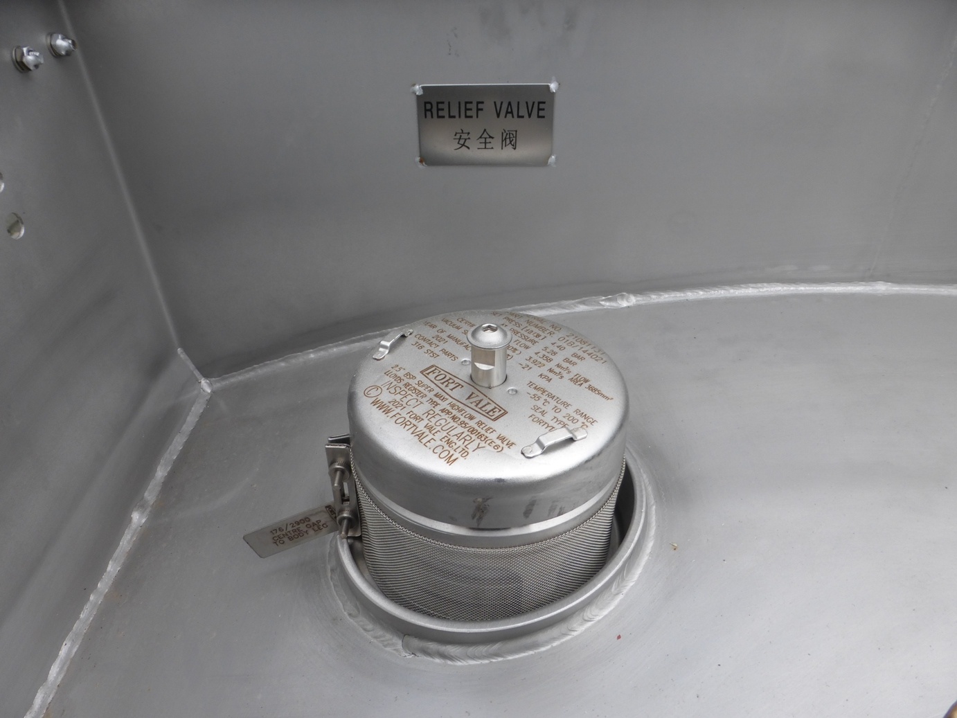

Давление начала открытия предохранительного клапана (не более), МПа / Bar 0.44/4.4
Давление полного закрытия предохранительного клапана после срабатывания (не менее), МПа / Bar 0.40/4
Температурный диапазон эксплуатации емкости, °С               - 40  до  +130
Материал цистерны    Нержавеющая сталь SANS 50028-7 WNr 1.4402/1.4404 (C<0.03%), эквивалент 316L
Ном. толщина стенки цилиндрической части цистерны, мм 4.4
Ном. толщина стенки днищ цистерны, мм 4.5
Материал рамы Сталь GB/T 1591-Q345D
Приборы, арматура, принадлежности

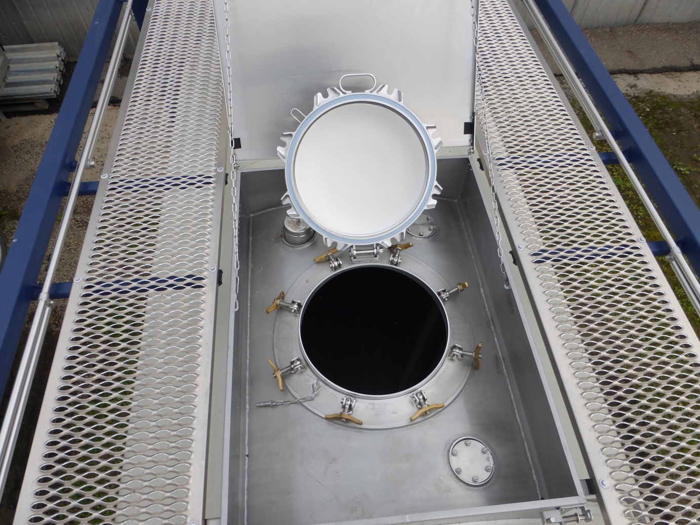

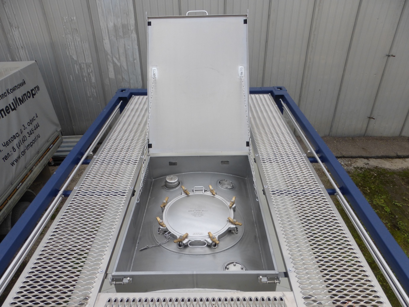

Люк-лаз с крышкой и прокладкой Диаметр 500 мм, крышка на 8 болтах.
Узел предохранительного клапана Предохранительный клапан 2½” BSP
Фланцевое соединение с крышкой под дополнительное  оборудование 2½” фланец крепления вварен в емкость, расположен горизонтально, с заглушкой.

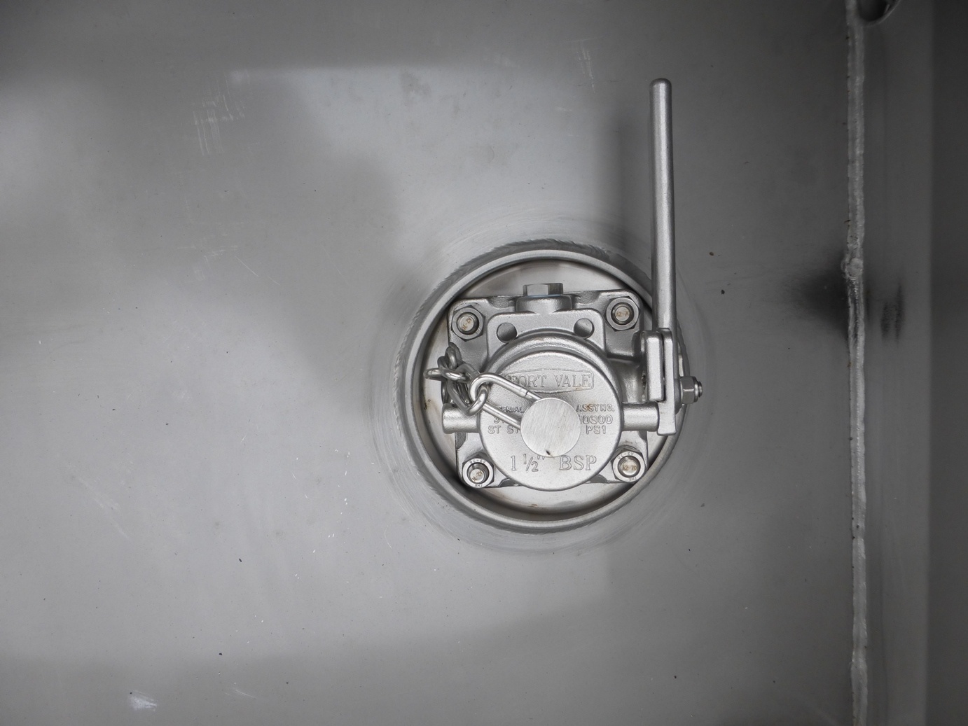

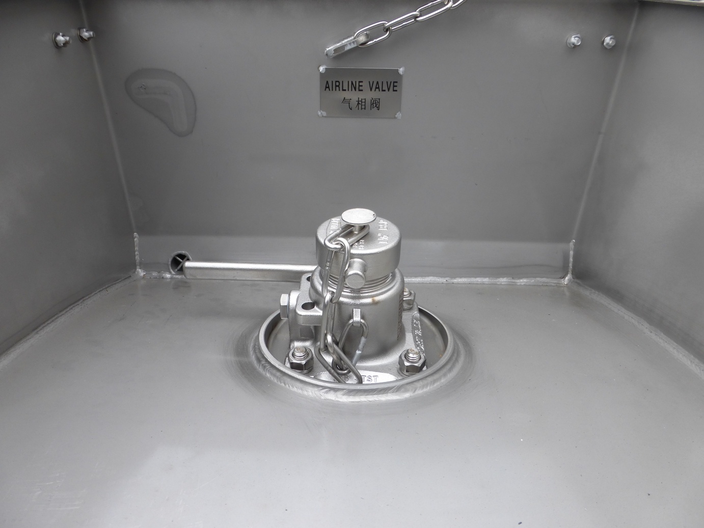

Клапан воздушной (газовой) магистрали 1.5” BSP шаровой клапан воздушной (газовой) магистрали
Место установки устройства верхнего  слива (налива) 3” Глухой фланец (крышка)

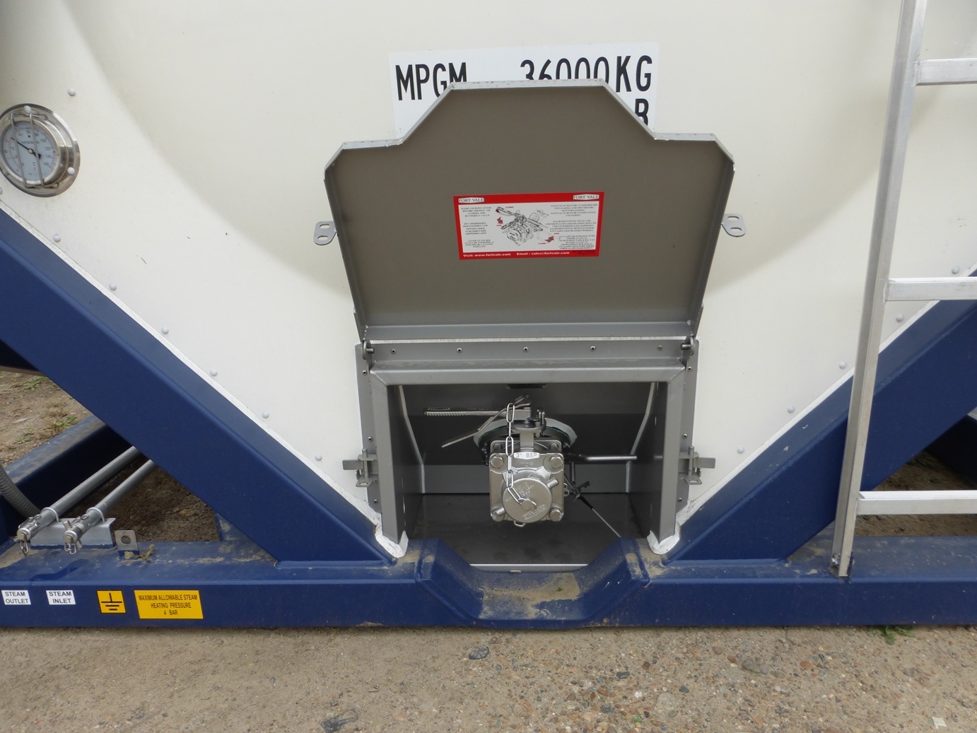

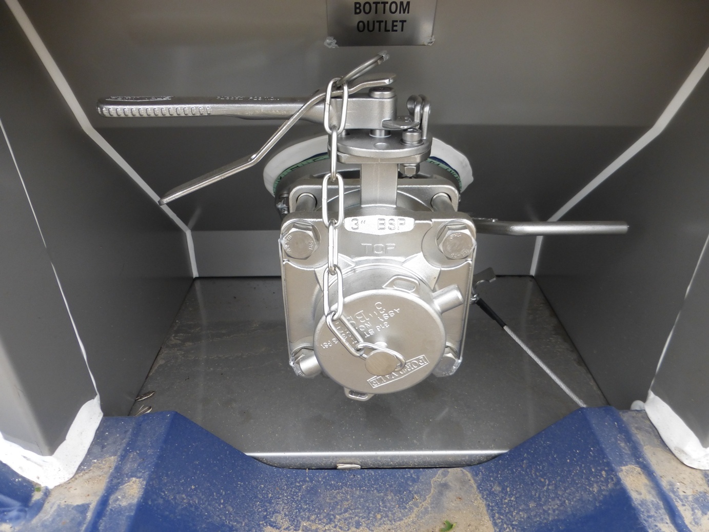

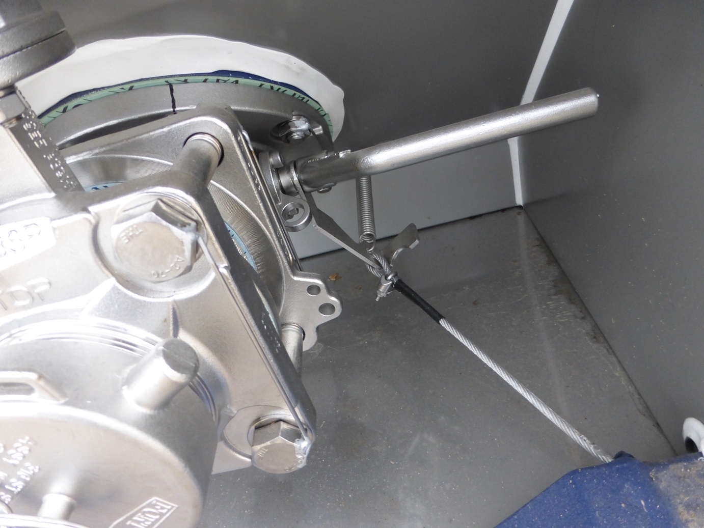

Нижнее устройство слива (налива) груза Последовательно установленные внутренний 3” 45° донный клапан и 3” зажимной поворотный кран (наружный клапан) и выходной патрубок с резьбой 3"BSP и резьбовой крышкой.
Арматурные отсеки:
Большой арматурный отсек содержит:
- Люк-лаз с крышкой;
- Узел предохранительного клапана;
- 2 места под установку дополнительного оборудования (фланец 2½” с крышкой)
Малый арматурный отсек содержит:
- Место установки устройства верхнего  слива (налива);
- Клапан воздушной (газовой) магистрали;
Корпус нижнего устройства слива (налива) Защитный корпус с крышкой
Площадки обслуживания «В»-образной формы 2 продольных трапа по бокам и 3 поперечных трапа.

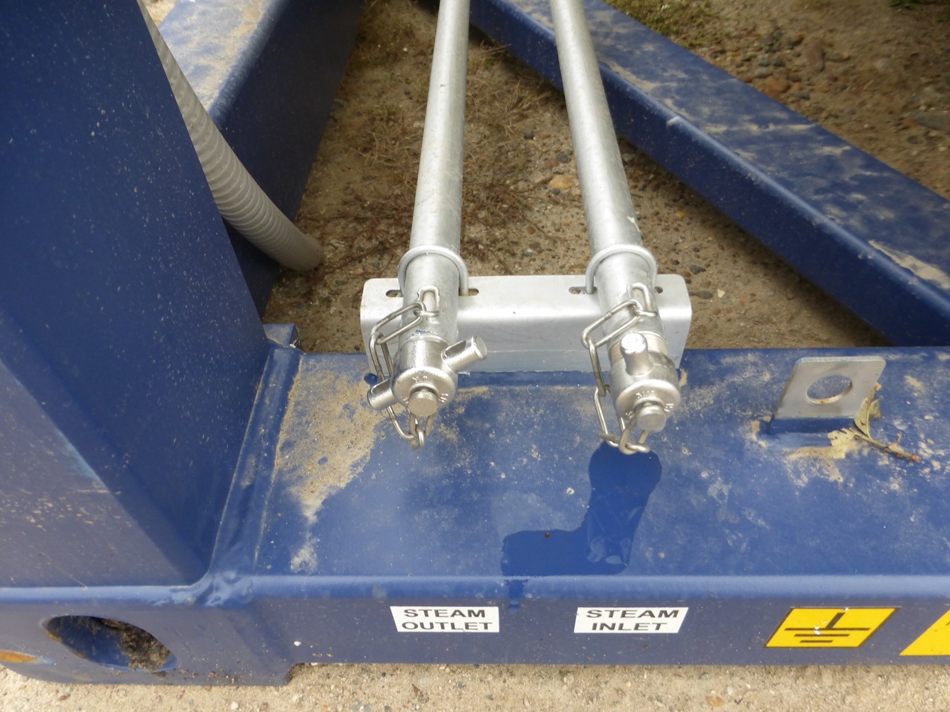

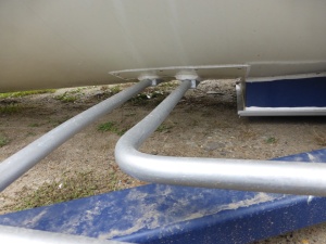

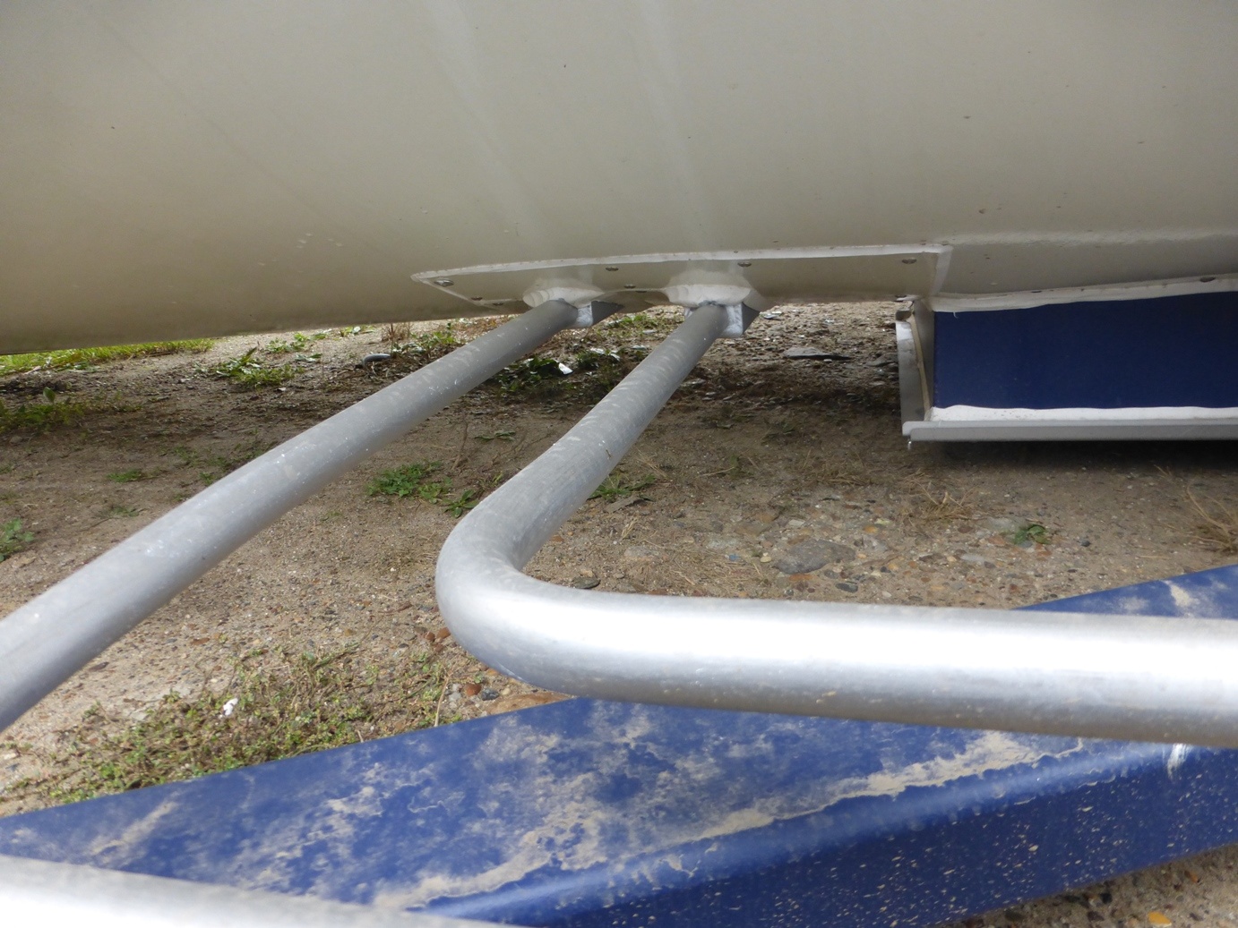

Система разогрева груза 6 продольных каналов, соединенных торцевыми коллекторами, приваренные к цистерне в ее нижней части
Изоляция и облицовка Негорючие маты на алюминиевой подложке
Перила 2ед., складные, высота 1100мм

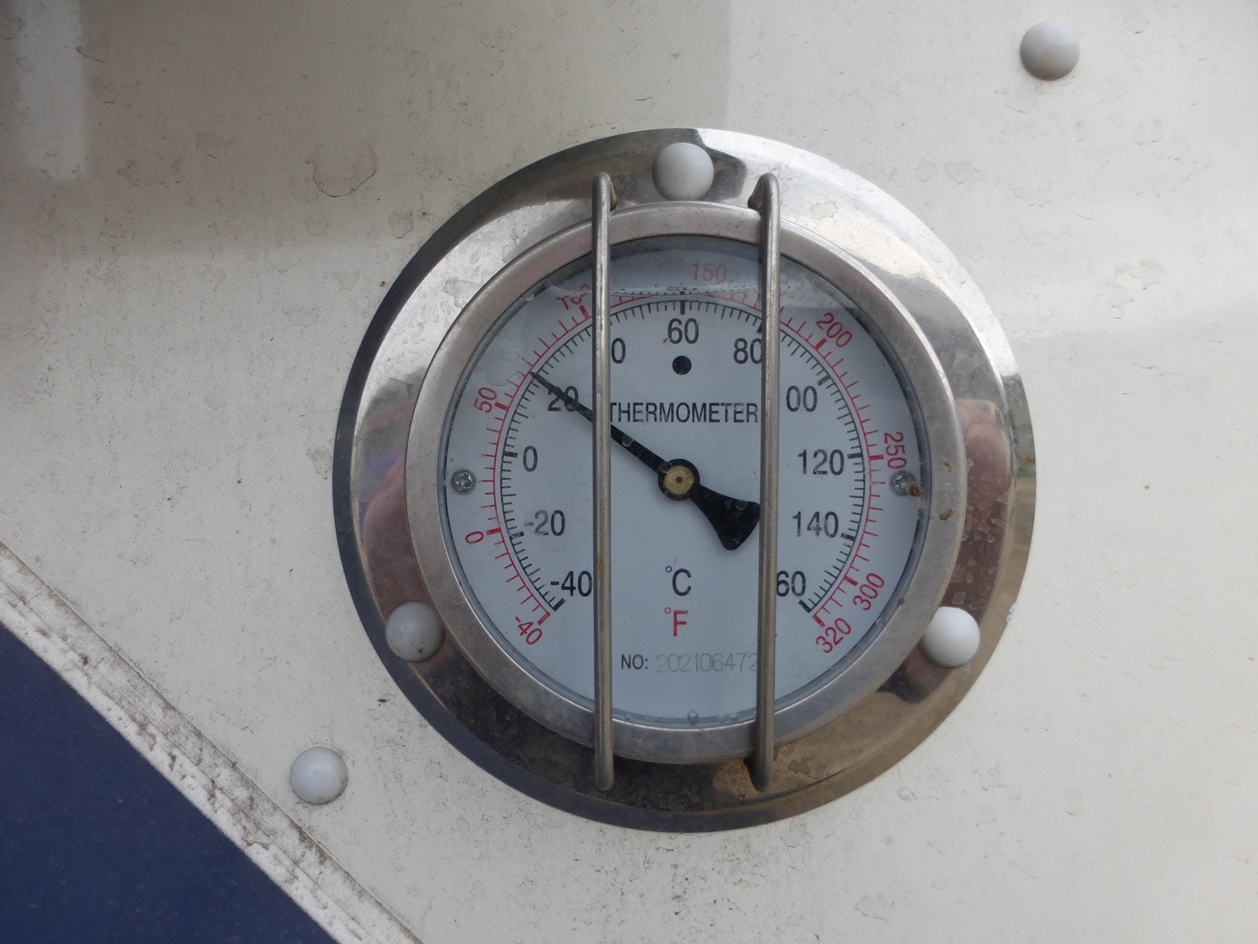

Термометр Диапазон измерения – от - 40 до + 160°С
Лестница Расположена справа. Ширина 450мм.
Заземление На нижней поперечной балке

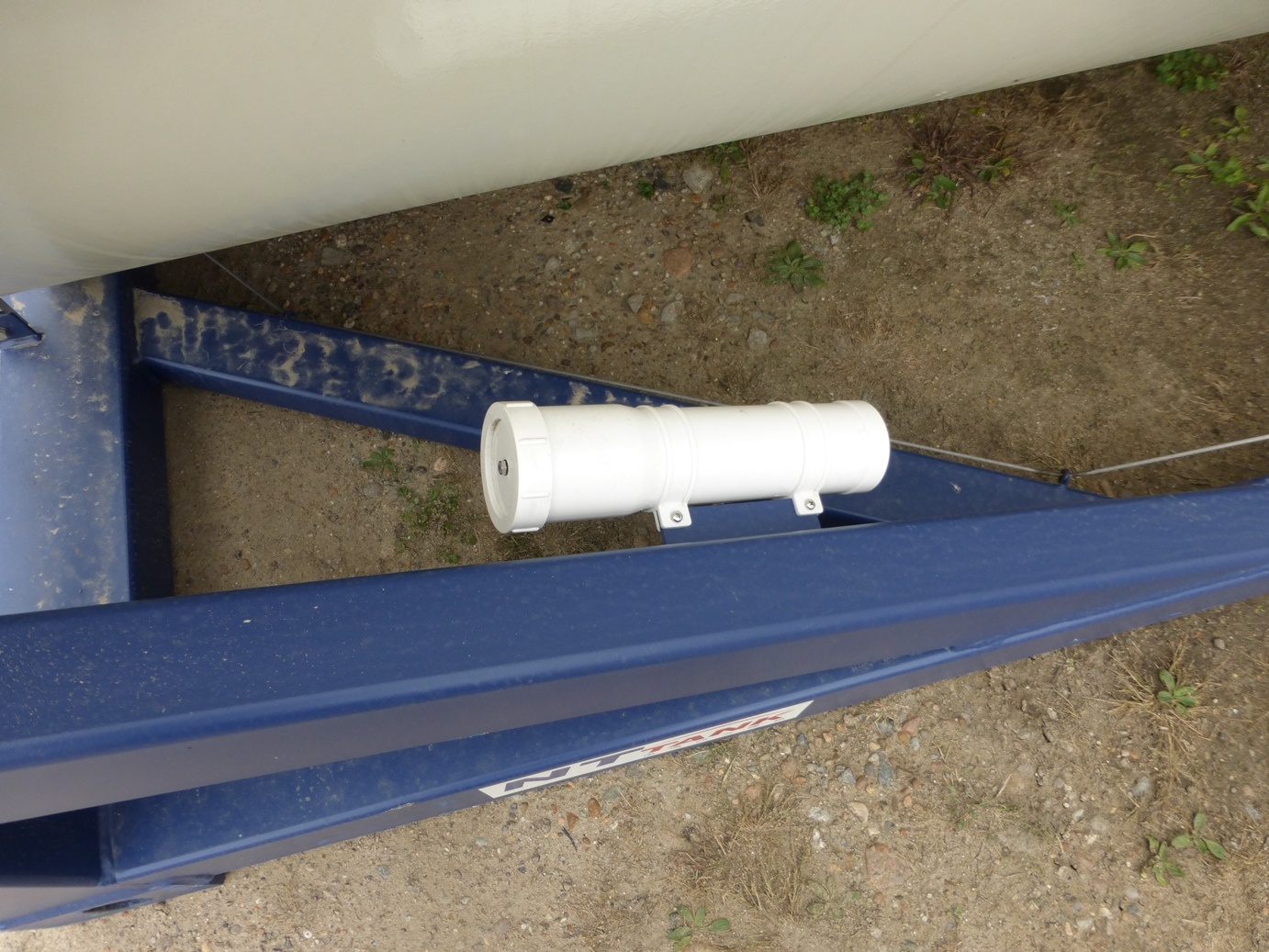

Пенал для документов Пластиковый тубус в задней части справа

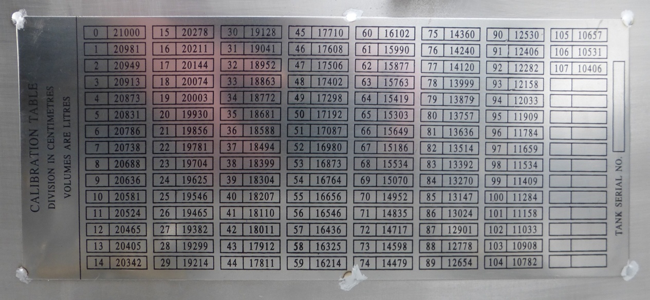

Калибровочная таблица Калибровочная пластина в большом арматурном отсеке
