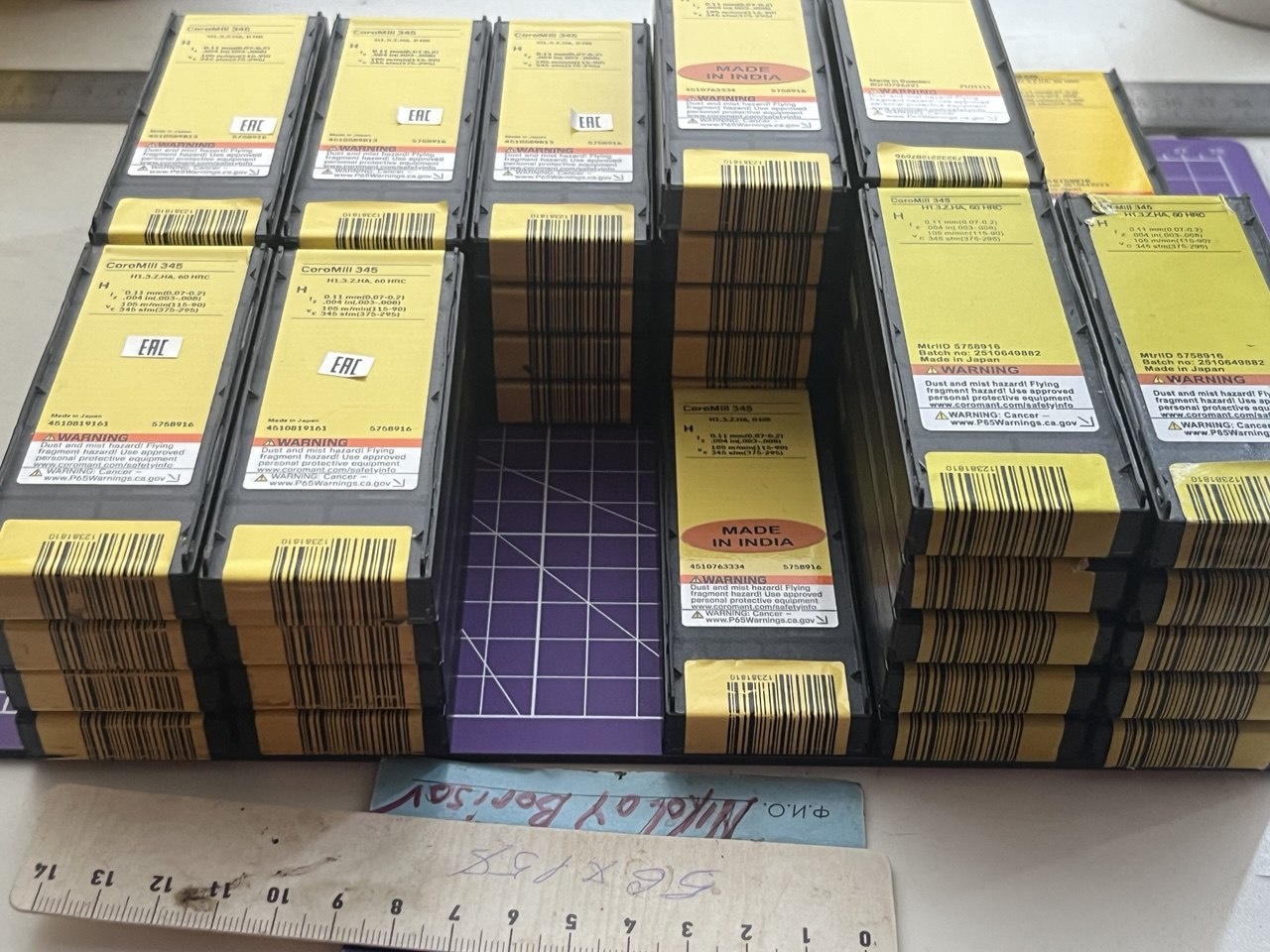

Пластины твердосплавная фрезерная Sandvik 345R-1305M-PM серий 1010 и 1130
Новый Sandvik Coromant
ЗапСибМеталл
12.10.2026
Новокузнецк (Россия)
12 222  ₽

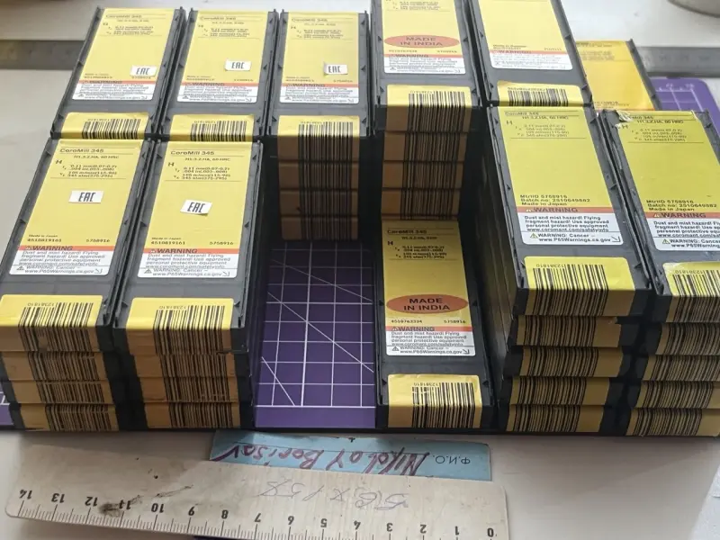

Пластина твердосплавная фрезерная оригинал Sandvik 345R-1305M-PM 1130
ЗапСибМеталл
12.10.2026
12 222  ₽
