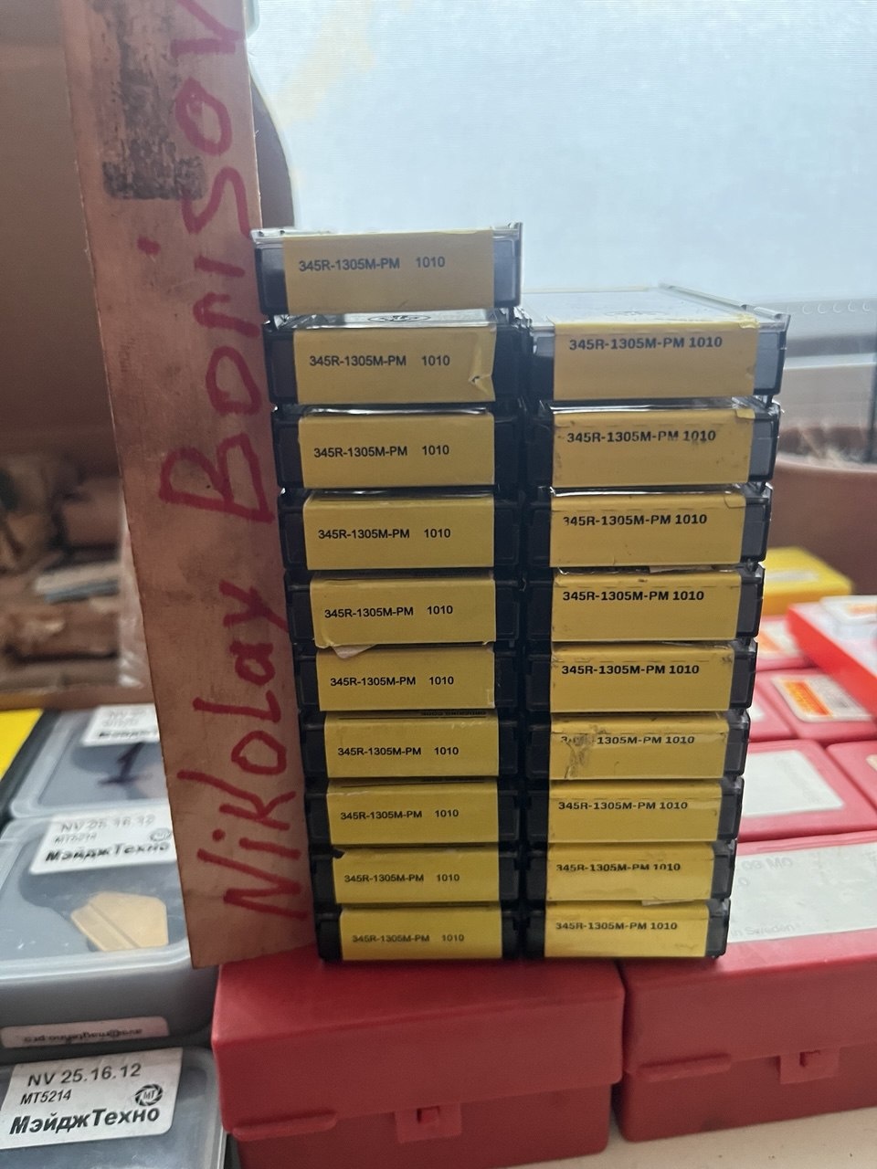

345R-1305M-PM 1010 Режущая пластина для фрезы CoroMill® 345
Пластина твердосплавная оригинал 345R-1305M-PM 1010
Характеристики сплава GC1010
