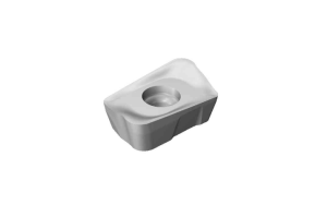

345R-1305M-PM 1130 Режущая пластина для фрезы CoroMill® 345
Пластина твердосплавная оригинал 345R-1305M-PM 1010
Характеристики сплава GC1010
Сплав 1010 принципиально отличается от 1130 типом покрытия и основой:
Тип покрытия: CVD (химическое осаждение из газовой фазы). Оно более толстое и твердое, чем PVD.
Назначение: Оптимизирован специально для высокоскостостной чистовой и получистовой обработки сталей (группа ISO P) в стабильных условиях.
Стойкость: Обладает феноменальной устойчивостью к абразивному износу и лункообразованию при высоких температурах в зоне резания.
2. Геометрия и физические параметры
Серия: CoroMill 345 (торцевое фрезерование под углом 45°).
Форма: Квадратная, двусторонняя (дает 8 режущих кромок, что делает её очень экономичной).
Длина режущей кромки (LE): 13 мм.
Толщина (S): 5,05 мм.
Радиус при вершине (RE): 0,8 мм.
Зачистная кромка Wiper (BS): 2 мм. Это «фишка» Sandvik — широкая фаска позволяет получать зеркальную поверхность даже на больших подачах.
Стружколом PM: Средняя геометрия (Medium). Обеспечивает хороший баланс между прочностью кромки и мягкостью резания.
3. Режимы и условия работы
Скорость резания (Vc): Для этого сплава она выше, чем для 1130. Обычно в диапазоне 250–350 м/мин по стали.
Глубина резания (Ap): Рекомендуемая до 4-5 мм, максимальная до 6 мм.
Главное ограничение: Сплав 1010 не любит прерывистый рез (удары) и работу с обильным охлаждением (СОЖ) на высоких скоростях, так как CVD-покрытие может давать микротрещины от термоудара.
Лучше всего работает «по сухому» или с масляным туманом.
Сравнение для мастера (1130 vs 1010):
1130: Ваша «рабочая лошадка» для любых условий, не боится ударов и нержавейки.
1010: Инструмент для тех случаев, когда нужно очень быстро и очень чисто обработать большую плоскость стальной детали на жестком станке.
