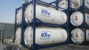

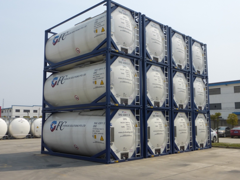

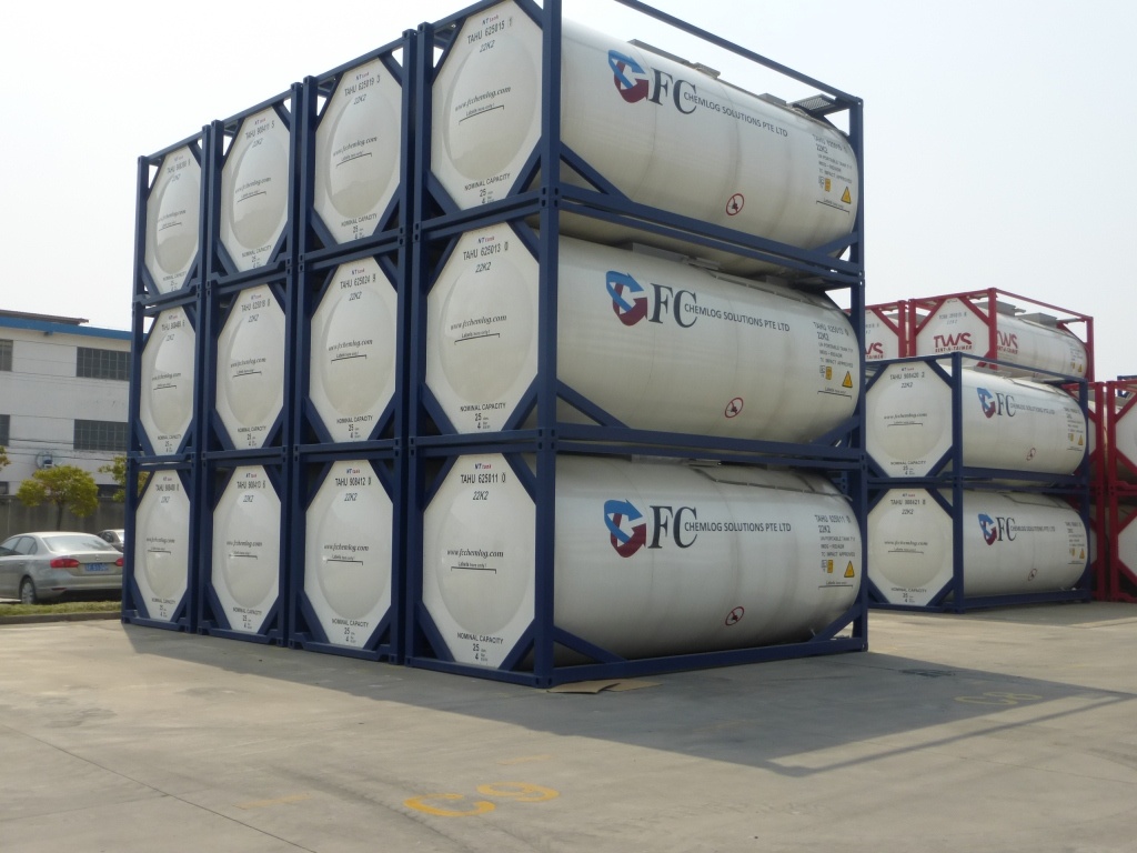

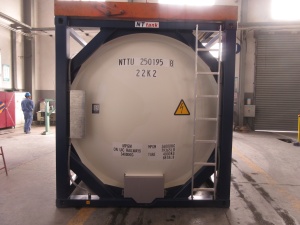

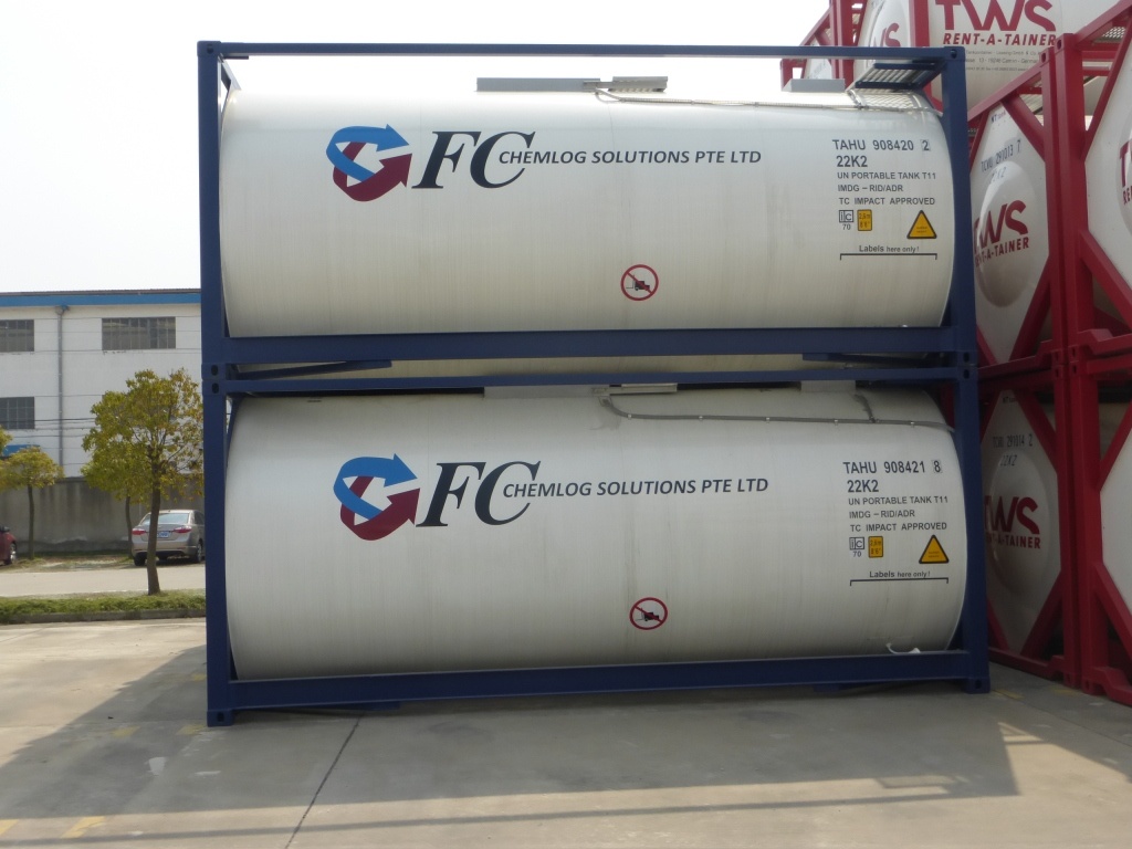

Танк-контейнер объём 25м3 тип Т11 для перевозки жидких удобрений, новый
Обновлено 13.05.2026 1015841
Цена может быть не актуальной из-за нестабильности курса валюты, пожалуйста уточняйте!

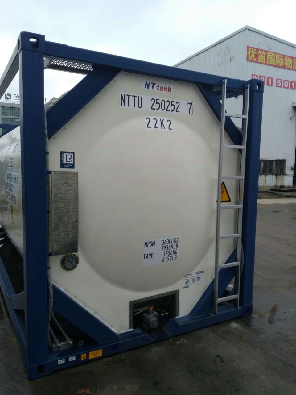

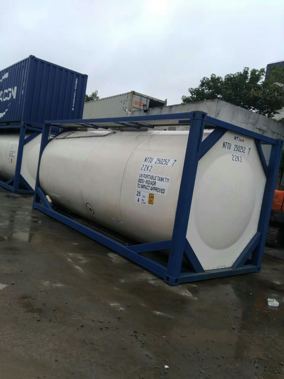

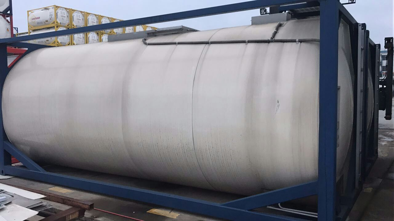

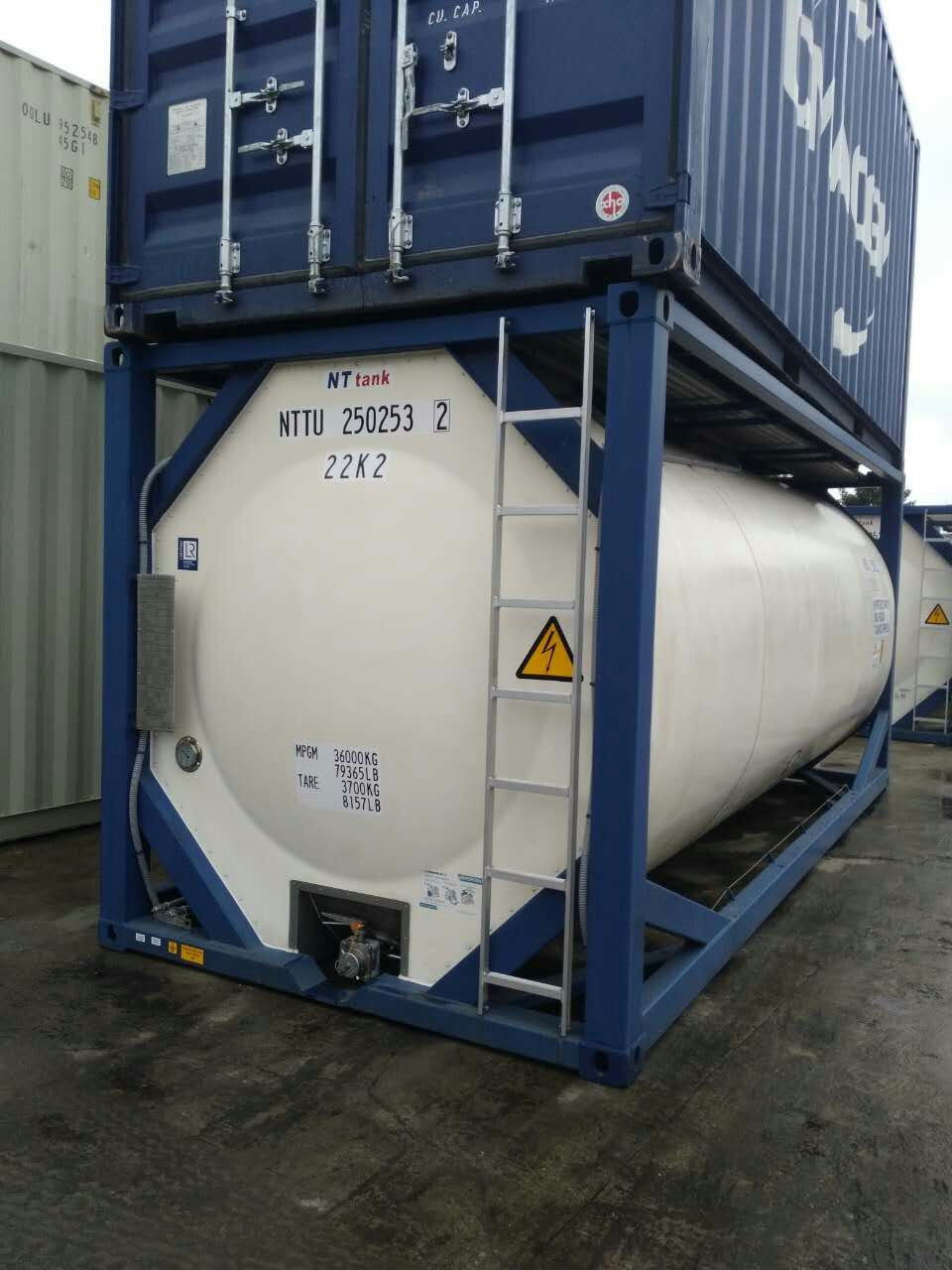

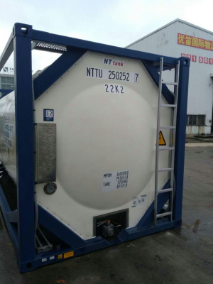

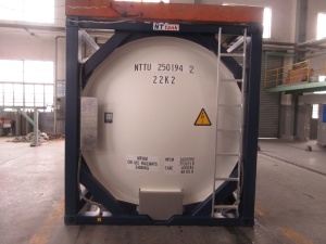

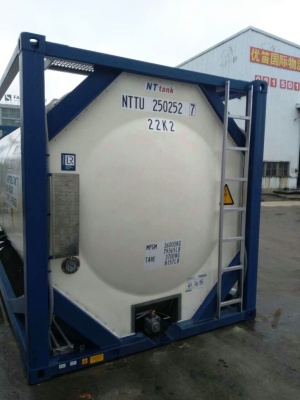

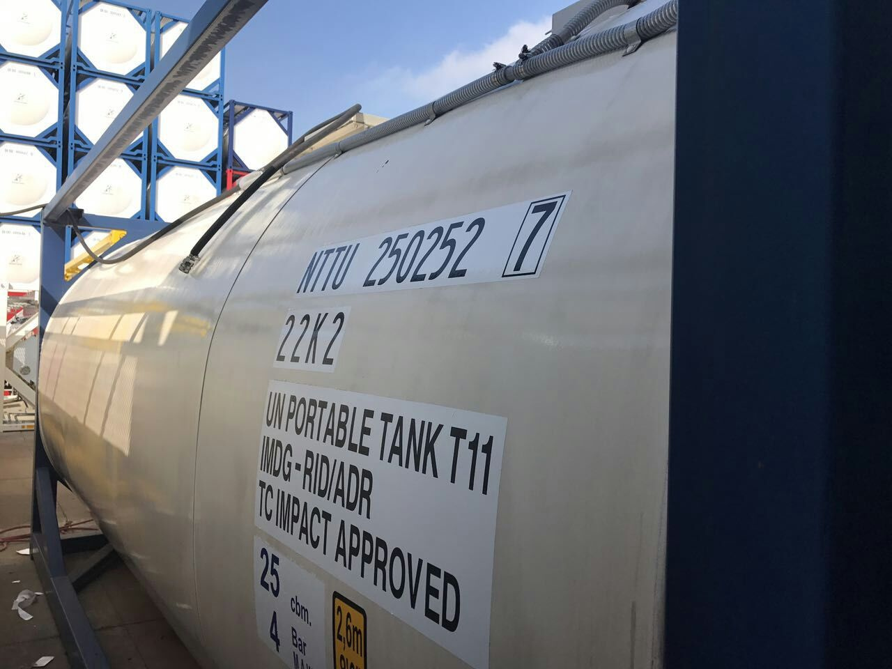

Технические характеристики:
Тип контейнера Контейнер-цистерна (КЦ) модели Т11
Инструкция ООН, которой соответствует контейнер  UN T11
Форма цистерны цилиндрическая
Материал корпуса Нержавеющая сталь 316L, SANS 50028-7 WNr 1.4402/1.4404
Размеры контейнера (ДхШхВ), мм. 6058х2438х2591
Номинальная толщина стенки цилиндрической части, мм 4,4
Номинальная толщина стенки днищ, мм 4,7
Эквивалентная толщина мягкой (малоуглеродистой) стали, мм 6,0
Давление испытательное, Бар/МПа  6/0,6
Давление рабочее, Бар/МПа  4/0,4
Температура эксплуатации, °С -40…+130
Температура перевозимого груза, °С  +130
Собственная масса контейнера (тара), кг. 3500
Объём цистерны, м3 24
Технически допустимая полная масса, кг. 36000

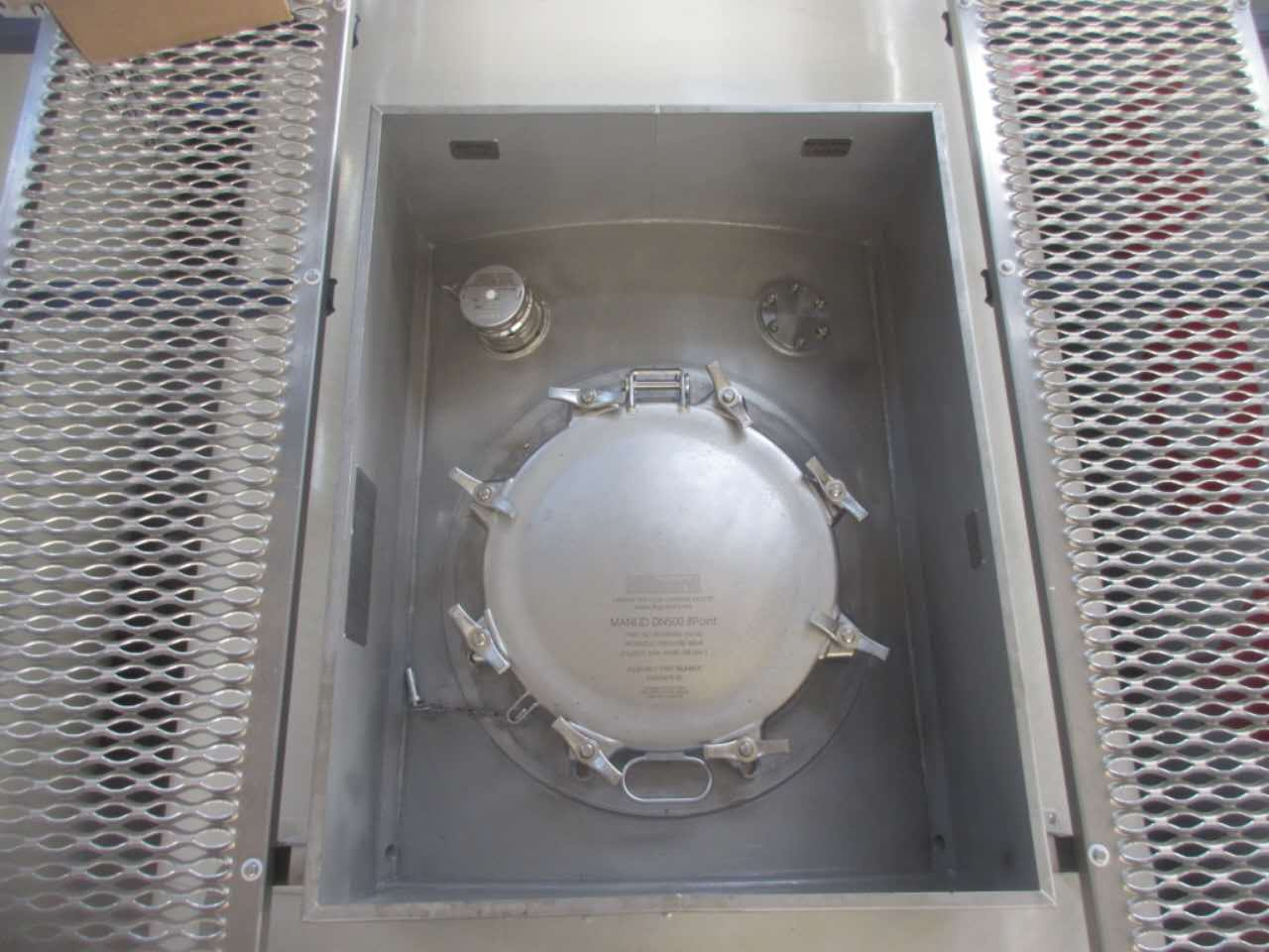

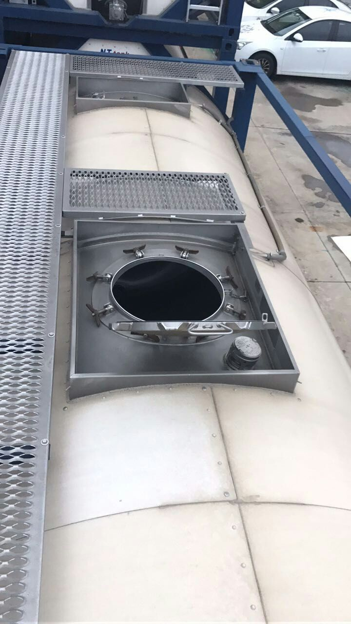

Люк-лаз с крышкой и прокладкой FortVale или GUARD, Диаметр 500 мм, крышка на 8 болтах
Устройство верхнего налива (слива) продукта FortVale или GUARD, Ду80 мм (3")
Предохранительный клапан FortVale или GUARD Вакуумно-предохранительный пружинный Ду63 (2½")
Устройство нижнего налива (слива), мм Fort Vale или GUARD, Ду80 мм (3"). Последовательно установленные внутренний и наружный клапаны с Ду 80 мм, выходной патрубок с резьбой 3"BSP и резьбовой крышкой
Термометр биметаллический, диапазон измерения – от минус 50 до плюс 150°С, диаметр шкалы – 112 мм
Подъемная лестница (с торца т/к) со стороны сливного крана
Дорожка, поручень (сверху т/к) со стороны подъемной лестницы
Конструкция танк контейнера   рамная
Толщина термической изоляции, мм 50
Площадь поверхности нагрева , м3 10
Штабелируемость, кг 216000
