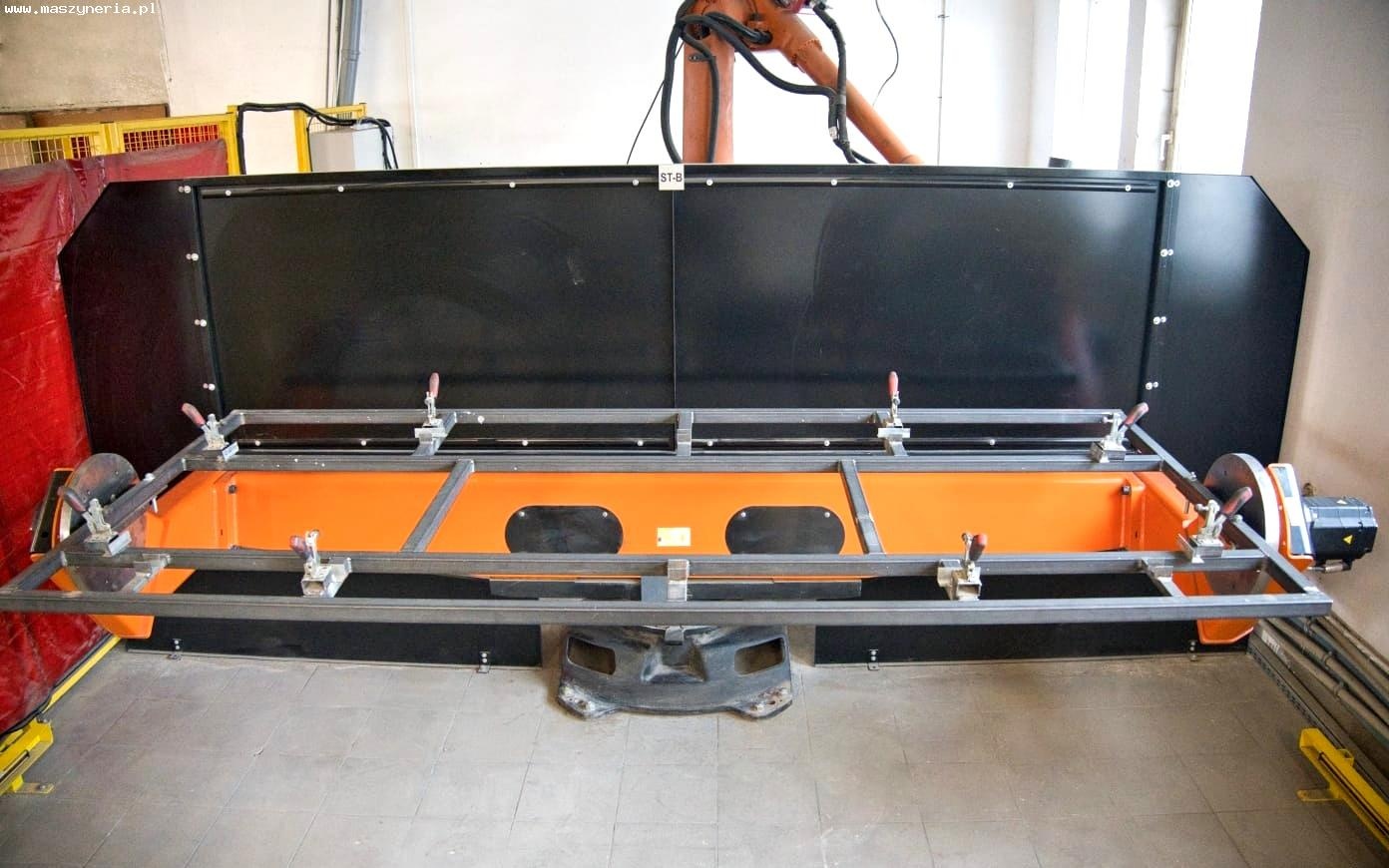

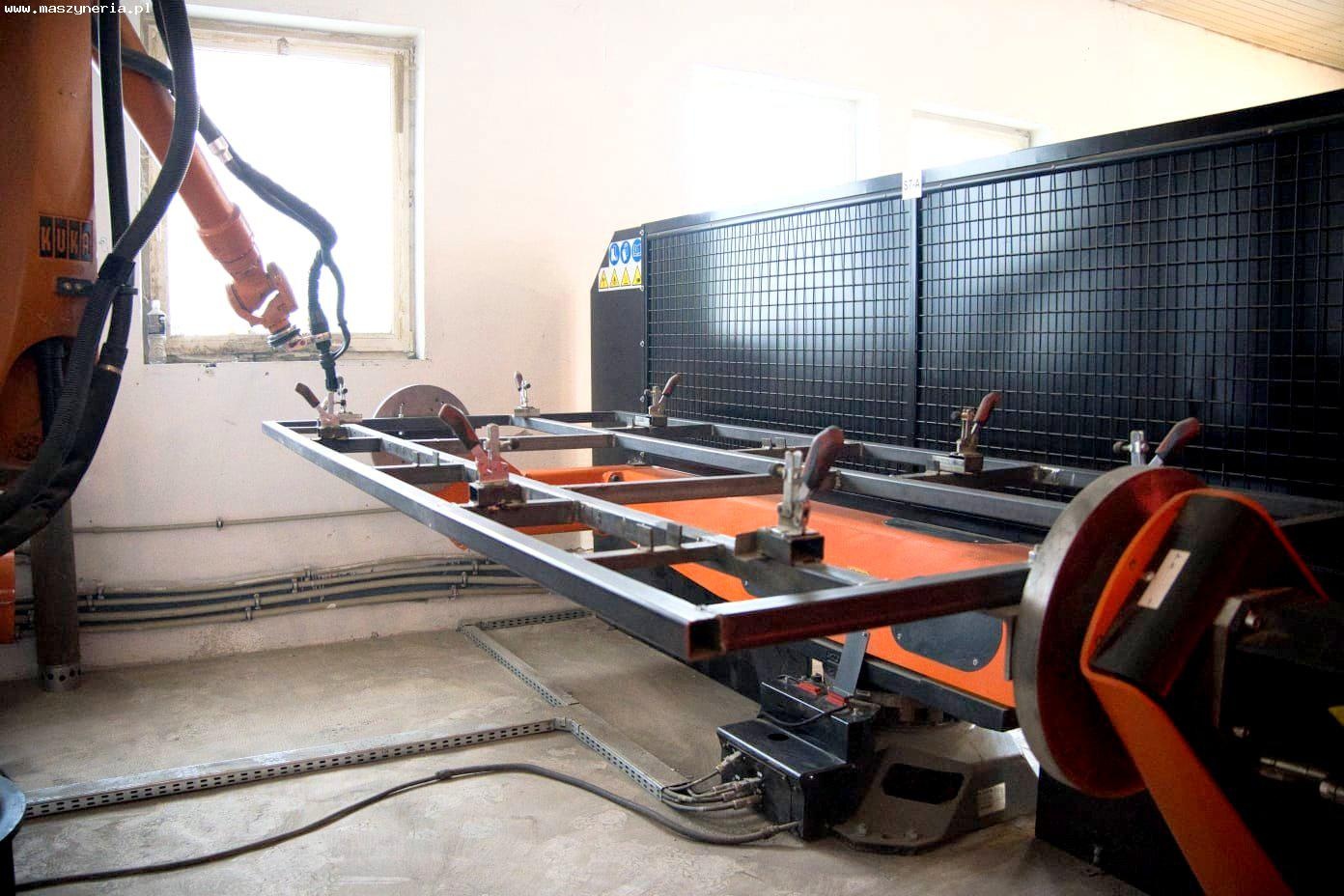

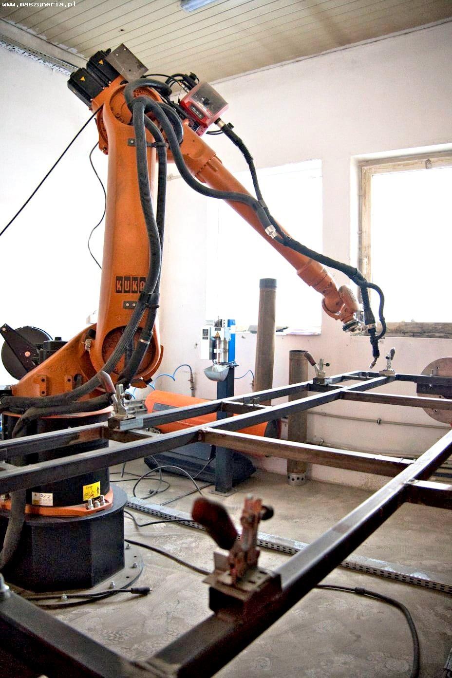

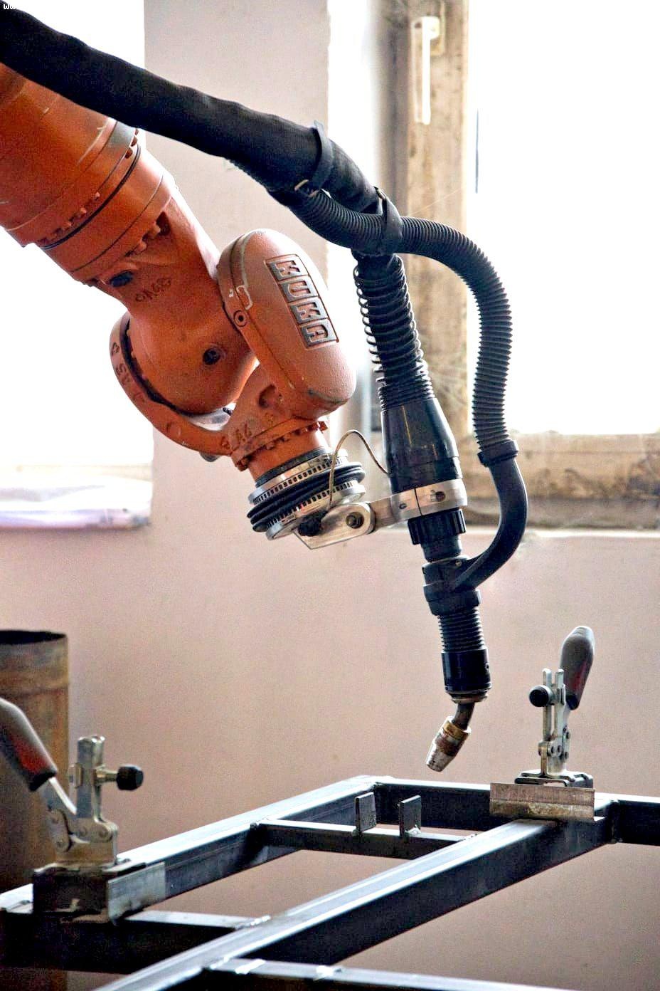

Роботизированная сварочная станция KUKA KR 30 L16-2 была построена в 2017 году в Германии компанией KUKA Roboter GmbH.
Сварочная станция полностью укомплектована и состоит из следующих компонентов:
— рука робота: KUKA KR30 L16-2
— контроллер: KUKA KR-C4
— сварочный аппарат: FRONIUS TPS 400i Pulse
— 3-осевой, 2-позиционный сварочный позиционер
— устройство подачи сварочной проволоки: FRONIUS WF 25i
— станция очистки горелки: THIELMANN BRG-2000 D
— горелка с водяным охлаждением: FRONIUS MTB 330i
— сварочный шланг: FRONIUS MHP 500i
— сварочная камера KP3-V2H500-L3000 с сервисными дверями и световыми завесами
Технические характеристики отдельных частей сварочной станции KUKA KR 30 L16-2
Сварочный робот
  • количество осей: 6
  • максимальная грузоподъемность: 16 кг
  • максимальный вылет руки: 3102 мм
  • программное обеспечение KUKA.ArcTech для автоматической сварки в инертном газе
  • портативный блок управления KUKA SmartPAD (pendant)
  • вес машины KR 30 L16-2: около 700 кг
Сварочный аппарат
  • пакет Welding Package Pulse — импульсная дуговая сварка для значительно улучшенного контроля брызг и стабильности дуги
  • пакет Welding Package Standard — сварка короткой дугой и разбрызгиванием
  • коммуникационный интерфейс для интеграции с роботом
  • полный комплект сварочных шлангов и оборудования
Сварочный позиционер
  • количество осей: 3
  • рабочая длина: 3000 мм
  • рабочая ширина: 1600 мм
  • угол поворота: 180°
  • два независимых рабочих места
  • возможность установки инструмента или сварочного держателя
  • сервоприводы на всех осях
Сварочная камера
  • полное защитное ограждение с сервисными дверями
  • световые завесы
  • примерные внешние размеры (Д х Ш х В): 4800 х 7800 х 2800 мм
