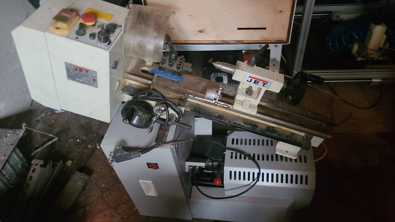

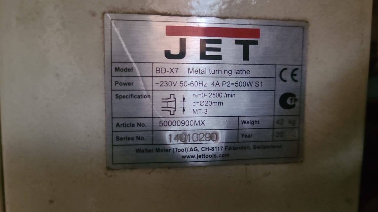

Станок настольный токарный BD-X7 (ф180, РМЦ300мм JET с асинхронным двигателем)
Обновлено 16.07.2026 1017322
Цена включает НДС 22%
BD-X7 предназначены для высококачественной обработки изделий из металла, твердых видов пластика и даже дерева.
Скорость вращения шпинделя может плавно регулироваться от 100 до 2500 об/мин
  • Габаритные размеры (ДхШхВ) 720 х 300 х 290 мм
  • Габаритные размеры в упаковке (ДхШхВ) 850 х 350 х 300 мм
  •  50 кг
  • Напряжение 230 Вольт
  • Мощность двигателя 0.5 кВт
  • Потребляемая мощность (S6 40%) 0.75 кВт
  • Тип двигателя     Бесколлекторный
  • Диаметр обточки над станиной 180 мм
  • Диаметр обточки над поперечным суппортом 110 мм
  • Расстояние между центрами 370 мм
  • Частота вращения шпинделя 100 - 2500 об/мин
  • Количество скоростей шпинделя бесступенчато
  • Конус шпинделя МК-3
  • Диаметр проходного отверстия шпинделя 20 мм
  • Диапазон продольной подачи 0.09 мм/об
  • Количество продольных подач 1
  • Диапазон метрической резьбы 0.4 - 2 мм
  • Количество метрических резьб 10
  • Шаг ходового винта Tr 15x1 мм
  • Макс. размер резца 8 x 8 мм
  • Ход поперечного суппорта 65 мм
  • Ход верхнего суппорта 55 мм
  • Пиноль задней бабки МК-2 (короткий)
  • Ход пиноли задней бабки 40 мм
  • Диаметр пиноли 22 мм
  • Расстояние между направляющими 82 мм
  • Страна производства Китай
