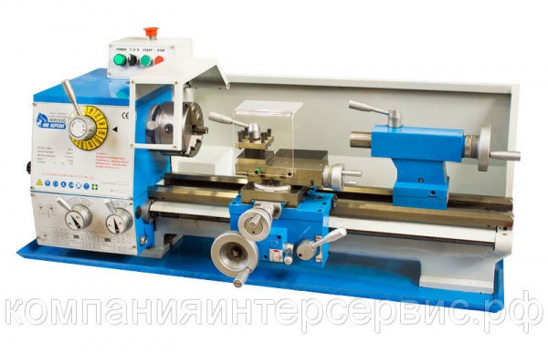

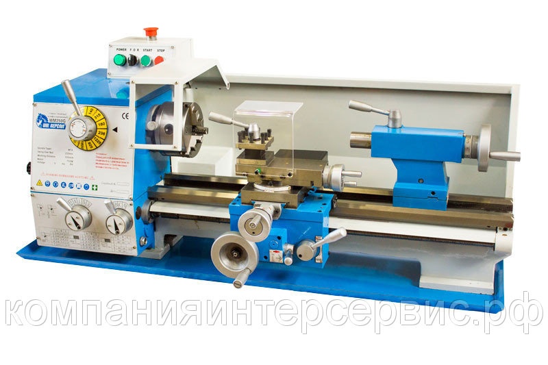

Станок настольный токарный WM250Gx500
Обновлено 11.06.2025 189769
Диаметр обрабатываемой заготовки, мм
- над станиной 250
- над поперечными направляющими суппорта 150
Межцентровое расстояние, мм 500
Диаметр проходного отверстия шпинделя, мм 26
Конус шпинделя МТ4
Конус пиноли задней бабки МТ3
Количество скоростей шпинделя 12
Диапазон частот вращения шпинделя, об/мин 80-1600
Диапазон продольных подач, мм/об 0,03-0,275
Диапазон метрических резьб, мм 0,25-2,5 (15)
Диапазон дюймовых резьб, витков/дюйм 12-96
Поперечное перемещение салазок, мм 130
Перемещение верхних салазок, мм 75
Перемещение пиноли задней бабки, мм 60
Мощность двигателя, кВт (напряжение питания, В) 0,75 (~ 220)
Габариты станка, мм 1130x550x405
Габариты станка в упаковке, мм 1200х620х600
Вес нетто/брутто, кг 163/180
КОМПЛЕКТНОСТЬ СТАНКА WM250Gx500:
  • Руководство по эксплуатации
  • Патрон 3-х кулачковый (125 мм)
  • Резцедержатель 4-х позиционный
  • Центр неподвижный МТ3/МТ4
  • Поддон для стружки
  • Набор сменных зубчатых колес для нарезки резьбы
  • Инструмент для обслуживания станка
