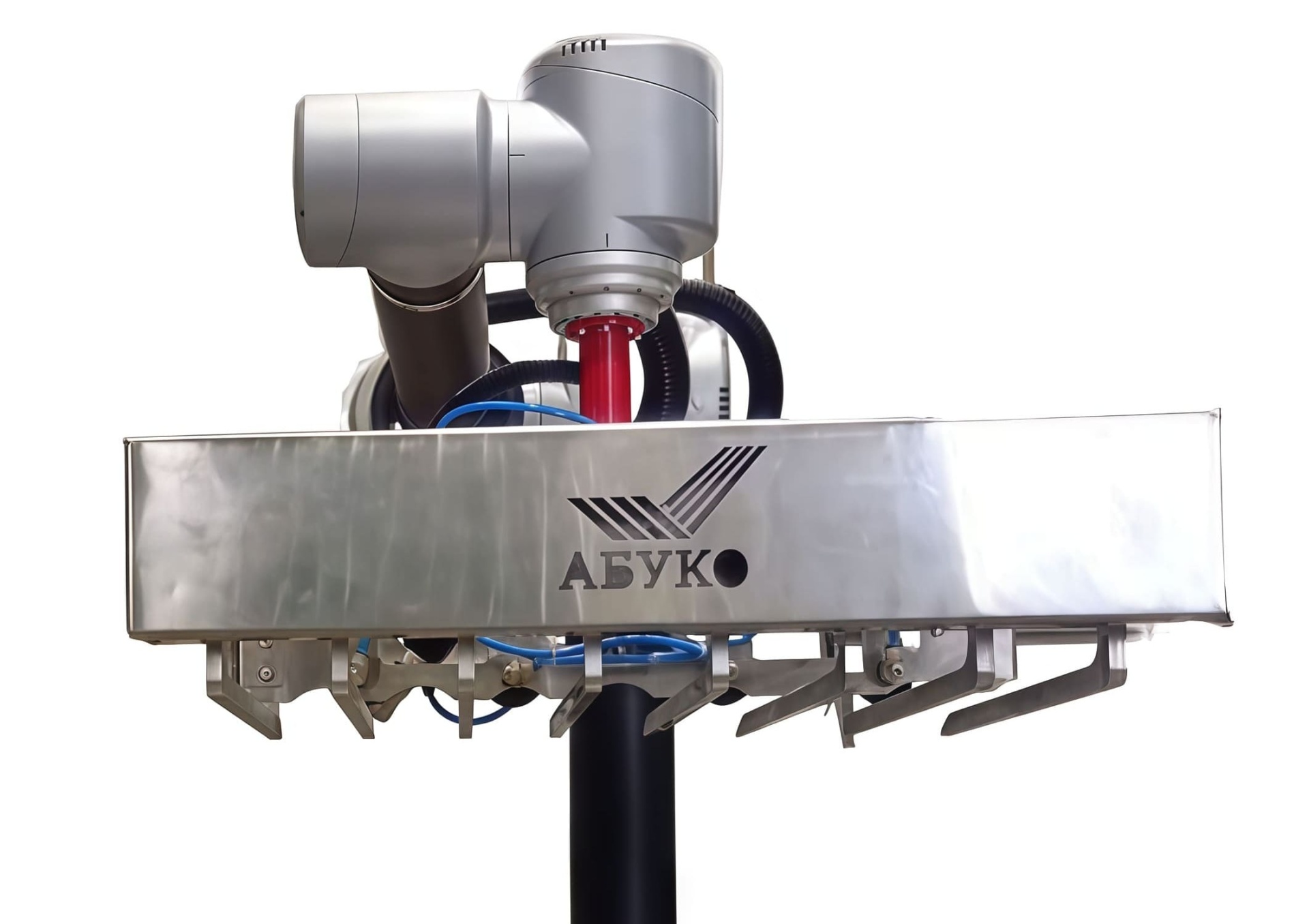

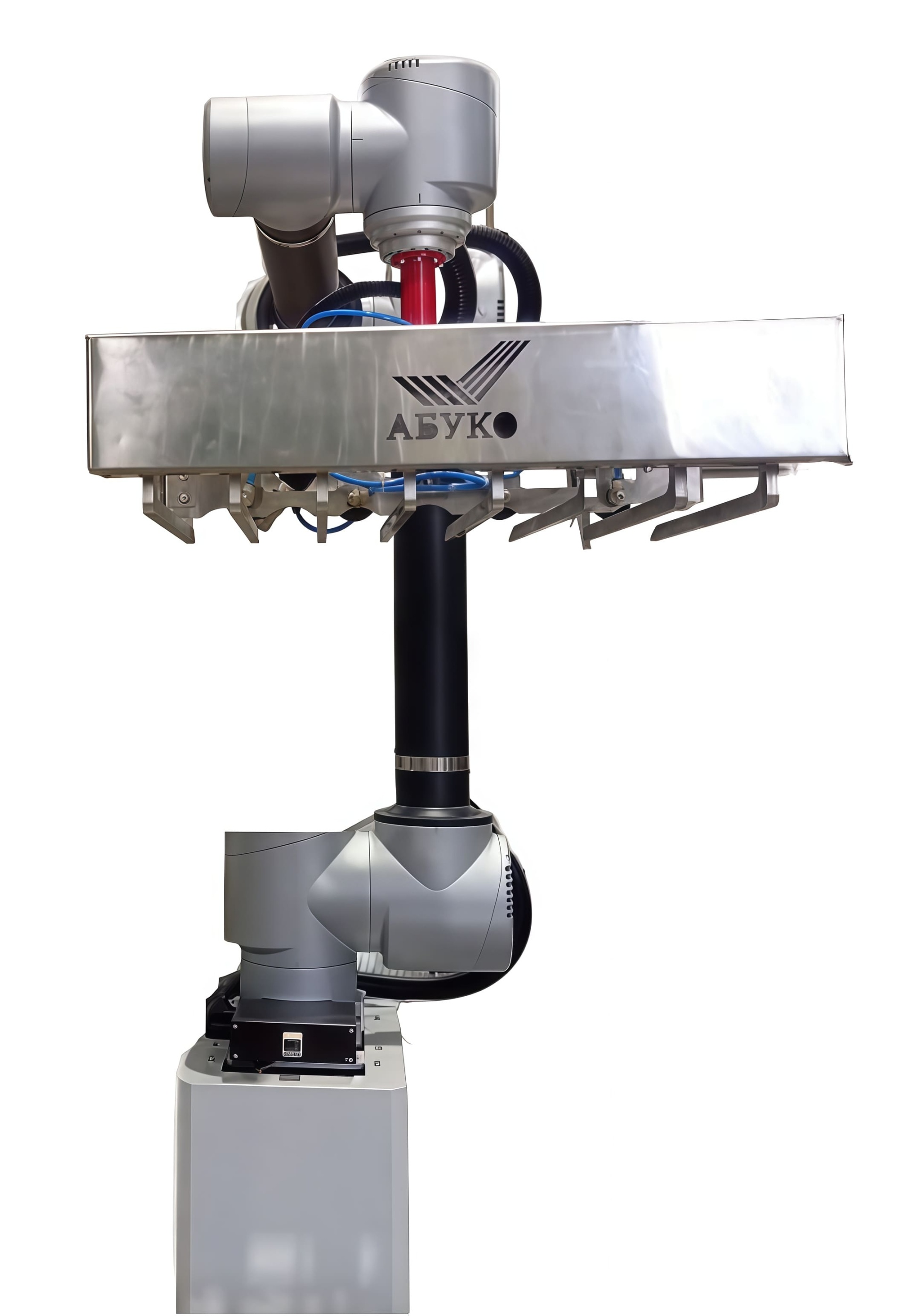

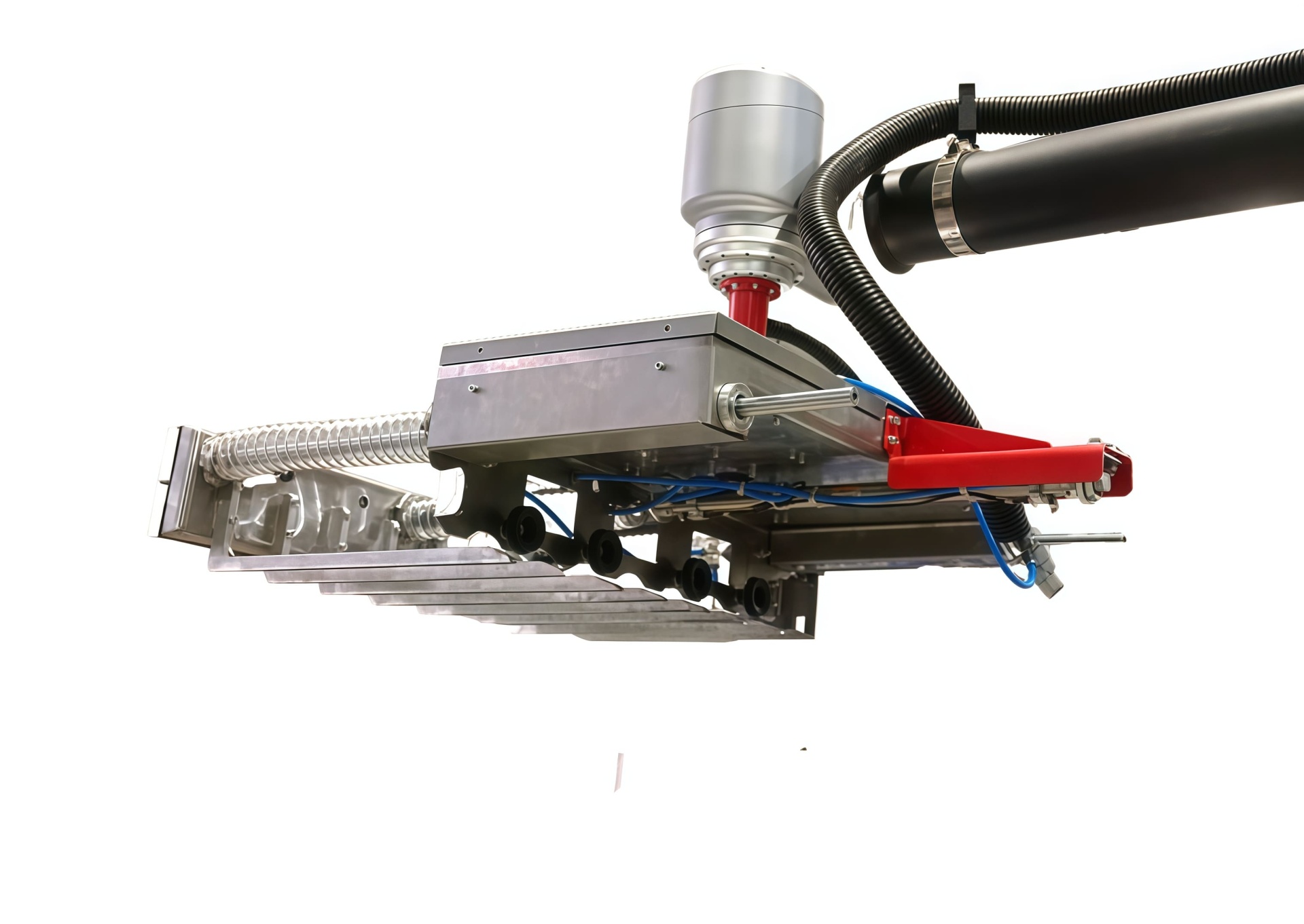

Вилочный захват для коллаборативного робота-паллетайзера
Обновлено 30.04.2026 1018242
Вилочный захват для укладки коробок на поддон: оборудование надежно снимает две коробки с конвейера, фиксирует их при перемещении и стабильно укладывает ровными рядами для формирования идеального паллета.
Данный вилочный захват разработан специально для интеграции с коллаборативными роботами-паллетайзерами, что обеспечивает безопасное взаимодействие с персоналом без необходимости установки защитных ограждений.
Ключевые преимущества и особенности:
  • Прецизионная точность укладки: межкоробочный зазор всего 1-2 мм благодаря жесткой конструкции и современной пневматике. Идеально ровные и устойчивые паллеты.
  • Высокая производительность: скорость от 8 рабочих циклов в минуту для максимальной эффективности паллетизации и упаковки.
  • Простая интеграция: универсальный фланец для быстрого монтажа на любой робот-манипулятор.
  • Надежность и сохранность груза: пневмопривод гарантирует надежный зажим картонных коробок без деформации и повреждения продукции.
Области применения:
  • Пищевая промышленность: для упаковки и паллетизации мясной продукции, полуфабрикатов, кондитерских изделий.
  • Фармацевтическая промышленность: для работы с коробками и лотками, содержащими лекарственные средства.
  • Логистические комплексы и склады: для автоматизации сортировки и формирования транспортных паллет.
  • Производство товаров народного потребления: для укладки упакованной продукции.
  • Характеристики захвата
Тип захватаВилочный
Привод захватаПневматический
Основные функцииЗахват, транспортировка и укладка на поддон 2 картонных коробов с продукцией
Переносимый грузКоробы, ящики, лотки
Размеры коробов385х295х57 (мм, Д*Ш*В)
Количество одновременно переносимых изделий2 шт
Грузоподъемность4 кг
Масса захвата25 кг
Исполнение материала захватаНержавеющая сталь
Условия эксплуатацииТемпература окружающей среды +10 градусов, температура перемещаемого объекта +60 градусов
Гарантия12 месяцев
