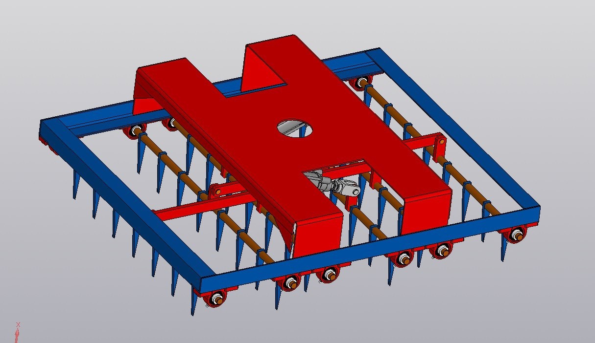

Игольчатый захват для растарки пяти мешков на промышленный робот
Обновлено 30.04.2026 1018250
Игольчатый захват для растарки мешков — это современное решение для автоматизации процесса выгрузки сыпучих материалов (цемента, песка, комбикорма, муки, химических продуктов и т.д.) из мешков.
Оборудование интегрируется в роботизированные ячейки и предназначено для работы с роботами - манипуляторами.
Полный автоматический цикл растарки:
  1. Захват и фиксация - протыкание мешка игольчатыми элементами и надежная фиксация
  2. Точное позиционирование - перенос мешка в зону растарки
  3. Вскрытие тары - растарка мешка на режущем элементе (ножевой системе)
  4. Полное опорожнение - встряхивание для максимальной выгрузки содержимого
  5. Утилизация тары - перенос пустого мешка в зону накопителя
  6. Завершение цикла - автоматическое выталкивание мешка в накопитель
Ключевые преимущества игольчатого захвата для пяти мешков:
  • Максимальная производительность: одновременная обработка пяти мешков сокращает время цикла в 5 раз по сравнению с поштучной растаркой.
  • Полная автоматизация производства: интеграция в роботизированный комплекс исключает ручной труд. Цикл «взять-вскрыть-выгрузить» выполняется без вмешательства оператора.
  • Синхронное вскрытие мешков: мощный режущий механизм гарантирует одновременное и точное вскрытие всех 5 мешков в палете.
  • Высокая точность и безопасность: робот-манипулятор обеспечивает точное позиционирование над ножом и зоной выгрузки, минимизируя риски и потери материала.
  • Эффективное опорожнение: мощная встряска обеспечивает полную и контролируемую выгрузку содержимого всех 5 мешков в приемный бункер, смеситель или дозатор.
  • Гигиеничность и чистота: закрытый, управляемый процесс значительно снижает пылеобразование и загрязнение рабочей зоны.
  • Надежная фиксация палеты: игольчатая конструкция захвата обеспечивает надежное удержание всей палеты мешков на всех этапах работы.
Области применения:
  • Высокопроизводительные роботизированные линии
  • Химическая и фармацевтическая промышленность
  • Пищевое производство (мукомольные комбинаты, комбикормовые заводы)
  • Характеристики захвата
Тип захватаИгольчатый
Привод захватаПневматический
Основные функцииРастарка мешка
Переносимый грузМешки с сыпучими материалами
Количество одновременно переносимых мешков5 шт
Габариты мешка800*500*130 (мм, длина*ширина*высота)
Вес одного мешка25 кг
Грузоподъемность захвата125 кг
Масса захвата100 кг
Исполнение материала захватаКонструкционная сталь с порошковым покрытием
Условия эксплуатацииТемпература окружающей среды +10 градусов, температура перемещаемого объекта +60 градусов
Гарантия12 месяцев
Захватное устройство, шт.1
